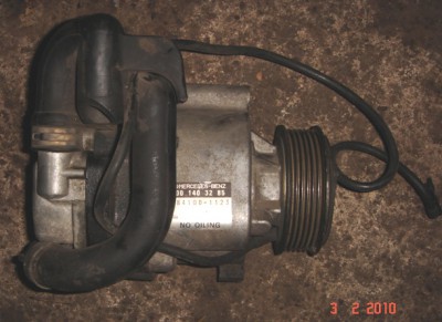

[zlosnikok]
pompa wyglada tak
pump.JPG [ 148.99 KiB | Przejrzano 1161 razy ]
