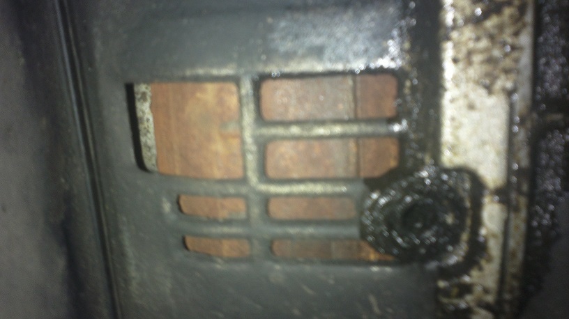

Oki THC, poczytałem trochę, skrzynie zostawiam ale mam zagwozdkę co to jest wandler i gdzie to się znajduje bo od spodu nie widzę żeby coś do koła zamachowego było przykręcone, ale poniżej kilka fotek i pytań
Czy muszę spuszczać olej ze skrzyni? chłodnice odkręciłem ale przewody zabezpieczyłem przed wyciekaniem.
Jeśli dobrze się domyślam to wandler =konwenter a więc muszę najpierw ściągnąć zaślepkę (fota 2 poniżej), pokręcić wałem korbowym aż pojawią się śruby i muszę je odkręcić? Dopiero wtedy odkręcam śruby mocujące silnik do skrzyni a potem łapy?
Komentarz: jedyne okienko jakie znalazłem
okienko.jpg [ 18.75 KiB | Przejrzano 5254 razy ]
Komentarz: Co to za zaślepka?
zaslepka.jpg [ 14.1 KiB | Przejrzano 5255 razy ]
historia
Obecnie
Post: wt wrz 22, 2015 10:16 am
Pokrec walem az w okienku skrzyni pojawi sie sruba na imbus 5. Odkrec i zleci olej z konwentera.Mozesz odkrecic skrzynie i wyjac silnik razem z konwerterem.Mozesz krecac walem pod zaslepka znalezc sruby pewnie trzy miejsca po dwie sruby,i konwerter zostanie na skrzyni.Ale przy manipulowaniu silnikiem i tak moze spasc. Dlatego lepiej silnikiem wyjechac w przod az konwerter wysunie sie ze skrzyni i wtedy motor w gore.Konerter odkrecisz od silnika i zalozysz na skrzynie.Nie wkladaj silnika z konwerterem.Oleju z skrzyni nie musisz spuszczac.Ale nie wlewaj tego co splynie z konwertera.Po montazu zalej do skrzyni nowy tyle ile zleci.Odpal niech na N popracuje, potem kilka razy z P do konca wybierakiem i znow na P.Ma dzialac.
