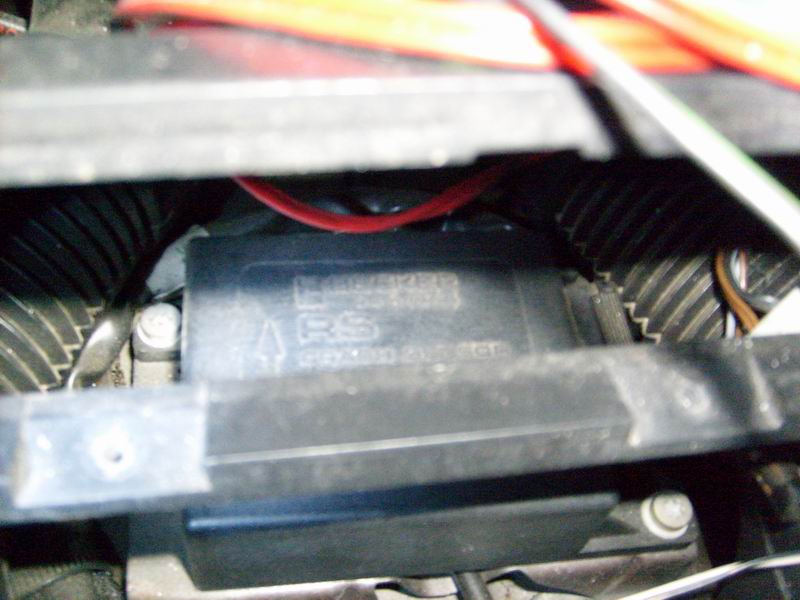

musisz mieć sygnał z czujnika zderzenia i jednocześnie z włącznika bezpieczeństwa, do tego włączony zapłon, +12V w chwili odpalenia nie musi być (np podczas zderzenia wypada aku). Oba czujniki w MB w tamtym okresie znajduje się w jednym sterowniku na tunelu.
Czy to jest ten czujnik??
_Czujnik.JPG [ 59.93 KiB | Przejrzano 1413 razy ]

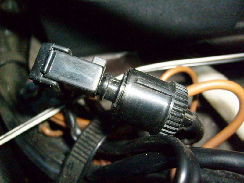

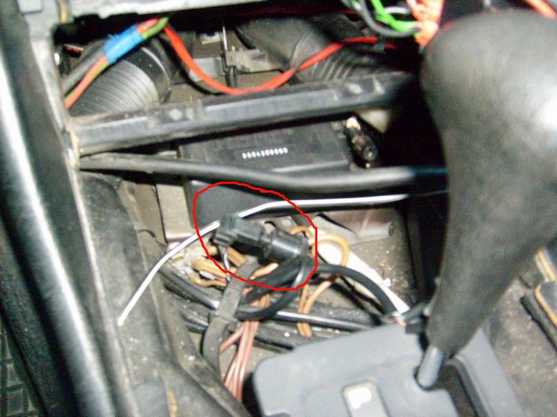

A tak przy okazji - czy ktoś wie od czego służy to połączenie (wtyk-gniazdo)?
_WTYK.JPG [ 76.79 KiB | Przejrzano 1409 razy ]
_Wtyk2.JPG [ 71.79 KiB | Przejrzano 1409 razy ]

Marcin S pisze:
ważny kierunek przykręcania oraz moment dokręcania,
WIS nie podaje żadnych momentów dokręcania modułu SRS. Ma być przykręcony i tyle.

Odnośnie pytania: Z dołożeniem nie powinno być problemu, musi jednak zrobić to ktoś kumaty. Trzeba wymontować sterownik napinaczy pasów i w jego miejsce przykręcić sterownik Airbag+pasy. Do tego dokładamy wiązkę, która zazwyczaj jest wiązką osobną.
