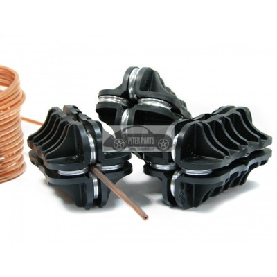

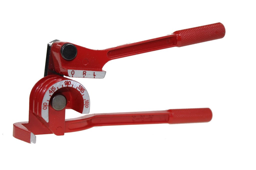

no można kupić w ASO ale nie dogięte przynajmniej te co biegną od komory na tył,ja kupiłem z metra rożnych średnic firmy ATE dokładnie to co oryginał i sam doginałem wszystko,niezbędne narzędzia to sprzęt do prostowania przewodów hamulcowych i zarabiania przewodów hamulcowych + dużo cierpliwości

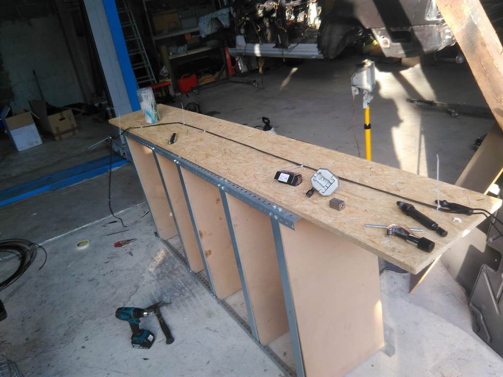

a na zdjęciu mój profesjonalny stół do gięcia przewodów :)

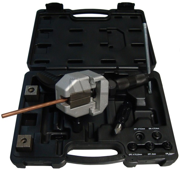

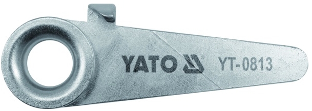

Xytras pisze:
A kiedyś szukałem stalowych przewodów i nigdzie nie mieli, tutaj widzę na tacy. Końcówki też da się kupić ATE?
Prasę jaką masz, raczej coś porządnego?
końcówek z ATE nie kupowałem,ważne żeby dobrej jakości były
a co do prasy i prostownic do przewodów hamulcowych to mam to co na zdjęciach

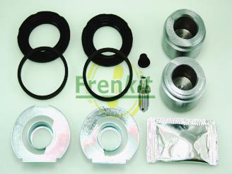

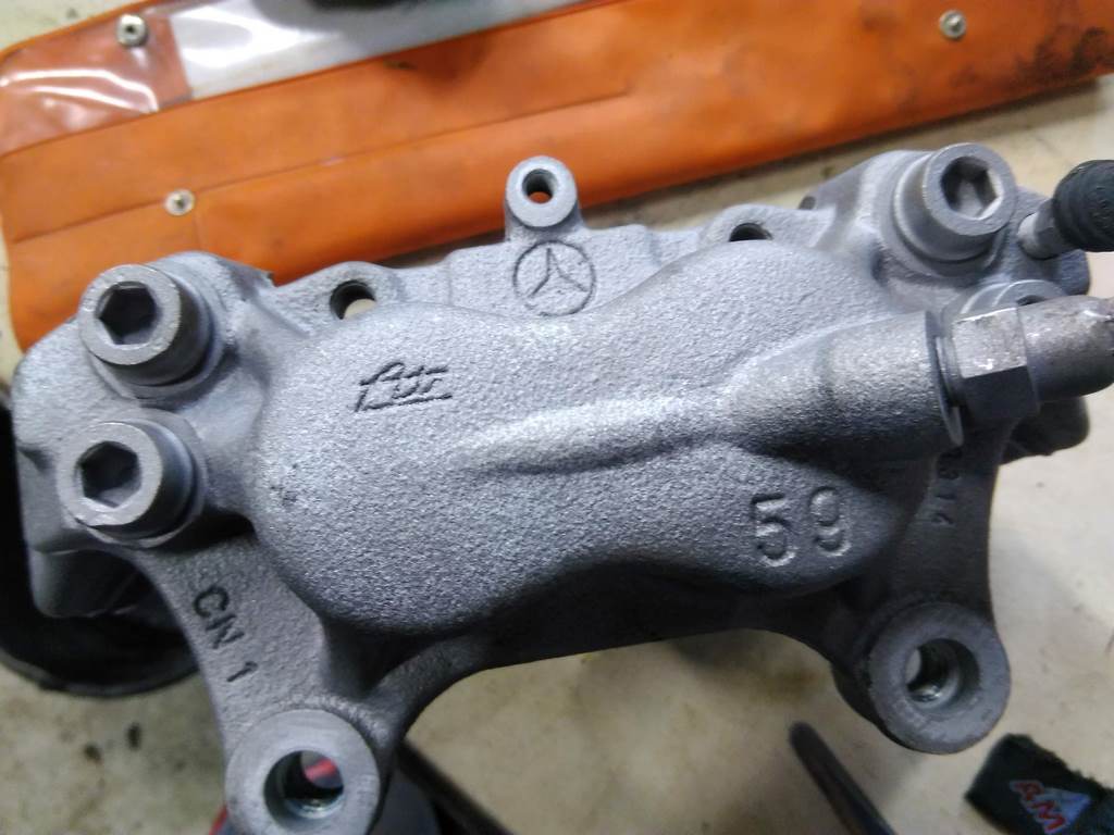

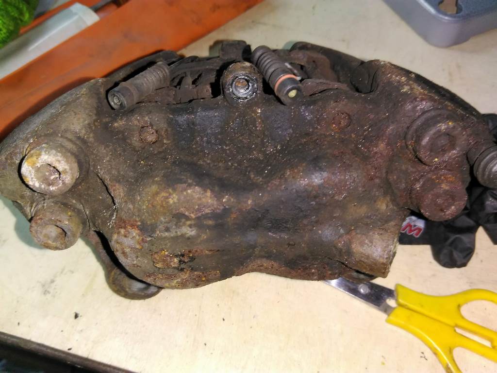

zestaw naprawczy na jeden zacisk przód to cena ok 140zł na tył ok 74zł
plus koszt piaskowania lub szkiełkowania no i ocynk

A jak cynkujesz zacisk to potem tłoczek nie ma za cuasno?

niema za ciasno bo tuleje/cylinder tłoczka poleruję pastą i filcem na krążku i cynk schodzi a zostaje oryginalna powłoka
to samo robię z piastami,bieżnią łożysk,zwrotnicami żeby lipy przy nowych łożyskach nie było :)
