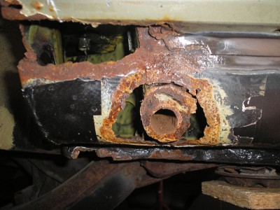

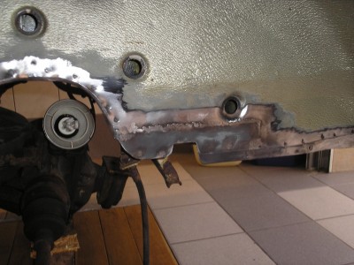

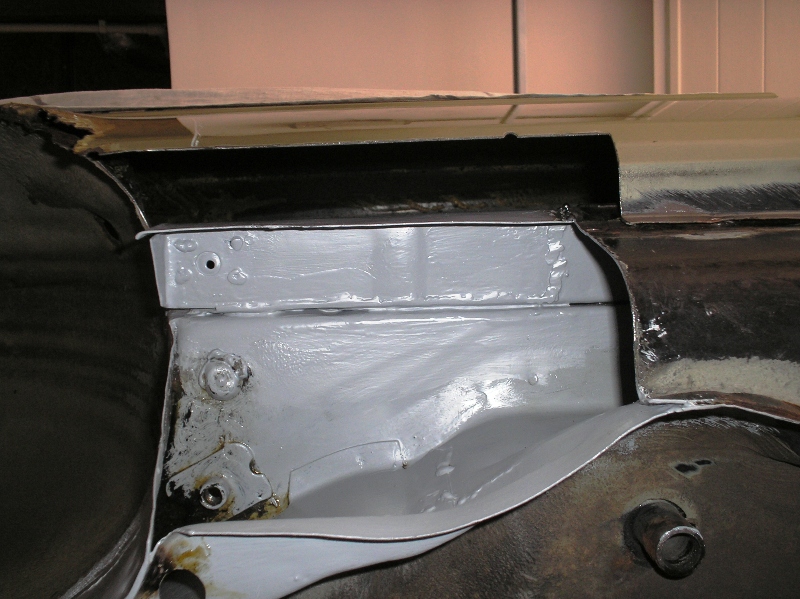

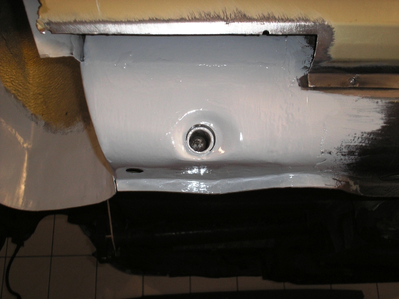

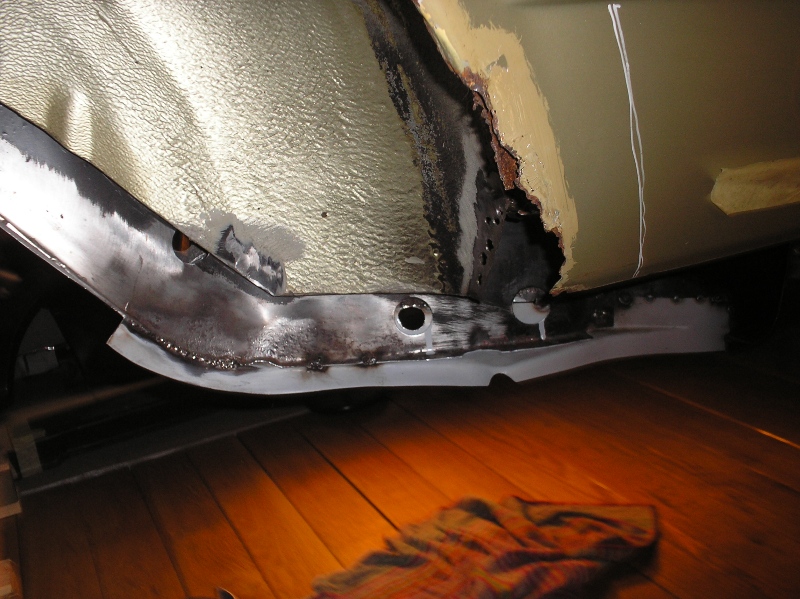

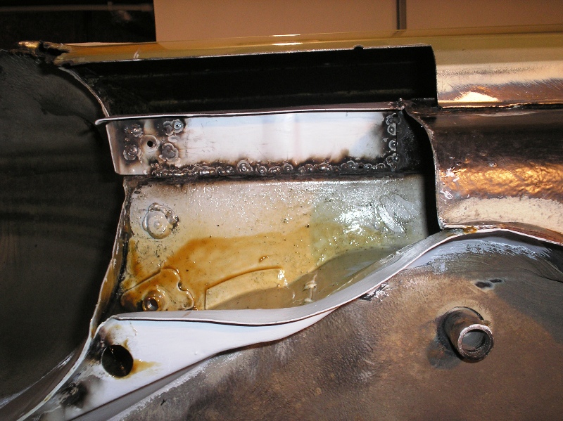

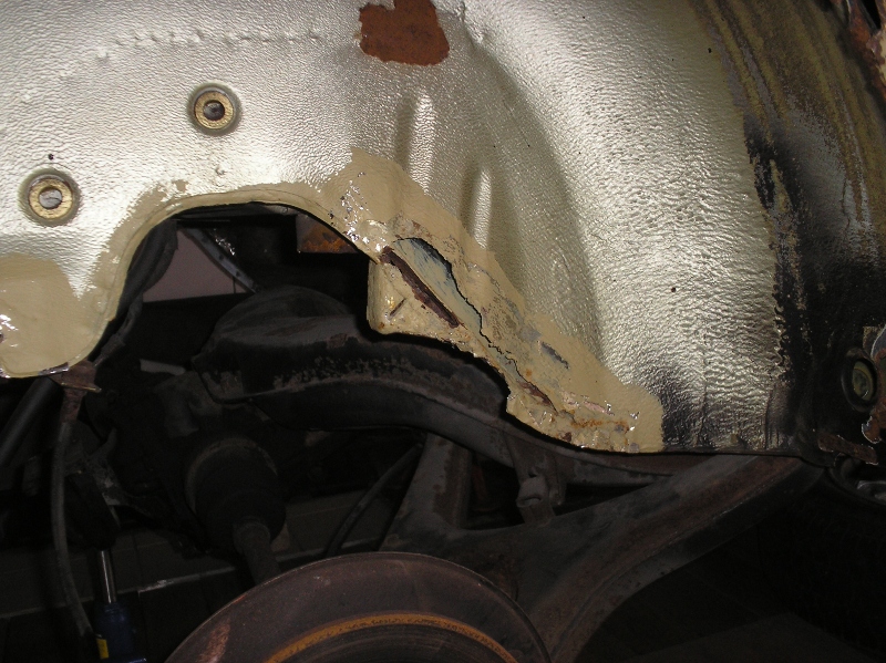

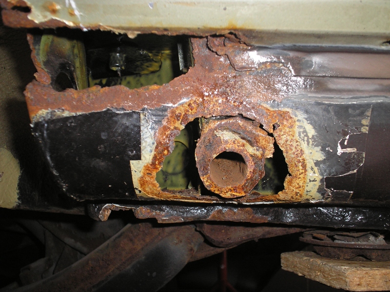

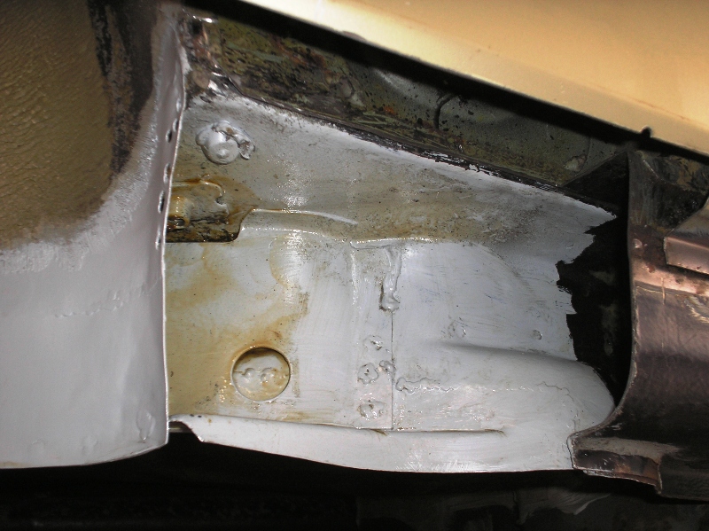

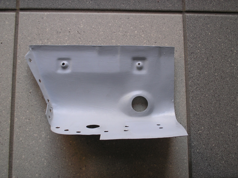

Post: ndz lut 09, 2014 5:43 pm
Posty: 193
Lokalizacja: Sanok

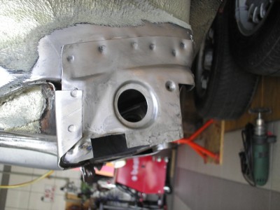

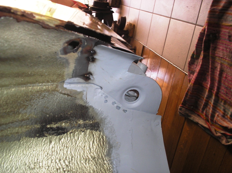

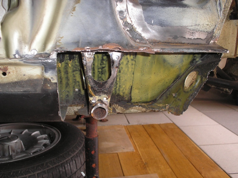

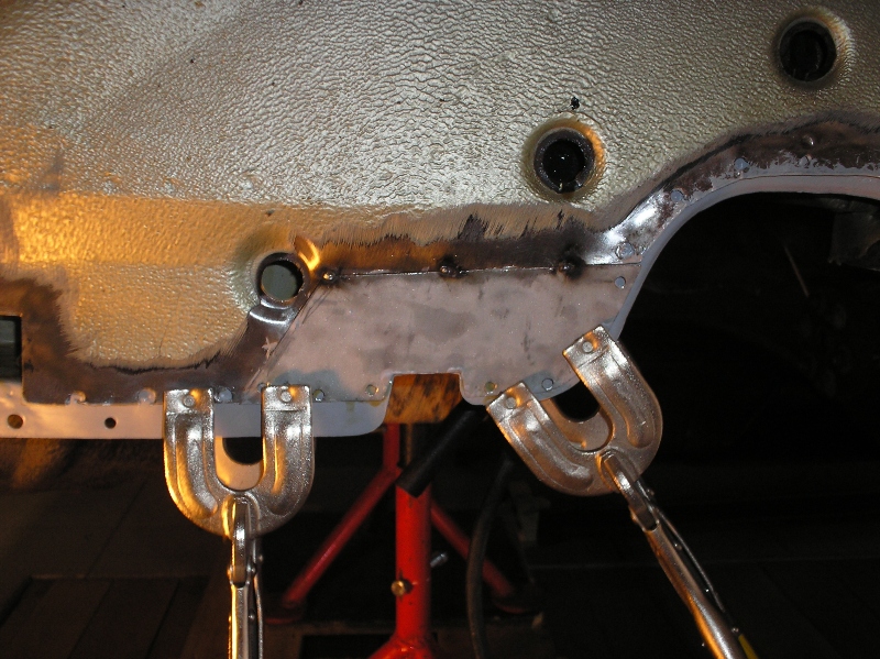

P1010006.JPG [ 34.98 KiB | Przejrzano 4938 razy ]

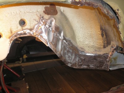

P1010008.JPG [ 31.95 KiB | Przejrzano 4938 razy ]

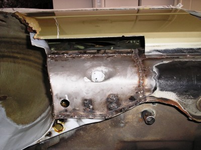

P1010012.JPG [ 34.81 KiB | Przejrzano 4938 razy ]

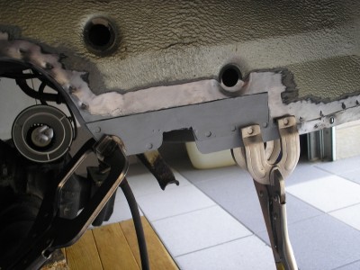

P1010015.JPG [ 34.6 KiB | Przejrzano 4938 razy ]

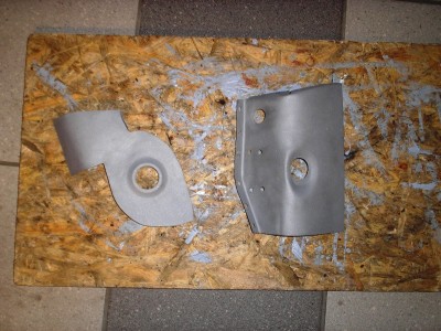

P1010021.JPG [ 29.93 KiB | Przejrzano 4938 razy ]

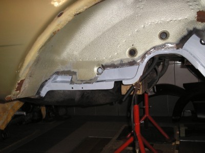

P1010027.JPG [ 34.67 KiB | Przejrzano 4938 razy ]
P1010028.JPG [ 34.46 KiB | Przejrzano 4938 razy ]
P1010034.JPG [ 30.37 KiB | Przejrzano 4938 razy ]
P1010037.JPG [ 28.94 KiB | Przejrzano 4938 razy ]
Post: ndz lut 09, 2014 7:44 pm
Rejestracja: czw sty 03, 2013 11:39 am
Posty: 33

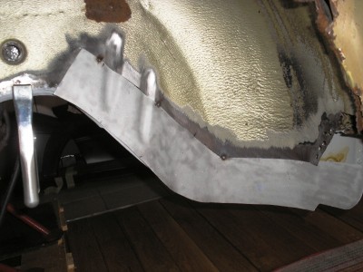

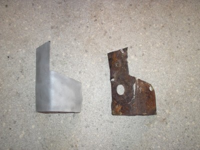

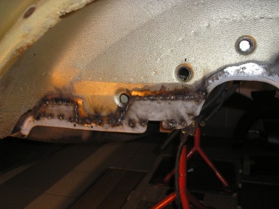

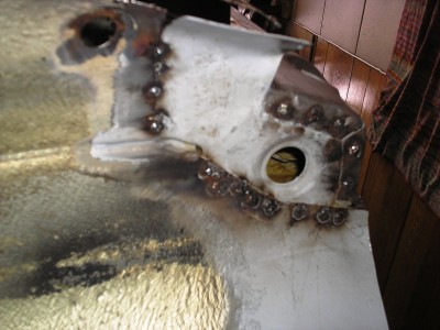

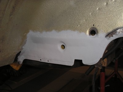

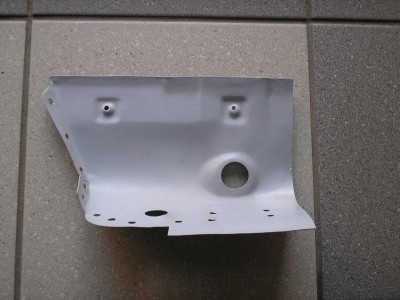

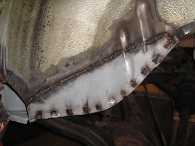

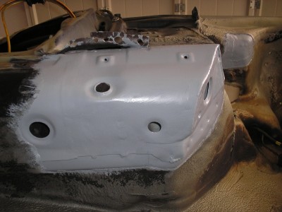

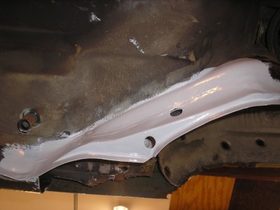

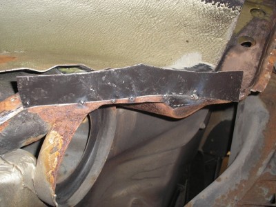

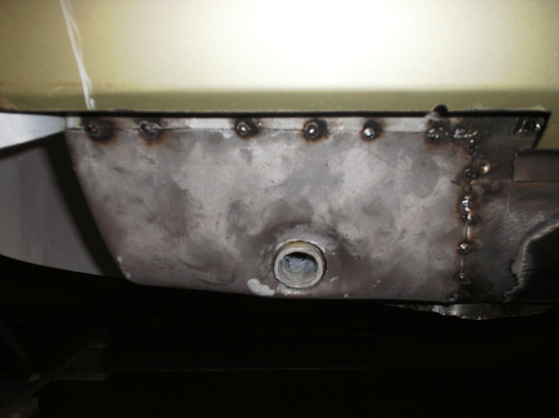

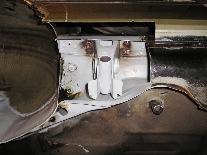

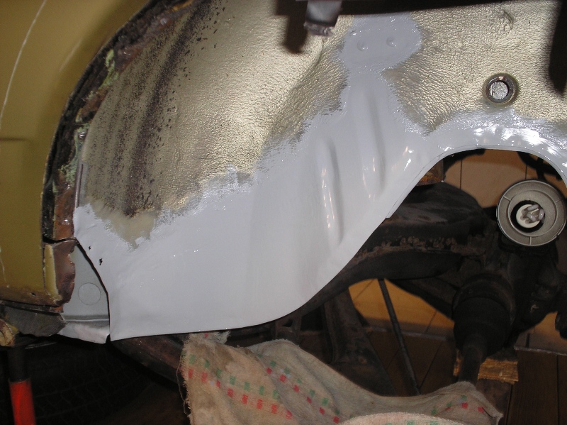

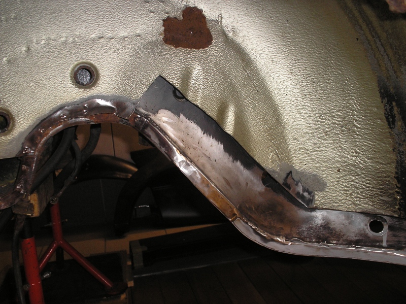

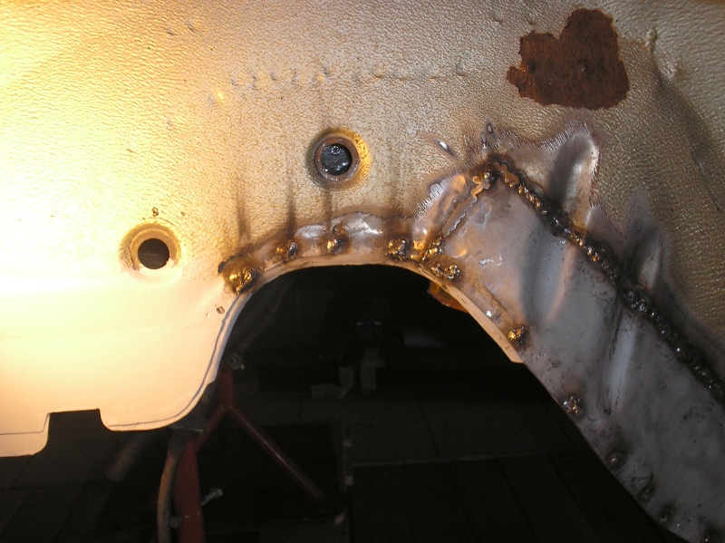

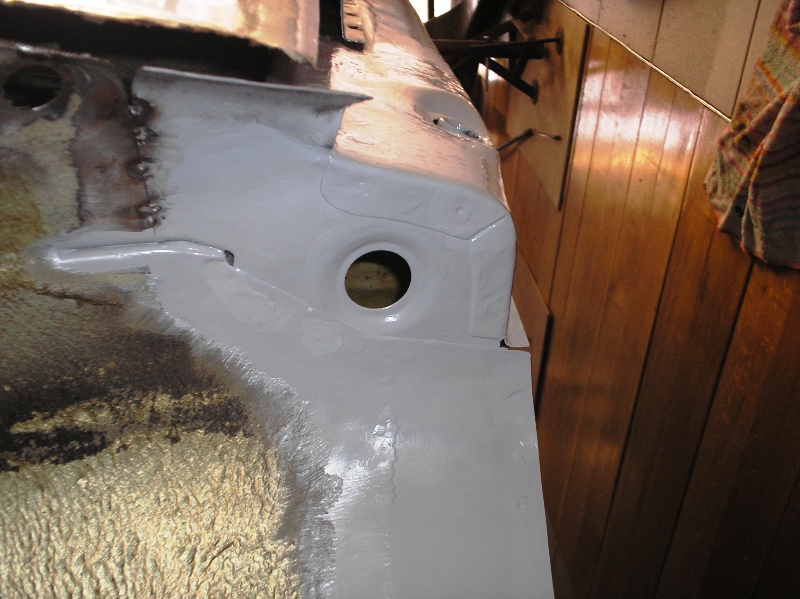

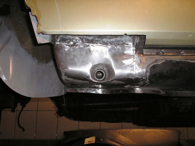

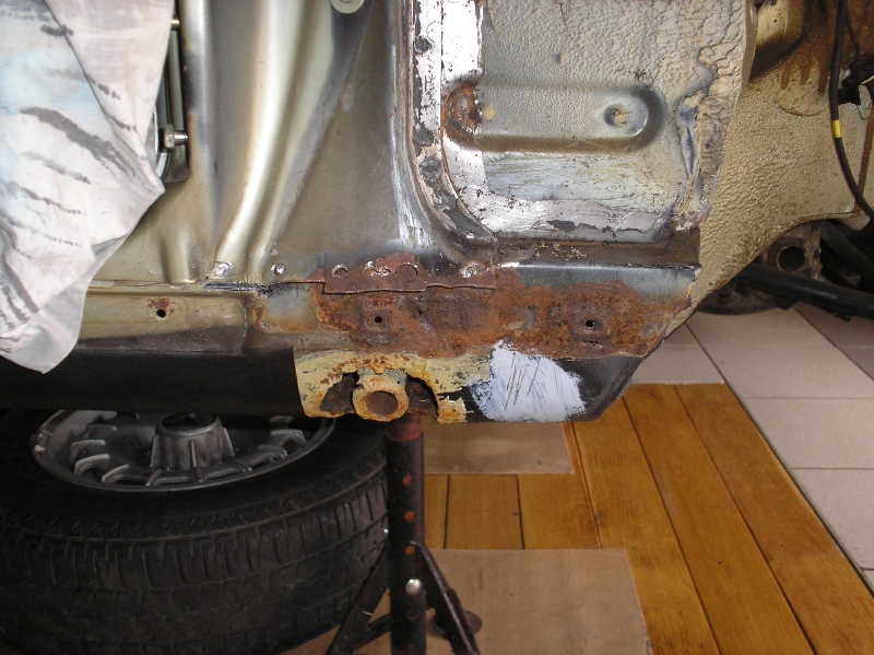

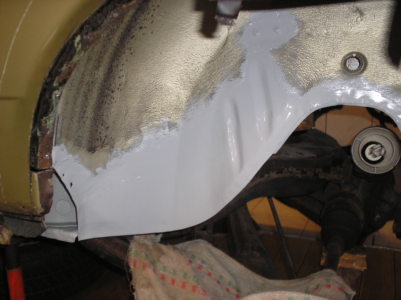

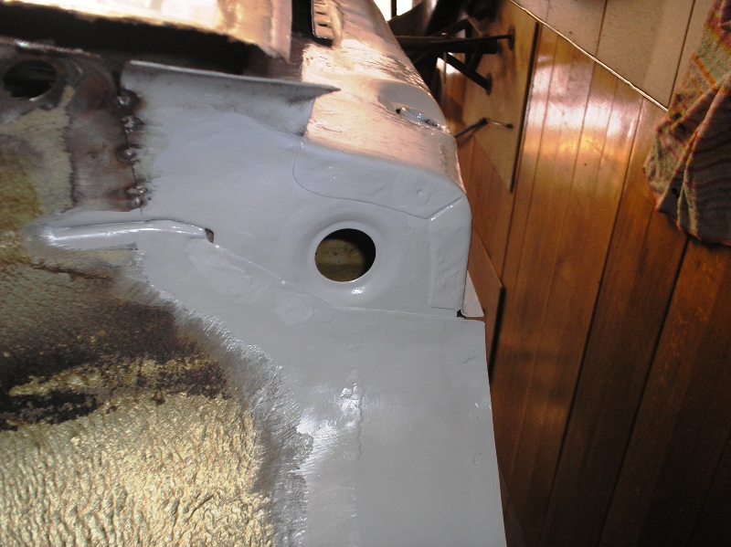

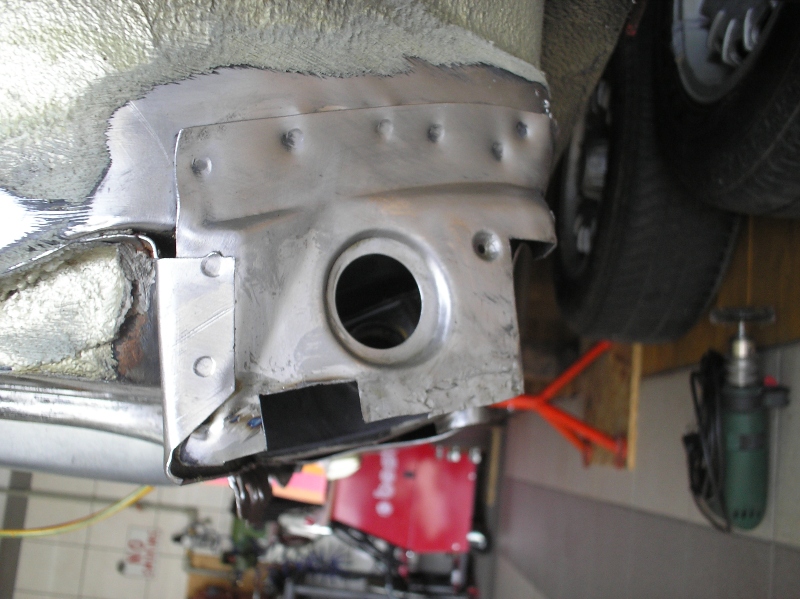

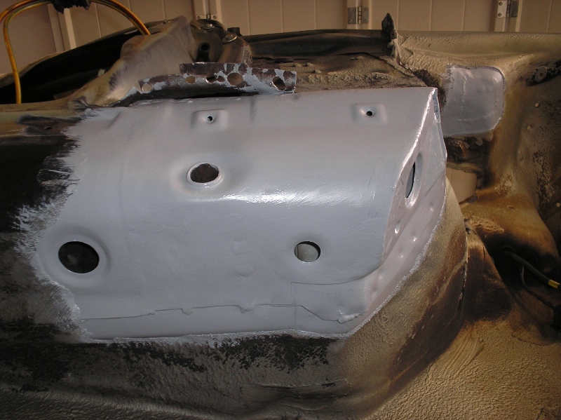

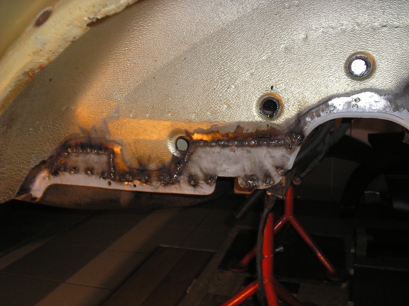

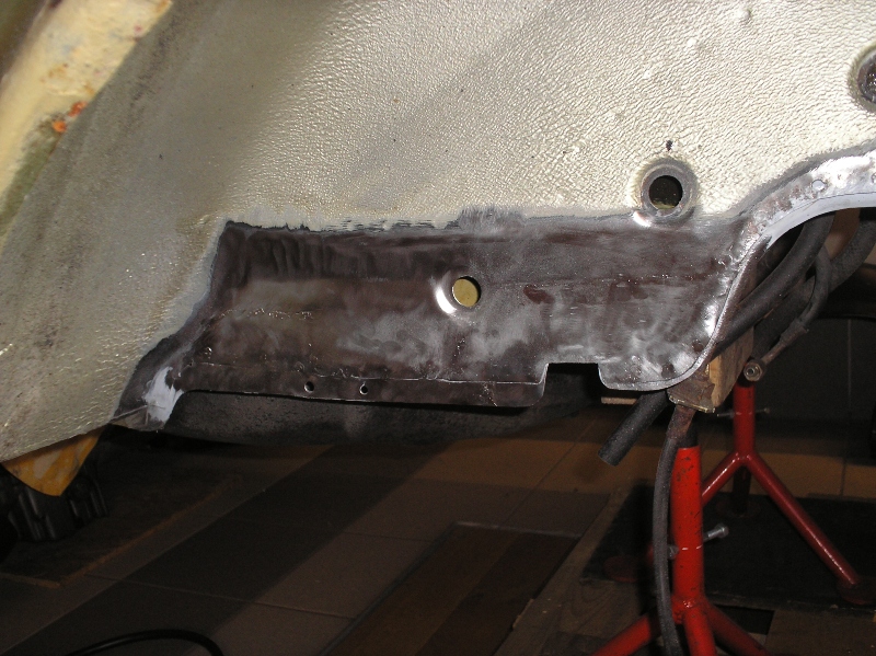

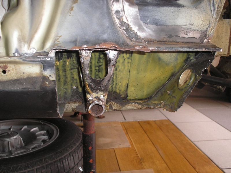

Widzę solidne podejście do tematu. Szykuje się niezła sztuka. Kolego jakiej farby używasz do zabezpieczenia gołej blachy? Powodzenia w dalszych pracach.

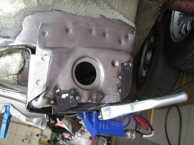

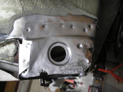

Post: ndz lut 09, 2014 7:54 pm
Posty: 193
Lokalizacja: Sanok
Używałem podkładu epoksydowego NOVOL. Chociaż teraz jak był to robił to pewnie wybrałbym kwasowy.

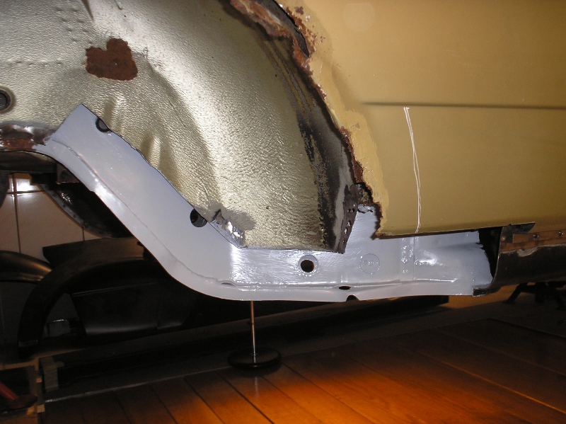

Post: ndz lut 09, 2014 8:03 pm
Posty: 193
Lokalizacja: Sanok
P1010001.JPG [ 35.63 KiB | Przejrzano 4923 razy ]

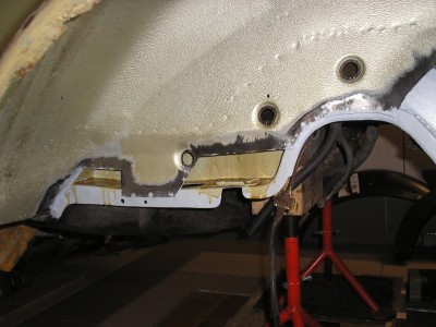

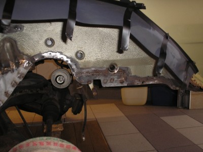

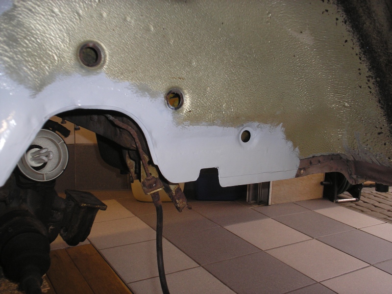

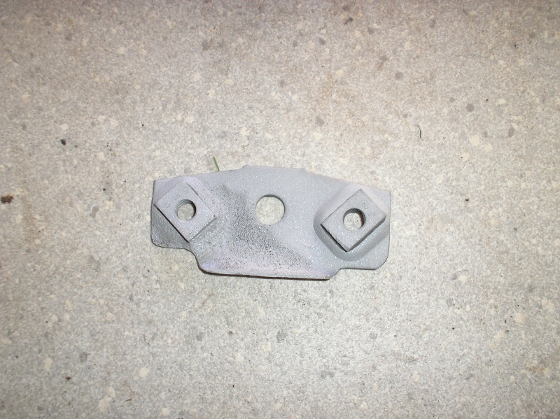

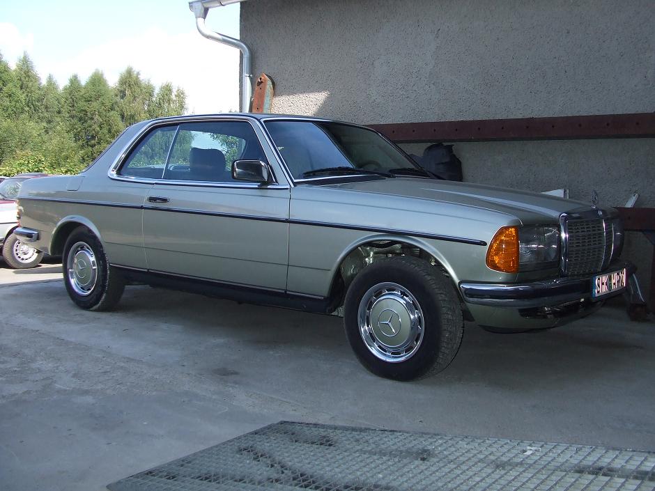

Ładna i czysta robota, to szare to epoksyd??
Miałem identyczną wersję kolorystyczną, teraz jako "nie moja " czeka na wszystkie zabawki i będzie przeobrażona w podobnym stylu ;)
DSCF0333.JPG [ 31.68 KiB | Przejrzano 4861 razy ]
Post: śr lut 12, 2014 8:20 am
Posty: 193
Lokalizacja: Sanok
Tak to szare to epoksyd. Jak wtedy robiłem to auto tak mi doradzili, że to jest dobry podkład, teraz pewnie bym użył kwasowego.
Post: pt lut 14, 2014 4:51 pm
Posty: 2118

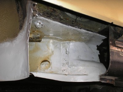

Właśnie przechodzę przez to samo. "ruda" w tych samych miejscach. Praktycznie identycznie. Elegancka robota :)

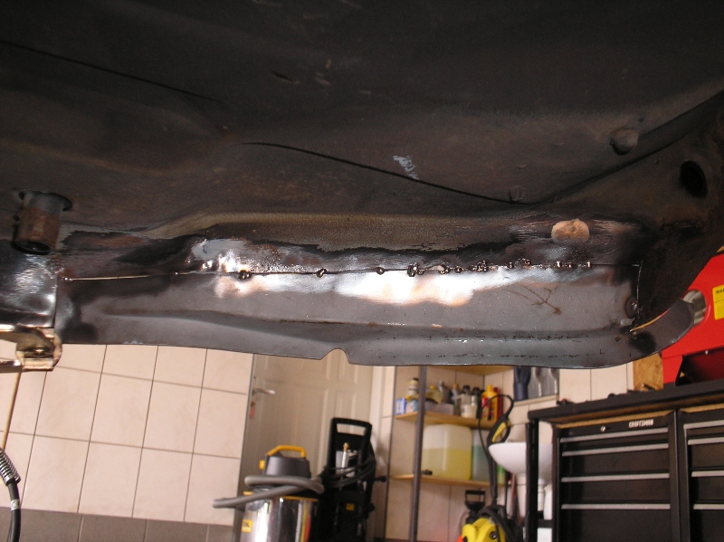

Post: sob lut 15, 2014 6:45 pm
Posty: 902
Lokalizacja: Legionowo

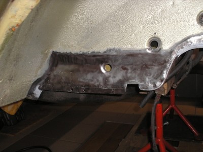

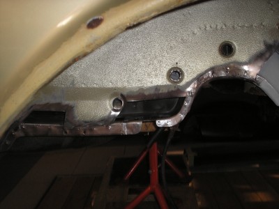

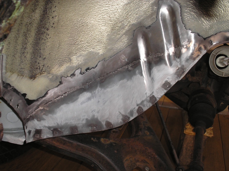

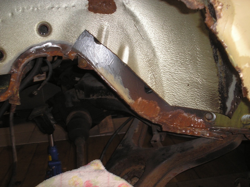

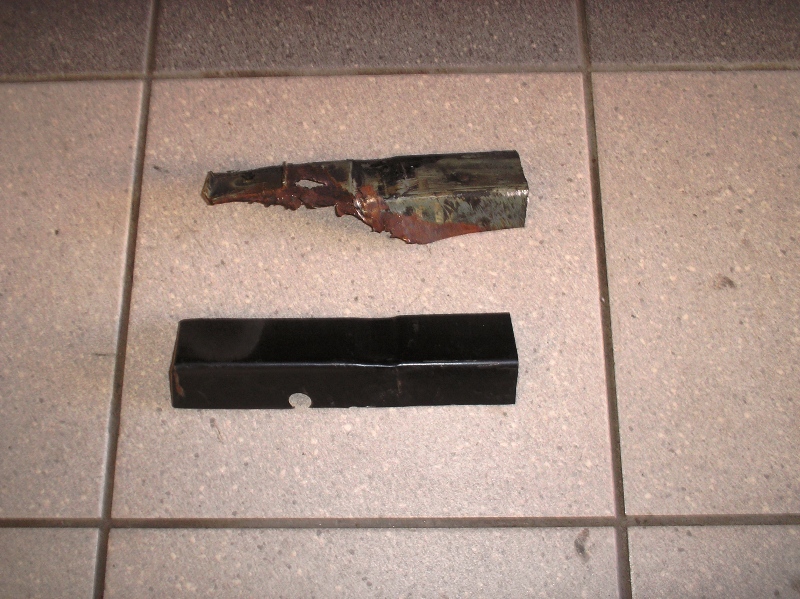

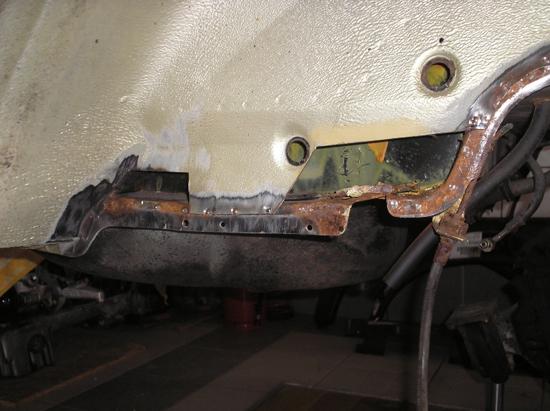

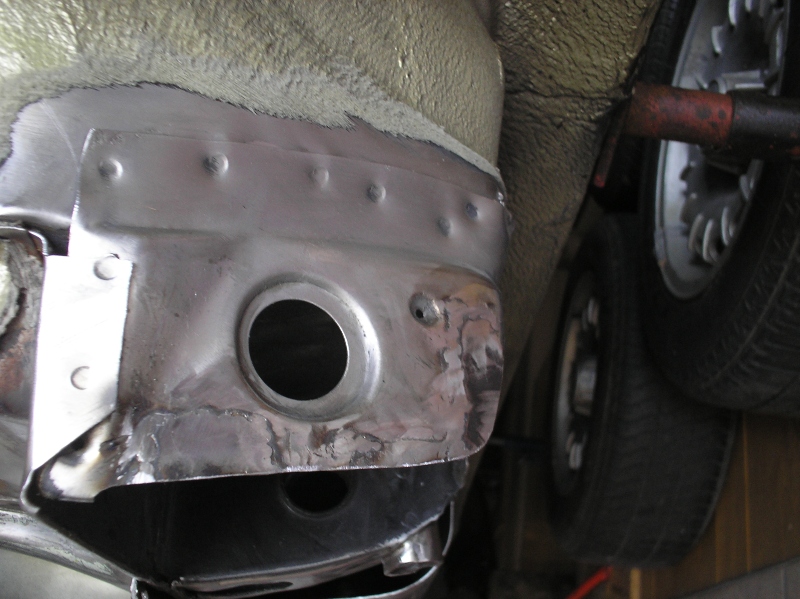

Kawał dobrej roboty tylko małe ale,po kilku latach i tak w tych miejscach pojawi się rudy.A dlaczego ? bo brakuje piaskowania i właściwego podkładu lub wytrawiania i odkwaszania np.fosolem i neutralizowania.Podkład reaktywny w piz...u a w to miejsce podkład epoksydowy przemysłowy np. SigmaZinc lub Hempadur i zapominamy o rudej.

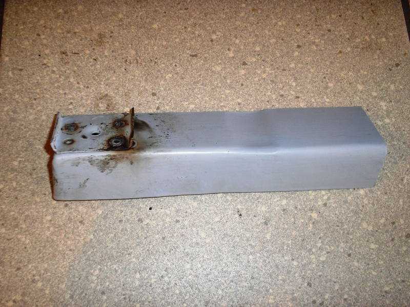

Post: sob lut 15, 2014 8:16 pm
Posty: 193
Lokalizacja: Sanok

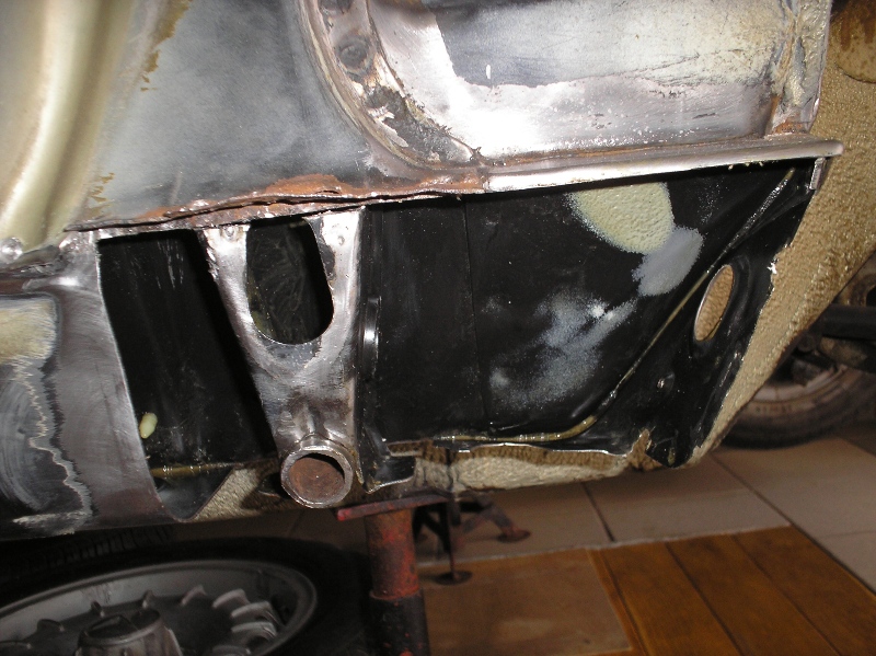

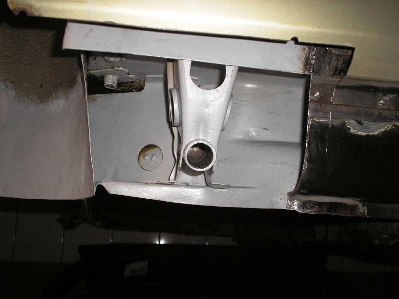

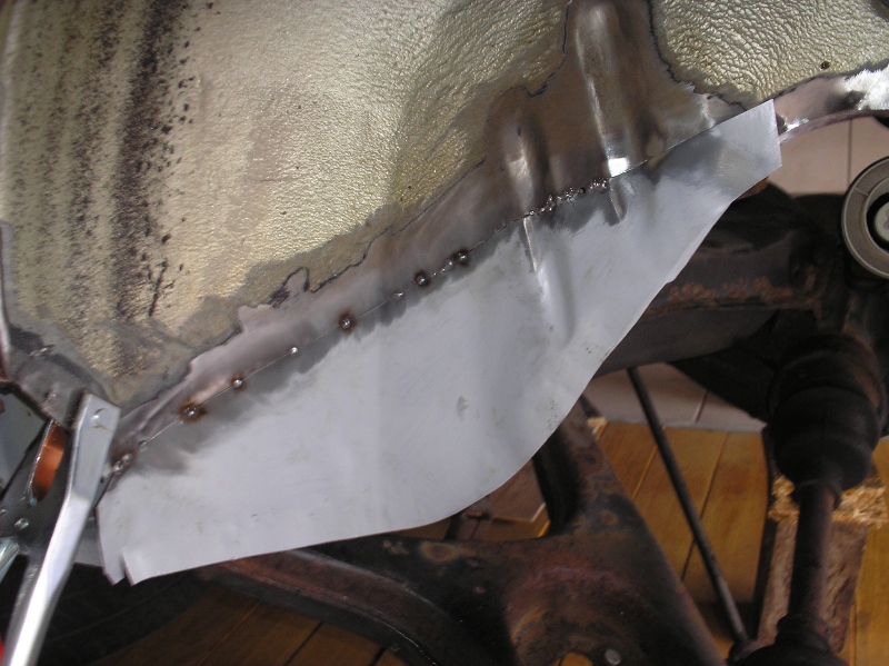

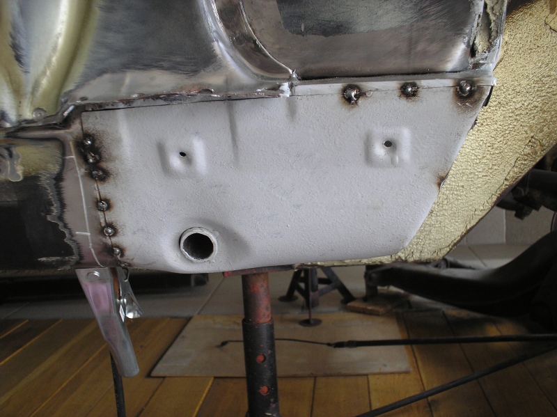

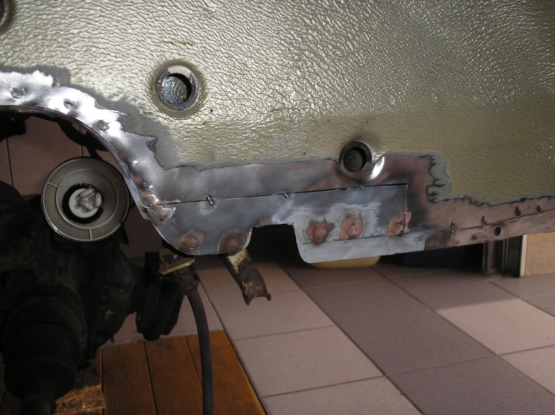

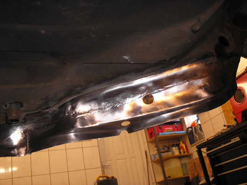

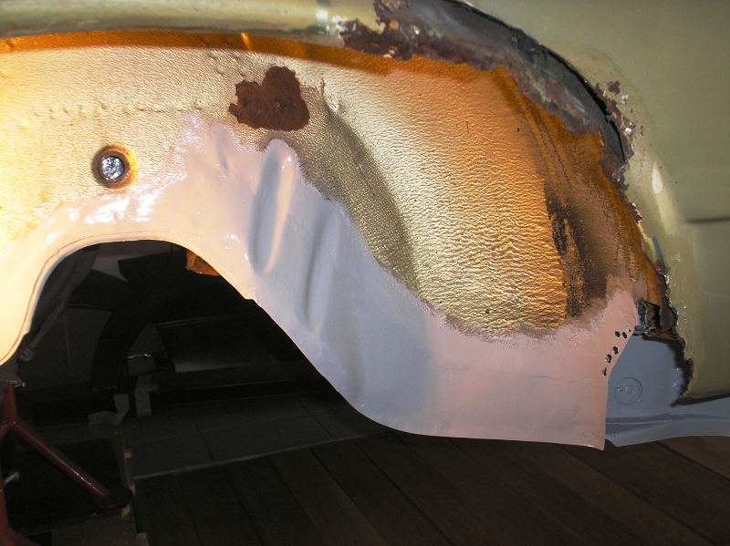

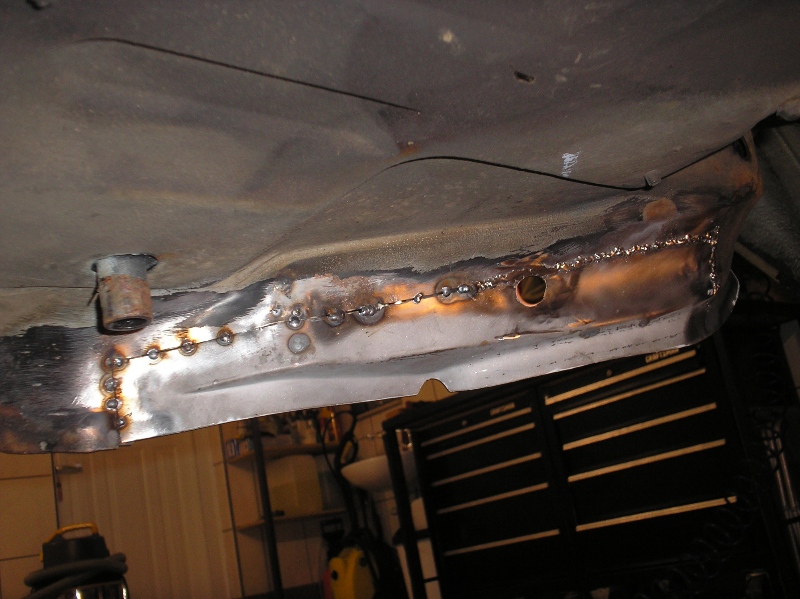

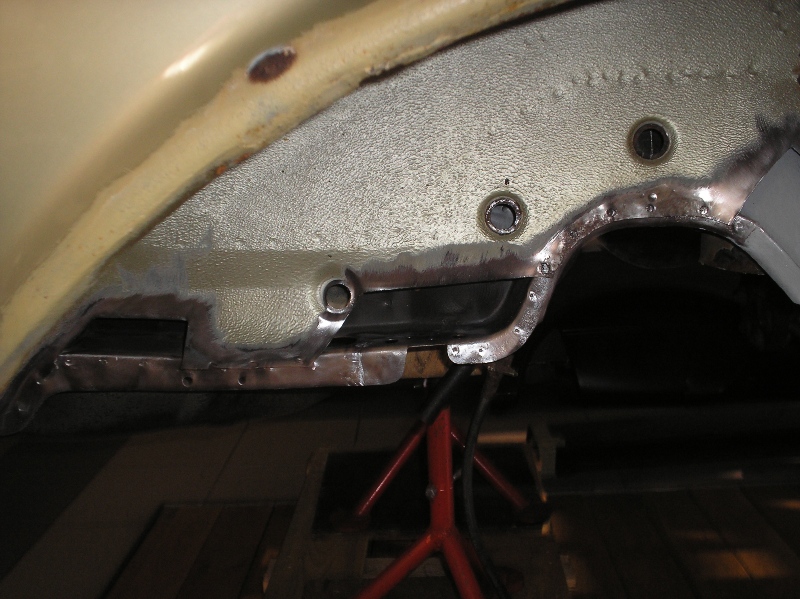

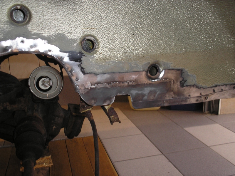

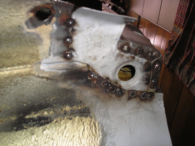

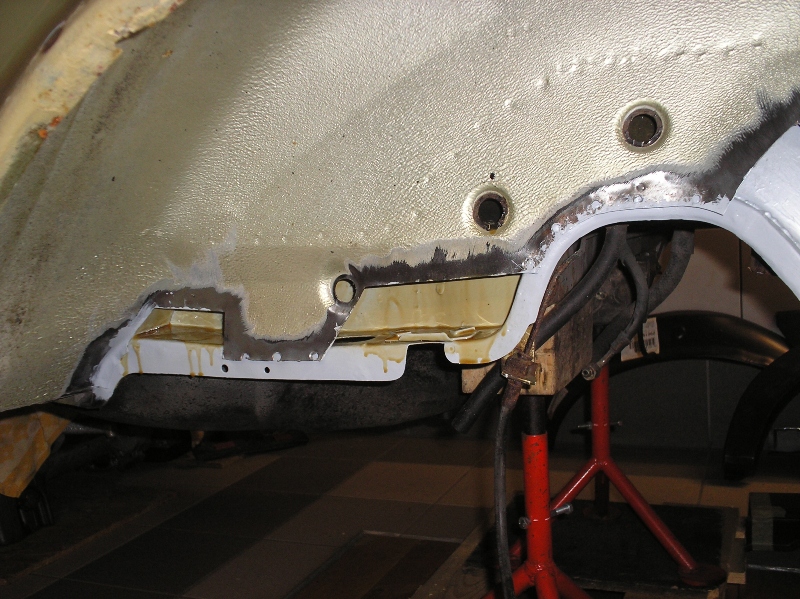

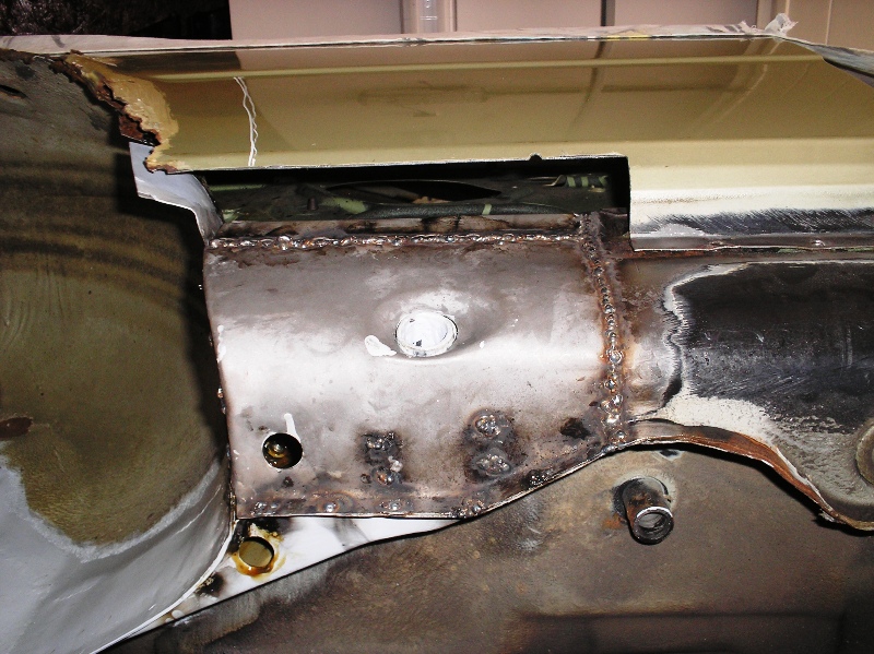

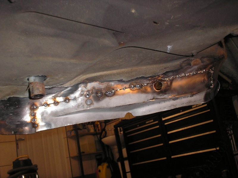

Dziękuje za uznanie mojej pracy. Odnosząc się do wypowiedzi kolegi chce poinformować, że wszystkie blachy które zostały wspawane do samochody były piaskowane z dwóch stron i malowane epoksydem, wszelka korozja pojazdu została wycięta a gdzie to nie miało sensu po całej naprawie blacharskiej samochód został wypiaskowany w tych miejscach.
Przesyłam dalsze zdjęcia z naprawy.
