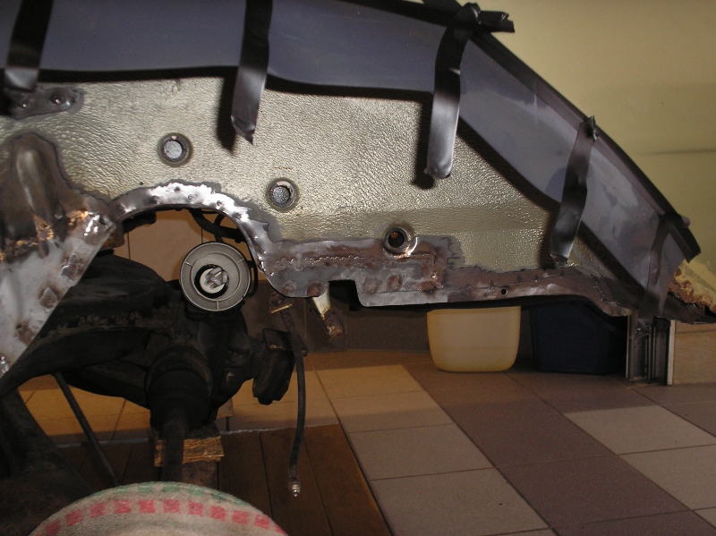

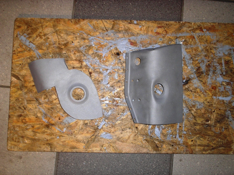

Posty: 193
Lokalizacja: Sanok
P1010006.JPG [ 229.05 KiB | Przejrzano 4748 razy ]
P1010008.JPG [ 224.47 KiB | Przejrzano 4748 razy ]
P1010012.JPG [ 296.22 KiB | Przejrzano 4748 razy ]
P1010015.JPG [ 291.4 KiB | Przejrzano 4748 razy ]
P1010021.JPG [ 29.93 KiB | Przejrzano 4748 razy ]
P1010027.JPG [ 220.04 KiB | Przejrzano 4748 razy ]
P1010028.JPG [ 291.49 KiB | Przejrzano 4748 razy ]
P1010034.JPG [ 226.9 KiB | Przejrzano 4748 razy ]
P1010037.JPG [ 221.17 KiB | Przejrzano 4748 razy ]

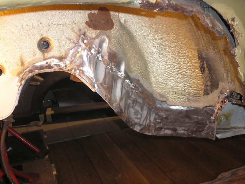

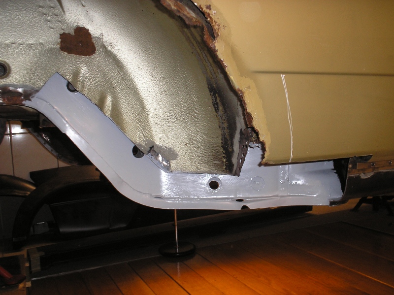

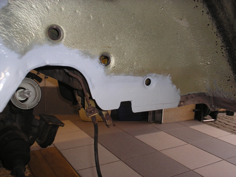

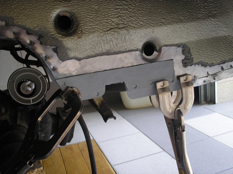

Widzę solidne podejście do tematu. Szykuje się niezła sztuka. Kolego jakiej farby używasz do zabezpieczenia gołej blachy? Powodzenia w dalszych pracach.
Post: ndz lut 09, 2014 7:54 pm
Posty: 193
Lokalizacja: Sanok
Używałem podkładu epoksydowego NOVOL. Chociaż teraz jak był to robił to pewnie wybrałbym kwasowy.

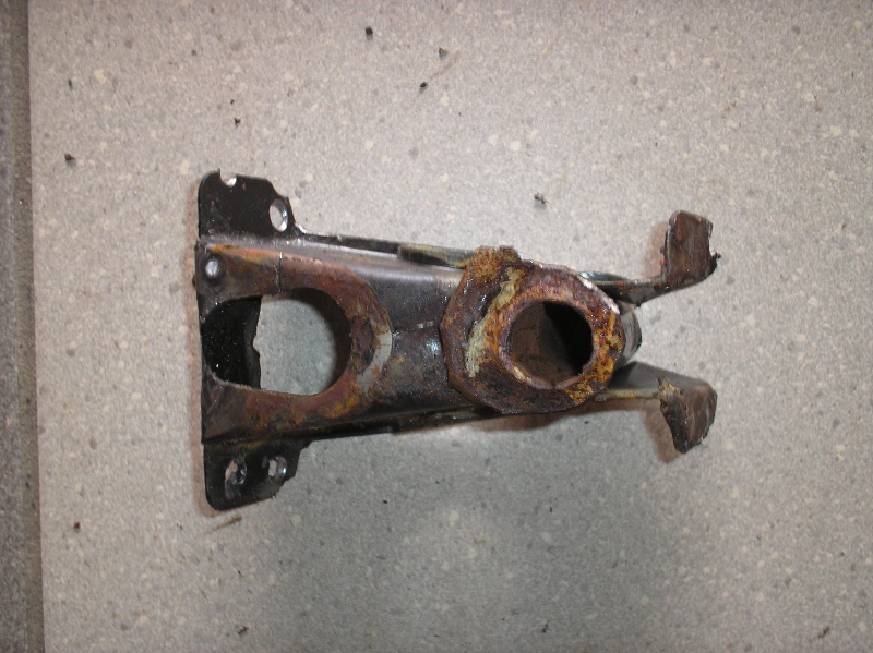

Post: ndz lut 09, 2014 8:03 pm
Posty: 193
Lokalizacja: Sanok
P1010001.JPG [ 35.63 KiB | Przejrzano 4733 razy ]
P1010008.JPG [ 215.13 KiB | Przejrzano 4733 razy ]
P1010024.JPG [ 242.11 KiB | Przejrzano 4733 razy ]
P1010003.JPG [ 231.48 KiB | Przejrzano 4733 razy ]
P1010005.JPG [ 235.61 KiB | Przejrzano 4733 razy ]
P1010015.JPG [ 28.63 KiB | Przejrzano 4733 razy ]
P1010022.JPG [ 239.4 KiB | Przejrzano 4733 razy ]
P1010040.JPG [ 277.7 KiB | Przejrzano 4733 razy ]
P1010047.JPG [ 30 KiB | Przejrzano 4733 razy ]
P1010077.JPG [ 215.55 KiB | Przejrzano 4733 razy ]

Ładna i czysta robota, to szare to epoksyd??
Miałem identyczną wersję kolorystyczną, teraz jako "nie moja " czeka na wszystkie zabawki i będzie przeobrażona w podobnym stylu ;)
DSCF0333.JPG [ 106.48 KiB | Przejrzano 4671 razy ]
Post: śr lut 12, 2014 8:20 am
Posty: 193
Lokalizacja: Sanok
Tak to szare to epoksyd. Jak wtedy robiłem to auto tak mi doradzili, że to jest dobry podkład, teraz pewnie bym użył kwasowego.

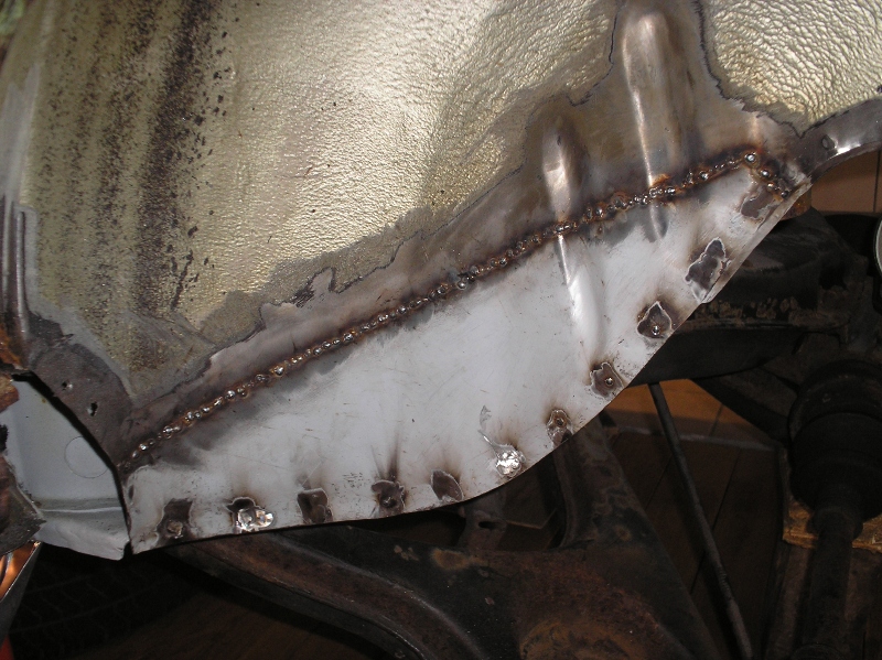

Właśnie przechodzę przez to samo. "ruda" w tych samych miejscach. Praktycznie identycznie. Elegancka robota :)

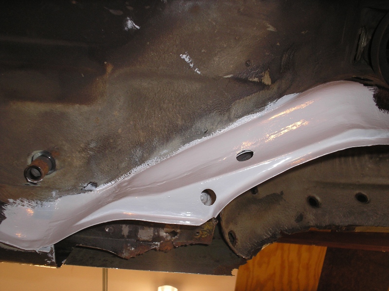

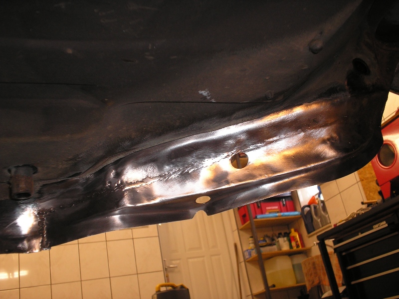

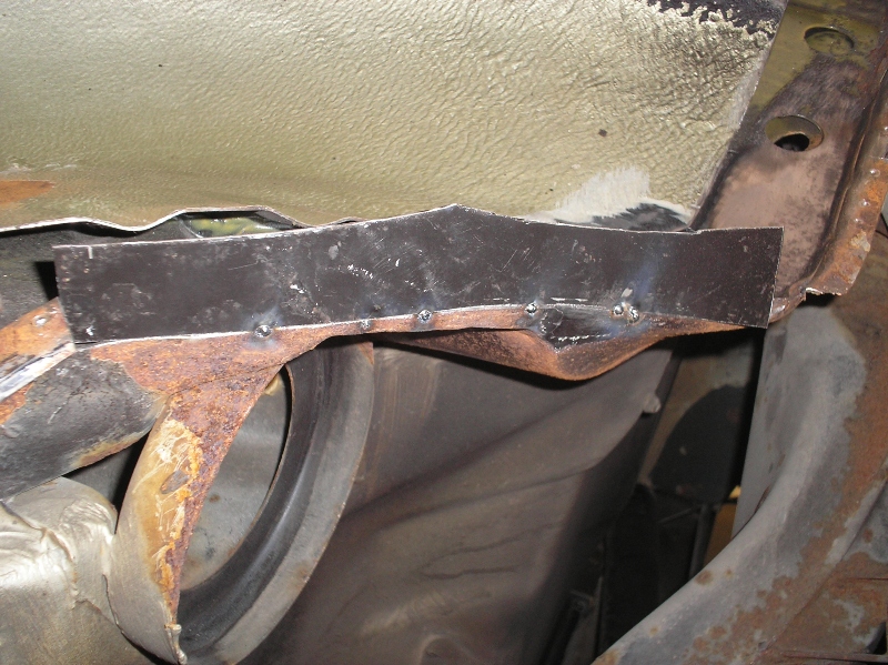

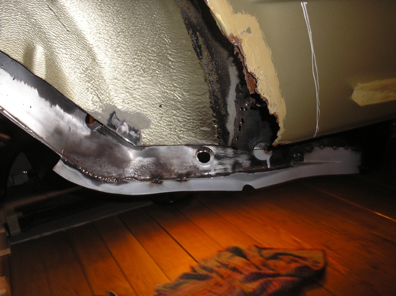

Kawał dobrej roboty tylko małe ale,po kilku latach i tak w tych miejscach pojawi się rudy.A dlaczego ? bo brakuje piaskowania i właściwego podkładu lub wytrawiania i odkwaszania np.fosolem i neutralizowania.Podkład reaktywny w piz...u a w to miejsce podkład epoksydowy przemysłowy np. SigmaZinc lub Hempadur i zapominamy o rudej.
Post: sob lut 15, 2014 7:52 pm
Posty: 1802
Teraz tylko czekać, jak WujekT pierdyknie wykład o gruntach, np. o "poliwinylach". [zlosnikok]
Nur fünfzylindrige Diesel!
Post: sob lut 15, 2014 8:16 pm
Posty: 193
Lokalizacja: Sanok

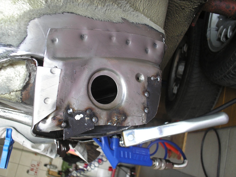

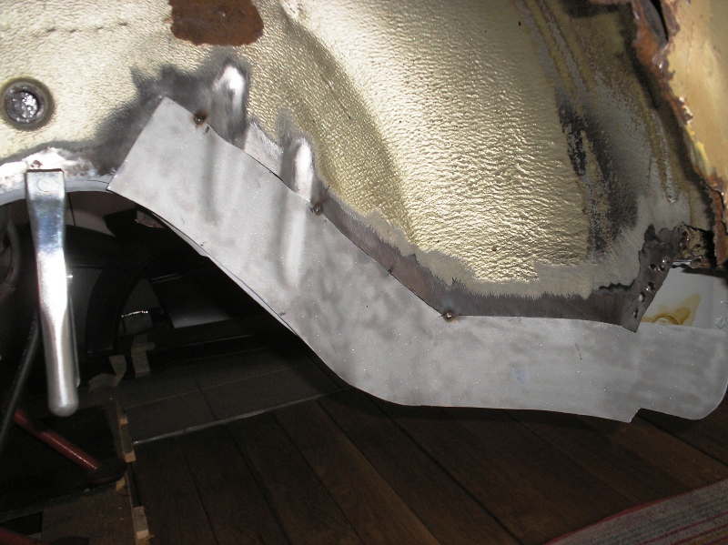

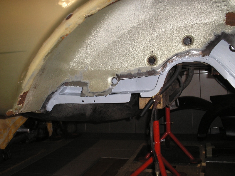

Dziękuje za uznanie mojej pracy. Odnosząc się do wypowiedzi kolegi chce poinformować, że wszystkie blachy które zostały wspawane do samochody były piaskowane z dwóch stron i malowane epoksydem, wszelka korozja pojazdu została wycięta a gdzie to nie miało sensu po całej naprawie blacharskiej samochód został wypiaskowany w tych miejscach.
Przesyłam dalsze zdjęcia z naprawy.
