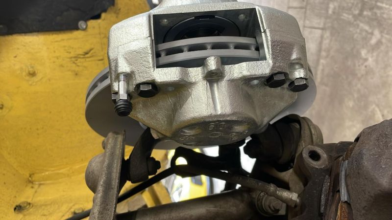

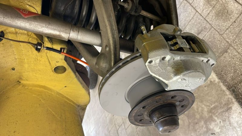

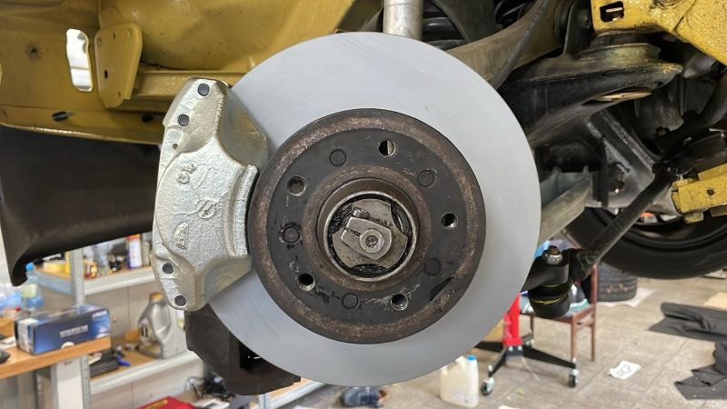

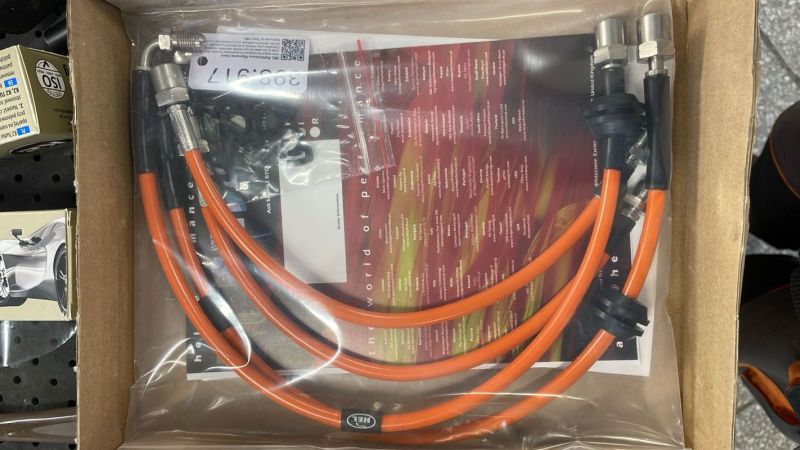

zacznijmy od hamulców, nowe tarcze wentylowane, zaciski z W116 i nowe przewody

medkon pisze:
Jest jakaś różnica odczuwalna podczas hamowania?
Bo z tego co zdążyłem się zorientować to po za wentylacją niczym się nie różnią od dedykowanych do W114 - w sensie średnica tarcz ta sama.

hamują dużo lepiej i przede wszystkim nie gotują się, to jest największa zmiana bo poprzednio po przejechaniu 6 okrążeń toru pedał wpadł mi w podłogę :o
