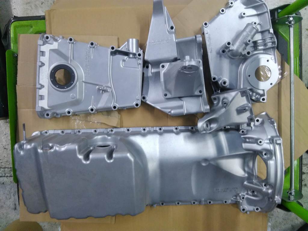

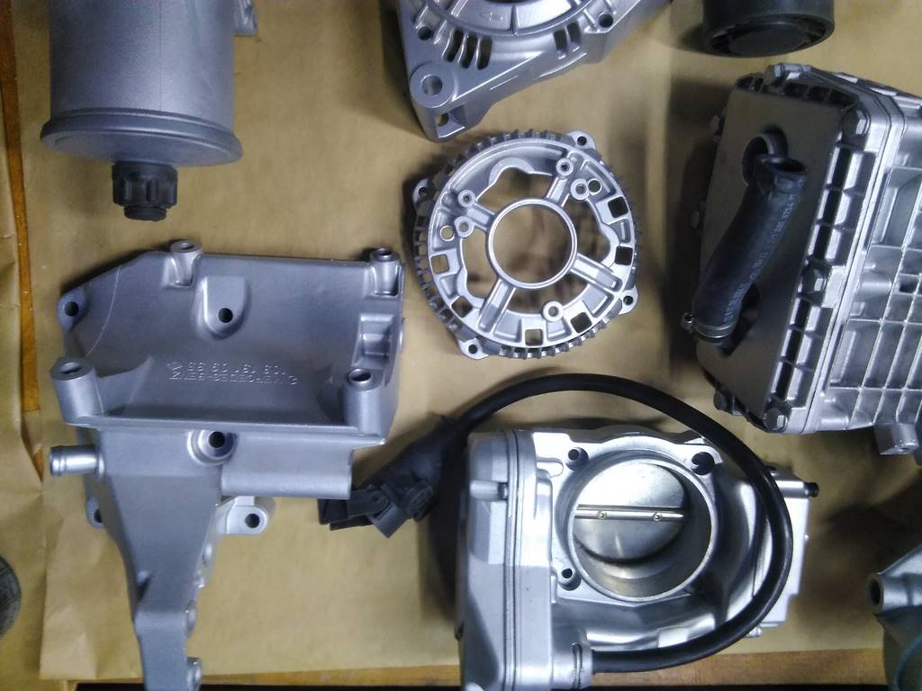

części silnika i przed i po
mycie w ultradźwiękach,ręcznie i myjka ciśnieniową

Post: sob lip 20, 2019 9:11 pm
Posty: 1531
Lokalizacja: WROCŁAW
Ładnie to wychodzi.
Ja ostatnio zrobiłem próbę z sodowaniem. Kupiłem na próbę worek sody 20 kg i użyłem małej piaskareczki. Efekt czyszczenia bardzo dobry, oczywiście nie taki jak po szkiełkowaniu, bo soda usuwa tylko syf a nie zbiera materiału i oczywiście nie usuwa korozji.
Ale za to pięknie też czyści delikatne plastikowe elementy. Także do samego zdzierania zanieczyszczeń polecam.

ja osobiście wolał bym żeby części z aluminium było polerowane w obróbce wibrościernej na wysoki połysk,ale to worek złotówek a lakier w Kazimierzu Biskupim niedaleko Konina

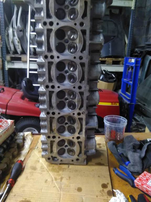

głowica rozebrana,uszczelniacze wymienione
tłoki wymyte z nagarów w ultradźwiękach
założony nowy rozrząd,czekam tylko na ślizg łańcucha pompy oleju bo wszędzie niedostępny
nowa uszczelka pod głowicą

A głowicy nie planowałeś, sprawdzałeś czy nie jest powykręcana?

nie było wżerów,nierówności to nie planowałem

Ja bym płaszczyzny jednak obie zrobił ;-)

w sumie może i warto,tylko kwestia czy standardowa uszczelka to nie będzie za mało
