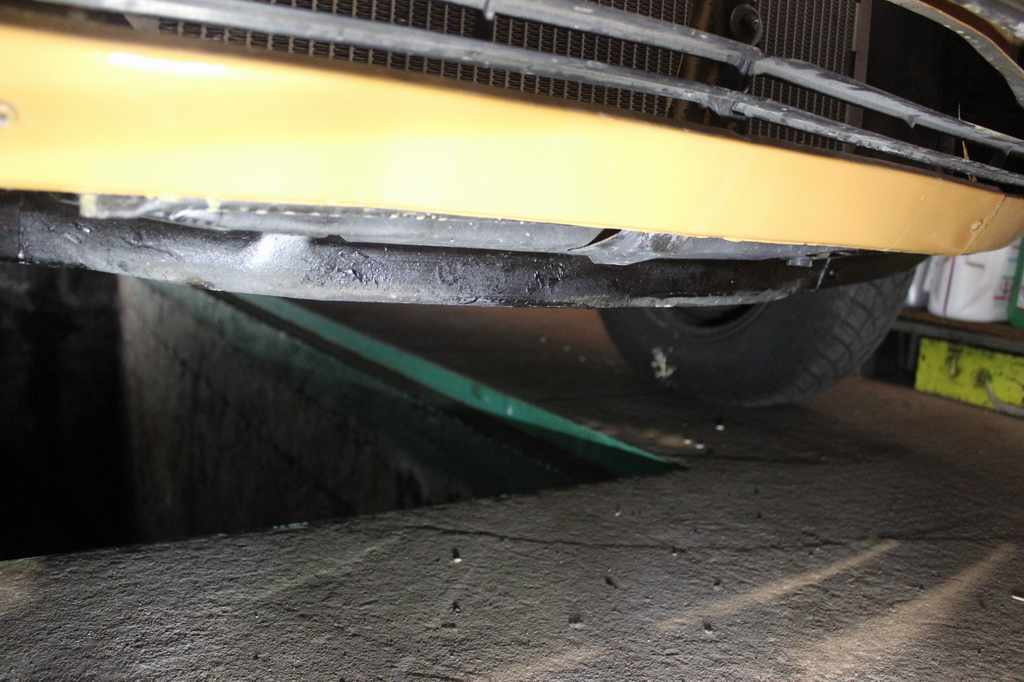

Podobnie z pasem przednim – nie został wypiaskowany, rzekomo czyszczony chemią. Tak wyczyszczony, że pod lakierem nadal są nieruszone naklejki.
IMG_8380.JPG [ 30.96 KiB | Przejrzano 10575 razy ]
Pas widziałem tryśnięty podkładem, tylko nie sądziłem, że to na gotowo. Bo to był najtańszy podkład Boll ze spraja, do tego zmarszczony w miejscach gdzie nałożona była guma/mastyka na łączenia.
Maskę kupiłem po piaskowaniu, zabezpieczoną aby nie rdzewiała. Nie została w ogóle przygotowana do lakierowania, tylko po prostu tryśnięta i od razu wyszły wszystkie nierówności. Jak je pokazałem, jeszcze przez polerowaniem, stwierdził że nie widział, ale teraz będzie musiał to malować jeszcze raz bo go „denerwują” te nierówności. Do tego niepolakierowane krawędzie maski. Ale zamiast pomalować porządnie jeszcze raz, wypolerował ją i pędzielkiem (niedokładnie) pomalował krawędzie.

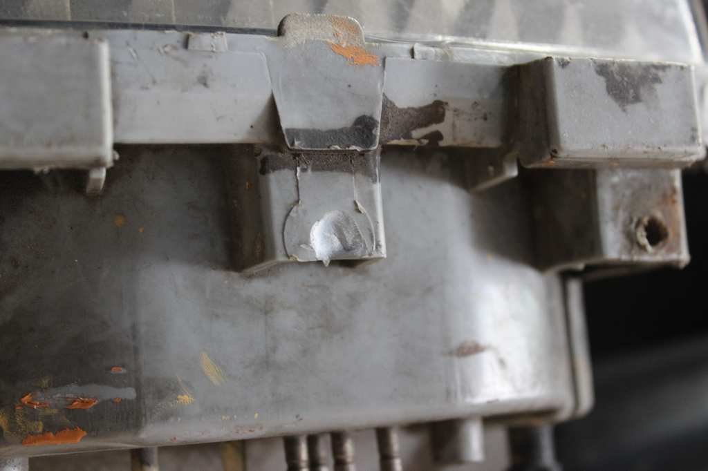

Na czas naprawy dałem słabe reflektory, kompletne, nieuszkodzone i oryginalne, ale nie do jazdy. Przy zakładaniu właściwych wyszło to, co widzieliście na filmach. Dodam tylko, że np. w prawym, żeby w ogóle wszedł, po prostu wyłamali środkowy kołek ustalający.

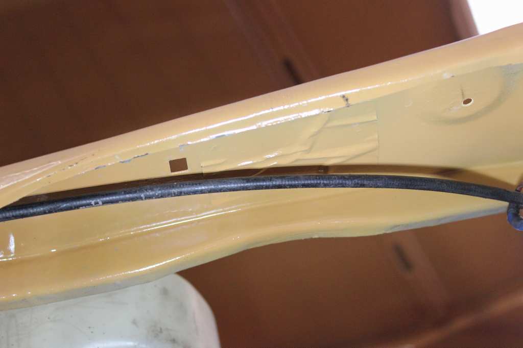

No ale to trzeba myśleć, a oni pierwsze co zrobili, to wytragali cały przód niszcząc nawet lewy okular, wycinając i wyrzucając mocowanie zbiornika spryskiwaczy (częściowo go uratowałem - tylko dzięki temu, że tam zaglądałem i zauważyłem że go nie ma – niestety cała przylegająca do podłużnicy część została stracona).

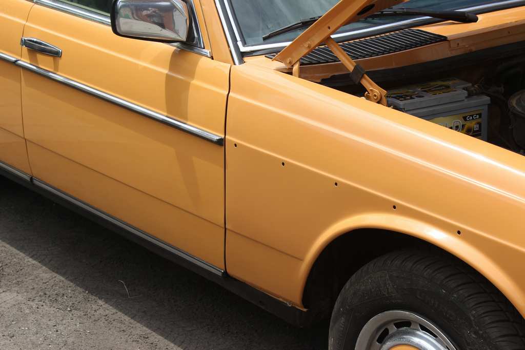

Roznice w odcieniu akrylu to nic w porownaniu do metalicznych. Jesli mieszal nawet sredniorozgarniety kolorysta, to jest szansa, ze po jakims czasie i to wcale nie dlugim, nawet jesli lakiernik jechal bez przepryskow na sasiednie elelemnty, lakier "siadzie" i najpierw przestana zauwazac nieswiadomi, a pozniej Ty.
IMG_8415a.JPG [ 56.3 KiB | Przejrzano 10575 razy ]
Uwierz mi, na zdjęciu tego tak nie widać. A kolor da się dobrać, mam trochę w słoiczku do zaprawek i po latach nie ma różnicy. To nie fizyka kwantowa ani metalik, przy którym rzeczywiście trzeba się przyłożyc, żeby przede wszystkim "metaliczność" była jak trzeba.

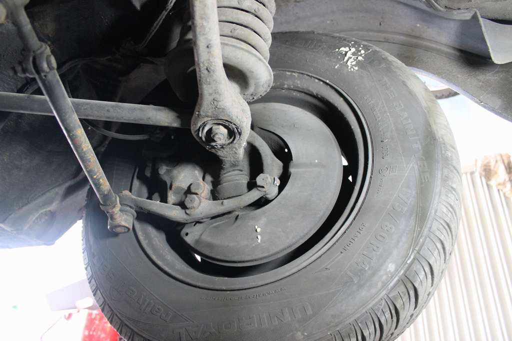

Z tym, że musiałbym się domagać zwrotu tego, co zapłaciłem plus to, co zepsuł, czyli nowy pas przedni (i to pas, nie kasa, bo nowy jest już nie do dostania), montaż szyby + proste kliny, plus nowa szyba (a przynajmniej "niepospawana"), uszczelka i kolejny montaż. Powiedzmy że pierwszy montaż odpuszczę, to i tak już jest co najmniej 500PLN za temat okołoszybowy. Jakbym był drobiazgowy, powinienem go obciążyć nawet kosztami czyszczenia z pianki montażowej, bo sobie wyobraź - nawet koło i okolice upaprał pianką. Przysięgam, że jak to zobaczyłem, oglądałem całe auto czy gdzieś mi takiej naprawy nie przeprowadził :o
IMG_8296a.JPG [ 62.46 KiB | Przejrzano 10401 razy ]
Widocznie komuś innemu równolegle musiał naprawiać progi.
Tak samo chłodnica - kupłem nową NRF, w kartonie, dokładnie owinięta folią, żadnego zagięcia nic. Ideał. Do przymiarek dałem drugą, dziurawą ale identyczną rozmiarem. I zobacz jak teraz wygląda ten nowy NRF - jak z przeceny.
