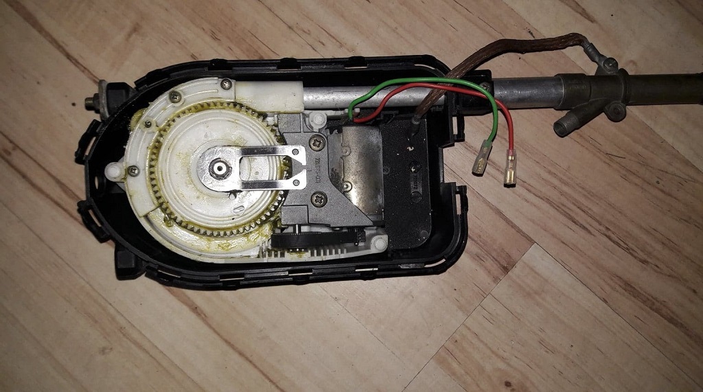

Witam wszystkich.
Długie jesienne, zimowe wieczory przed telewizorem to raczej nie dla mnie, dlatego podjąłem próbę wskrzeszenia anteny Hirschmann 6000 EL. Sam bat był trochę zastany ale ładnie się rozruszał, całość mechanizmu rozebrana, wyczyszczona, nasmarowana i poskładana. I na tym się zatrzymałem. Silniczek pracuje rozkłada i składa bat - ale tylko jak podłączę na krótko, omijając płytkę. Płytka była cała skorodowana, zaśniedziała od wilgoci. Poszukałem specjalisty - elektronika i dopiero piąty podjął się naprawy. Wymienił prawie wszystkie elementy na nowe poza jednym jedynym. Zarówno ja jak i pan elektronik nie ma pojęcia co to może być za element. Na mojej płytce ledwo co się trzymał a symbol jest nieczytelny.
Szukałem w internecie i forach jakiegoś schematu tej płytki ale bez rezultatu :oops:
I tutaj moja ogromna prośba do kolegów i koleżanek czy posiada ktoś ww. antenę na półce w garażu albo może też ma rozłożoną na elementy pierwsze i mógłby odczytać symbol z tego elementu ?
Jutro postaram się zrobić zdjęcie tej płytki i dołączyć do postu.
Liczę na waszą pomoc

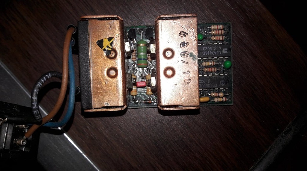

Chodzi o ten czerwony element. Wstawiony został kondensator. W orginale jest niebieski, okrągły.

Ten element jest nieopisany.Baryłka ma górą kolor błekitny a dół grafitowy.
