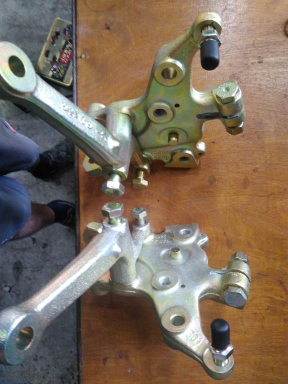

elementy zawieszenia
IMG_20181015_143252.jpg [ 55.08 KiB | Przejrzano 44862 razy ]
IMG_20181017_234729.jpg [ 94.13 KiB | Przejrzano 44862 razy ]
IMG_20181018_211030.jpg [ 67.84 KiB | Przejrzano 44862 razy ]
IMG_20181019_170445.jpg [ 69.67 KiB | Przejrzano 44862 razy ]
IMG_20181021_210730.jpg [ 146.69 KiB | Przejrzano 44862 razy ]
IMG_20181021_210653 (Kopiowanie).jpg [ 57.39 KiB | Przejrzano 44863 razy ]
IMG_20181020_165214 (Kopiowanie).jpg [ 43.21 KiB | Przejrzano 44863 razy ]
http://www.wowwood.pl/
Post: śr sty 23, 2019 10:21 am
Posty: 633
Lokalizacja: ZSZ
Super robota!
Jak pozbyłeś się piachu z profili? Zamykałeś je przed piaskowaniem?
Gdzie dawałeś części do ocynku?
Ta piasta zmieściła się potem w łożysko bez problemu?

Posty: 260
Numer GG: 8913782
Lokalizacja: Konin / Oslo
do piaskowania nie wyjmowałem zaślepek profili
ocynk robię w Rychwale w zakładzie Galvanika,ale wszystko sam przygotowuje do ocynku
oś piasty polerowana przed wprasowaniem

Post: czw sty 24, 2019 10:02 am
Posty: 633
Lokalizacja: ZSZ
To poka teraz foty szczegółów, zwłaszcza wycinanki :D
Przygotowanie do ocynku, czyli wyczyszczenie ze smaru i farby? Coś jeszcze?
Post: czw sty 24, 2019 7:28 pm
Posty: 260
Numer GG: 8913782
wyczyszczone ze smaru farby i rdzy,piaskowane lub szkiełkowane by usunąć jak najwięcej korozji ,moczone w kwasie
drobne elementy wrzucam do tumblera wibracyjnego z kształtkami ściernymi
myjka ultradźwiękowa tez się przydaje
ogólnie to mam części wyczyszczonych i ocynkowanych z kilku w124
