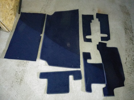

Zetaw wykładzin wnetrza zakupiony na Ebay .Rozpakowałem i nie mam pojęcia gdzie to idzie.Auto nie posiadało wykładzin.
IMG_20181215_163813.jpg [ 67.55 KiB | Przejrzano 6377 razy ]

To wszystko co kupiłeś ? Te dwie części duże to prawdopodobnie sl za plecami kierowcy, na tunel powinno być bez tego zęba, na progi te dwa kawałki po prawej brak na tunel środkowy oraz dywanów i kawałka na konsole środkową o bagażniku nie wspomnę. Jeśli masz tapicera to dywan ci załatwię.M

Dywaniki,elementy na progi,i tunel środkowy odłożyłem bo tu pomylić się nie można.Tak też myślałem że ten komplet jest do SL bo ni w ząb te dwa duże kawałki mi nigdzie nie pasują i chyba będę je musiał pociąć na oklejenie końca tunelu środkowego i tych elementów pod siedziskiem tylnej kanapy.
