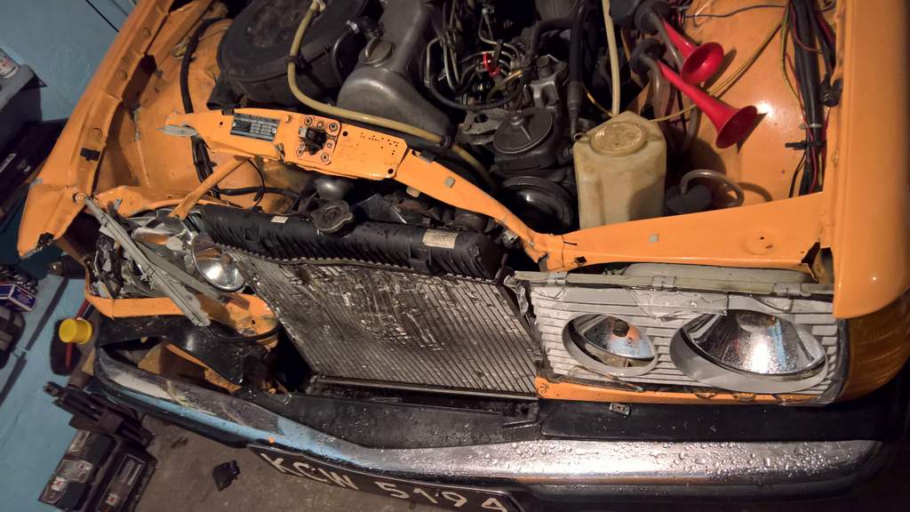

Poszło powyżej zderzaka, tylko górny pas, no i maska z błotnikiem + przyległości. Pewnie trzeba będzie wstawić górne mocowanie błotnika, bo się harmonijka zrobiła w przedniej części, ale oczywiście jeszcze z nikim n/t naprawy nie rozmawiałem [jezyk] . Dlatego jeszcze nie zabrałem się za kompletowanie części, ale powoli zaczynam o tym myśleć!
Maskę obiecał mi Milosh, jeden problem z głowy, nie wiem co z błotnikiem. Co się teraz kupuje żeby dało się zamontować?

Na dodatek dzisiaj odbyły się oględziny blacharskie, więc można powiedzieć że ostro działam :] Niestety uznaliśmy, że pas przedni należałoby wymienić cały, okulary L i P razem z górną belką. Panowie, nikt nie chomikuje jakiegoś??

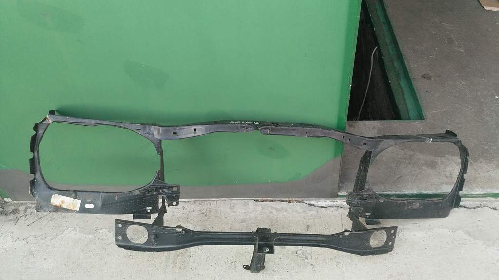

Pas przedni okazał się nie lada problemem, dostałem kilka ofert, jeden nawet kupiłem, ale cóż... dramat. Mam zdjęcia, ale szkoda czasu na oglądanie.
Aż tu nagle... pyk!
IMG_2.JPG [ 19.59 KiB | Przejrzano 49408 razy ]
Takie cuda! [totalszok]

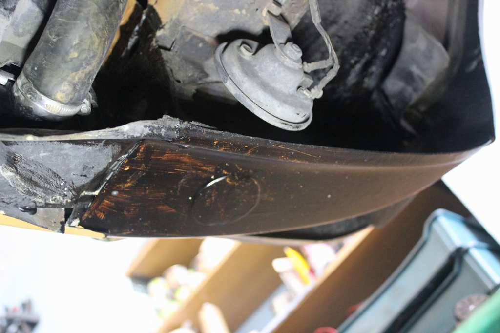

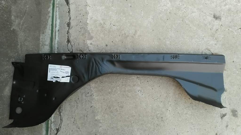

Kupiłem też nowy fartuch, specjalnie wybrałem taki z naklejką Klokkerholm (celowo nie piszę, że to Klokkerholm), bo stwierdziłem, że skoro się do niego przyznają, to przynajmniej będzie jako tako trzymał kształty. I się k... zdziwiłem, na worku z piaskiem bym se to lepiej z arkusza blachy wyklepał.
IMG_20190304.JPG [ 23.44 KiB | Przejrzano 49408 razy ]
Cienkie toto jak złotko z czekolady, niedopasowane, mocowania śrub to jakis żart, nawet otwór na przewód kierunkowskazu ma nie taką średnicę :-? Ale co tam otwór na kabel, zobaczcie na mocowanie kierunkowskazu i powiedzcie, jak debil, który to wymyślił, wyobraża sobie jego montaż :lol: . Trudno, wycięli z tego gówna tyle, ile trzeba było, nie ma rady. Trzeba też było dać nowe zawiasy maski, bo się połamały. Jeden z forumowych kolegów obiecał mnie poratować, ale akurat na jakiś czas chyba gdzieś zniknął, więc musiałem się przejechać do tych chamów z Radostowic i samemu wykręcić, bo potrzebne były natentychmiast i nie mogłem czekać ani chwili.

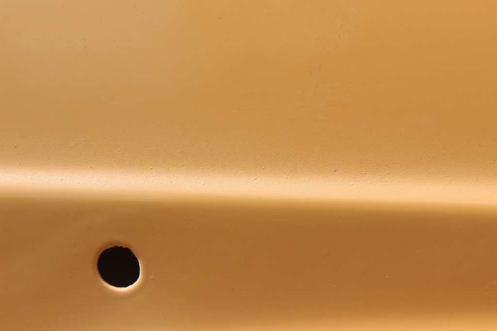

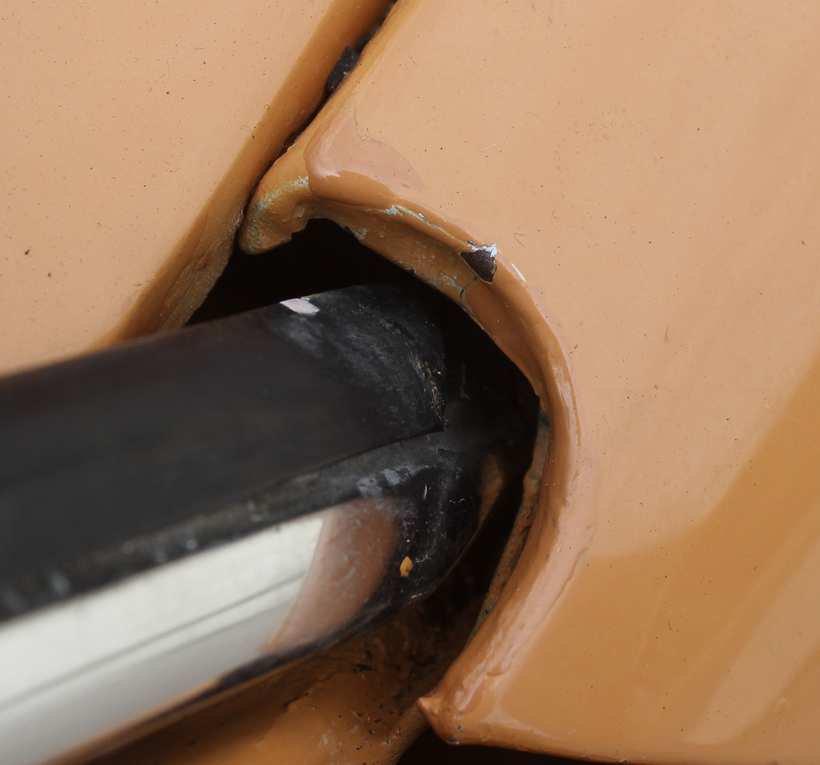

Poczynając od terminu, przez wstawienie elementów, spasowanie, polakierowanie. Polakierowanie? Co ja mówie... jakbym nabrał farby do ust i splunął wyszłoby lepiej.
nawet kolor jest nie taki - tu ciekawa sytuacja. Otóż dzwoni do mnie "wykonawca" i chwali się z dumą, że pomalowane i wyszło ZAJ****ŚCIE!
No cóż.. widać jak - nie ten kolor, zacieki, rysy, powierzchnie nieprzygotowane, lakier odłazi, niedomalowane itd. Mówię:
-przecież ten kolor jest inny
- no nie bedę mówił że nie
i zamiast poprawić, to "wypolerował" go i nieudolnie pędzlem zamalował niektóre niedomalowane miejsca, co właściwie nie ma znaczenia, bo i tak pomalował bez podkładu albo bez przygotowania powierzchni (a najpewniej jedno i drugie), więc i tak trzeba wszystko zrywać - umowa była taka, że wszystko piaskuje.

Ale nie zrob sobie za duzej krzywdy wiezac, ze taka naprawe mozna zrobic absolutnie bez sladow, zwlaszcza, ze zzyles sie z tym autem i masz pojecie jak to powinno wygladac. Mitu ma racje, to jest projekt. Nie ze wzgledu na rozmiar prac, ale dzisiaj, zeby to zrobic na takim poziomie, zeby nie wkurwialo, to trzeba nie tylko zaplacic, ale najezdzic sie i nachodzic.
Podmalowywanie pedzlem odpryskow po walce z materia przy montazu i pasowaniu elementow oczywiscie teoretycznie nie powinno sie zdarzyc, ale to normalne, ze sie zdarza i ze nikt nie bedzie rwal lakieru z tego powodu. Nawet u najlepszej fachury taka naprawa to po czesci sztuka oszukania oka. Nie mozna przegiac paly, ale tez nie warto utknac w takich szczegolach.
Roznice w odcieniu akrylu to nic w porownaniu do metalicznych. Jesli mieszal nawet sredniorozgarniety kolorysta, to jest szansa, ze po jakims czasie i to wcale nie dlugim, nawet jesli lakiernik jechal bez przepryskow na sasiednie elelemnty, lakier "siadzie" i najpierw przestana zauwazac nieswiadomi, a pozniej Ty.
