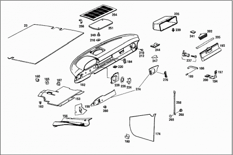

najlepiej wrzuć też rysunek z epc

Post: czw sie 16, 2018 12:34 pm
Te dwie po lewej na dole
26b9c515ada0f3b505953743ae2d3114-480x320.gif [ 39.06 KiB | Przejrzano 10985 razy ]
Post: czw sie 16, 2018 1:45 pm
Posty: 114
ta duża z numerem 153 przy tym nr nadwozia który podałeś pokazana jest również osłona plastikowa na kolumnę ale nr części jest nieaktywny
