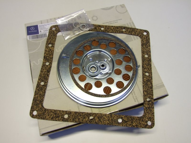

Co do filtra to myślę że lepiej wymienić niż czyścić. Tylko nie jestem pewien który to będzie bo z tego co wiem są dwa rodzaje.
2a.JPG [ 73.17 KiB | Przejrzano 8028 razy ]
1b.JPG [ 65.65 KiB | Przejrzano 8028 razy ]

Tylko czy ktoś jest zorientowany który z tych dwóch filtrów jest odpowiedni ? bo przy okazji wymienię olej , filtr i uszczelkę.
