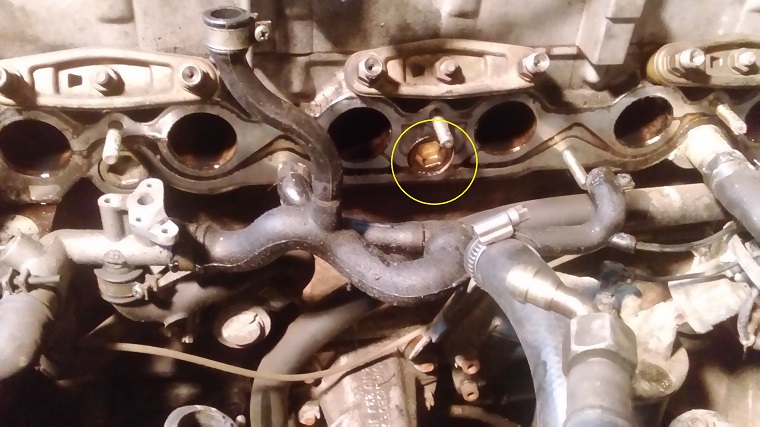

i co jest pod nakretką zaznaczoną na zółto na zdjeciu

Po opisanych objawach obstawiam walniętą uszczelkę pod głowicą. Samo się nie naprawi i będzie coraz gorzej. Olej ssie z kanału olejowego, którym smarowana jest głowica. Wiem, łatwo mówić ale ja zdejmowałbym głowicę zwłaszcza,że w M110 nie jest to zbyt skomplikowane.

niech mi ktos powie czy mozna zdjac całą głowice bez rozdzielania połówek jej od wałków
i nadal czekam na odpowiedz na temat nakretki na zółto zaznaczonej
