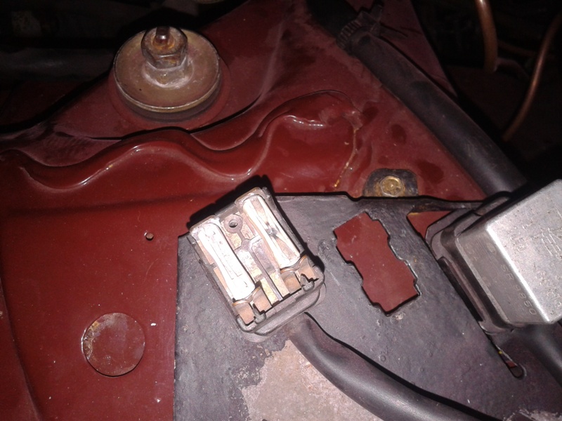

Pytanie od czego może być prawy bezpiecznik ? Ciągle pali mi go.
Zdjęcie-0248.jpg [ 30.69 KiB | Przejrzano 8559 razy ]

mi to wygląda na zestaw dodatkowych bezpieczników TAXI :) Mam takie coś na prawym nadkolu, tylko obok tego jednego mam drugie, takie samo (jedno od taksometru jest, a drugie od koguta, a to czego nie ma na zdjęciu a u mnie jest jest od alarmu napadowego)

Mi to wyglada na gniazdo bezpiecznkiow wyposazenia dodatkowego w ogole. W tym przypadku moze to byc np bezpiecznik elektrycznego ukladu podgrzewania kolektora dolotowego. Jaki jest kolor i przekroj przewodu polaczonego z tym bezpiecznikiem?
