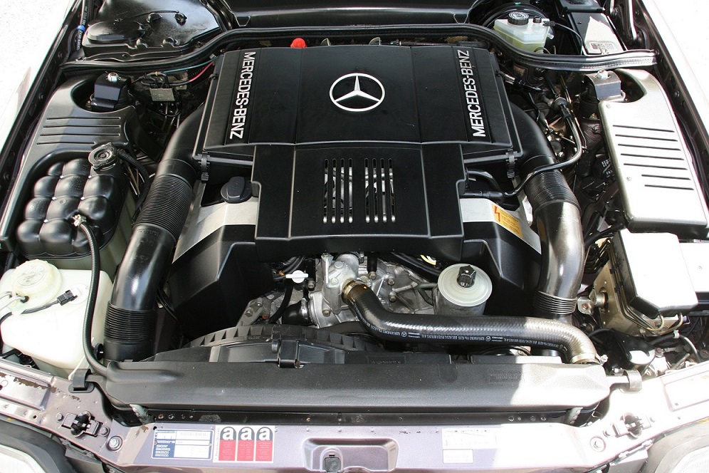

Witam, jestem zainteresowany zakupem W129. Poszukuję samochodu w jak najlepszym stanie fabrycznym i zbliżonego do oryginału. Autko miałoby posłużyć parę lat, dlatego zwracam się z prośbą do użytkowników jaki model z V8 najlepiej wybrać. Przeglądając ogłoszenia widzę, że montowane były dwie jednostki M119 z czterobiegową skrzynią lub M113 z pięciobiegową. Macie może doświadczenia na temat eksploatacji tych jednostek? Czy trapią je typowe bolączki jaki napęd jest optymalny jeśli chodzi o koszty utrzymania?
Komentarz: Ten jest teoretycznie najmocniejszy, ale czy łatwy w serwisowaniu?
Silnik1.jpg [ 269.48 KiB | Przejrzano 7279 razy ]
Komentarz: Trochę słabszy, ale czy mniej kłopotliwy?
Silnik2.jpg [ 57.3 KiB | Przejrzano 7279 razy ]
Komentarz: M113 występował w wielu autach młodszej generacji, ze skrzynią 5 - warto?
Silnik3.jpg [ 73.31 KiB | Przejrzano 7279 razy ]
Będę wdzięczny za uwagi i przemyślenia. Nie śpieszy mi się ale chciałbym dobrze wybrać. Budżet to około 40tys. Biorę pod uwagę też inne samochody bez dachu (Porsche 911, Corvette), ale Mercedes jakoś najbardziej mi pasuje [zlosnikz]

No 911 w tym budzecie to odpusc na starcie. Nawet jak sie cos trafi to bedzie podpudrowana padaka w nadwoziu 996 (przednie lampy w ksztalcie rozlanego jajka sadzonego). Vettke juz predzej upolujesz, aczkolwiek przy kursie $ bliskim 4pln moze byc ciezko cos sprowadzic. Raczej trzeba szukac na miejscu. Trafiaja sie fajne sztuki z LT1 pod maska (o LS w tym budzecie tez chyba nie ma co myslec). Jezeli podoba Ci sie C4 to jest to niezly wybor.
Co do 129 - ja mialem z M119. Nie mam wlasnego porownania do M113. Spodziewam sie nizszego spalania przy zestawie M113 + automat 5B. Ale czy to wazne przy takim aucie? Ja bym sie sugerowal jedynie stanem, przebiegiem i kolorystyka auta. W koncu nie oszukujmy sie, to ma sie podobac. Z osiagow M119 bylem zadowolony, a prowadzic sie beda oba tak samo. Na pewno lepiej od Vetty :) I znacznie gorzej od 911 kazdej wersji (tu mam porownanie).

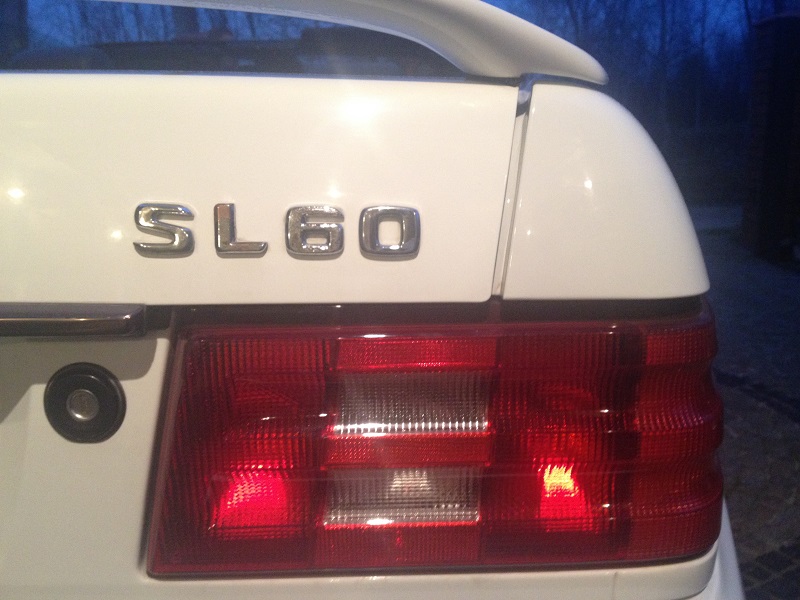

Taki może fajnie się odpychać.
Kolega zanabył z Japonii z nakleją, że nie świeci, "radioactive free", czy jakoś tak.
M119 chyba w najmocniejszej wersji 6.0. Jeszcze nie jeździliśmy na poważnie, bo się rejestruje.

szymon.dziawer pisze:
były jeszcze 7.2 ale to już totalny rodzynek jest, swoją drogą był w PL do sprzedania rok dwa temu taki 7.2

KarolS1988 pisze:
były jeszcze 7.2
Ale to był już z M120, nie M119. M119 jeszcze Brabus chyba rozkręcał ponad 6.0 (6.2, czy 6.3), ale to Brabus.
Podaj gdzie to mozna kupic do 40k PLN :) wezme kilka :)
A na powaznie - jakis taki byl na zakonczeniu YTW na Zeraniu, ale nie przygladalem sie zbytnio. Na bank powyzej 6.0 mial napisane.

Nie jestem ścigantem. Jak dla mnie te zwyczajne 300 koników wystarczy. Oczywiście jak trafi się coś ciekawego budżecik trzeba będzie zwiększyć, ale celuję w fabryczną 500. Porsche 911 w tej cenie oczywiście raczej będzie padłem, ale o kilka (dziesiąt) tysiączków więcej coś z jajecznicą z przodu można trafić. Dla mnie to mało wygodne i głośne auto, ale frajda z jazdy owszem znaczna :) . Vetka trzeszczy plastikami i po mocnym dociśnięciu gazu nie wiadomo dokąd jedzie. Za to pięknie ryczy i dewastuje asfalt.
Ktoś mówił o kłopotach z ASB, dotyczy to wszystkich skrzyń 4 biegowych? Który silnik M117 łatwiej wyregulować? Bo M113 to pewnie tylko laptopem?

Vettka wymaga nakladow. Mozna to zrobic tak aby jezdzilo gdzie chce kierowca :) Tylko to kosztuje. Ale ile by przy 129 nie dlubac, dzwieku amerykanskiej V8 nie wycisniesz.
Post: ndz gru 13, 2015 12:08 pm
Posty: 80
Regulujesz tylko silnik m119 na wtrysku KE - Ten na drugim zdjeciu. W dwoch pozostalych nic sie nie ustawia. Skrzynie 722.3 nie sa awaryjne - meczy je czas. Te nowsze 722.6 juz nie byly tak bezawaryjne - to skrzynia nowej generacji ze sterowaniem elektronicznym.
