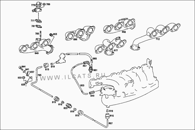

Miało być święto, był horror. Rzetelną relację zdam gdy ogarnę remont do końca. Pan Zbyszek bardzo poważnie zachorował i już nie będzie więcej mechanikiem samochodowym... Cały tydzień hruścik ogarniał silnik, ale z podciśnieniami mamy cały czas meksyk, dlatego szukam kogoś z Warszawy i okolic bliższych lub dalszych posiadającego beczkę z m110 z EGR i najlepiej klimatyzacją. Filipiński tekst jest fantastyczny, ale jeszcze bardziej byłby fantastyczny gdyby towarzyszyły mu zdjęcia.

Wygląda na to że wkleiłem ten sam filipiński tekst w Twoim drugim temacie:
viewtopic.php?f=24&t=65182&p=500517#p500517
A tak bardzo chciałem pomóc...
Poniżej rysunki z EPC na podstawie których podłączałem to w swoim aucie (u mnie także mechanik się rozchorował zanim skończył):
B07001000520.920604.gif [ 76.64 KiB | Przejrzano 12941 razy ]
B14001000229.021209.gif [ 32.65 KiB | Przejrzano 12941 razy ]
B14001000230.920604.gif [ 33.04 KiB | Przejrzano 12941 razy ]
B15001000391.920604.gif [ 47.88 KiB | Przejrzano 12941 razy ]
