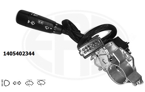

Może ktoś sprawdzić jaki powinien mieć numer włącznik wycieraczek i kierunkowskazów do 140 z vin:
WDB1400281A142402.
Ten który mam to 1405402344 i był na pewno wymieniony.
I być może on jest przyczyną nieprawidłowej pracy wycieraczek, a widzę że tez są z innymi numerami.
Czym one się różnią?

Masz mieć 1405401144 + kod koloru w przypadku czarnego 9051. Ale czym się różnią to Ci nie powiem

Jeden kolega z forum pisał mi , że mają inną ilość pinów .
Może mają poprzestawiane i po zwarciu styków w przełączniku nie uruchamia się to co powinno.
Są dwie jakby wady .
Jedna to taka, że nie ma wcale czasówki, a druga, że po odpaleniu spryskiwaczy od razu pracują na III.
Pozostałe elementy układu już sprawdziłem zostało tylko to.

Dobra, sprawdziłem to inaczej. Wychodzi że ten kolega ma rację.
Masz zdjęcia Twojego i mojego z TecDoca. Myślę że wszystko będzie jasne.
1405401144.jpg [ 82.01 KiB | Przejrzano 3103 razy ]
1405402344.jpg [ 89.89 KiB | Przejrzano 3103 razy ]
ex/8 74'
Post: czw maja 08, 2014 10:16 am
Teraz już wszystko jasne.
