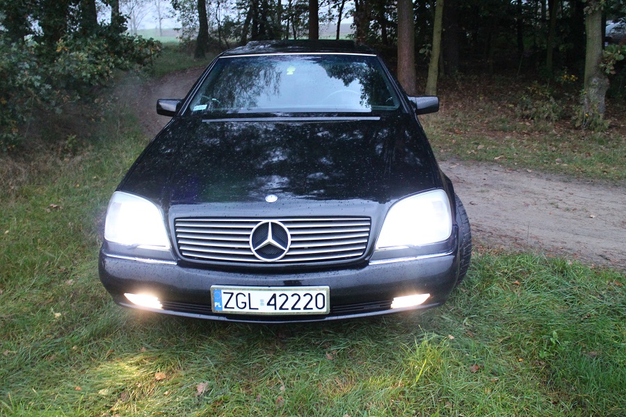

Witam po długiej przerwie 8)
Auto cały czas w użytku, tzn. wyjeżdża na weekendy, cyknąłem dziś kilka fotek, mimo deszczu, zresztą fotograf ze mnie żaden ;)
