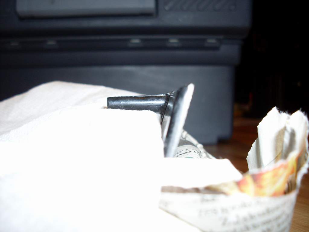

Post: ndz kwie 06, 2014 8:09 pm
Posty: 2205
średnica - 8mm
długość - 24mm
odległość od dolnej krawędzi - z 1,5-2mm
SDC10093a.JPG [ 26.12 KiB | Przejrzano 3715 razy ]
SDC10094a.JPG [ 25.45 KiB | Przejrzano 3715 razy ]
SDC10095a.JPG [ 33.25 KiB | Przejrzano 3715 razy ]
SDC10098a.JPG [ 33.33 KiB | Przejrzano 3715 razy ]
SDC10099a.JPG [ 45.92 KiB | Przejrzano 3715 razy ]

Dzięki za wymiary i foty

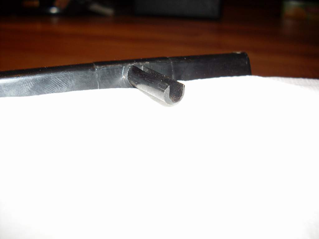

Hej,
Po jednej nie udanej próbie część wydrukowana i prawie na swoim miejscu (no prawie bo jeszcze trzeba panel zamocować na swoje miejsce).
Technika druku oparta na nakładaniu kolejnych ścieżek plastiku, tworzących warstwy ma swoje wady widoczne na zdjęciu. Dla tego elementu nie ma to oczywiście znaczenia, dlatego poszedł on na pierwszą próbę.
Kolejną próbą będą miseczki pod regulacje nawiewów dla opcji z drewnem w w123. Fabryczne często pękają moje są w stanie dobry-, więc może coś pokombinuję.
Fotki:

Post: ndz maja 18, 2014 10:34 pm
Rejestracja: śr sie 19, 2009 8:18 am
Posty: 123
Niestety po wyjściu z drukarki zawsze są takie paseczki. Taka jest natura tej technologi. FDM sprowadza się do natryskiwania pasków, które później tworzą warstwę i tak warstwa po warstwie uzyskiwana jest bryła.
Są techniki wygładzania w zależności od użytego materiału obiekt poddaje się kąpielom w oparach rozpuszczalników. Niestety wszystkie opcje są łatwopalne i silnie toksyczne, a do tego ponoć efekt nie jest super. Alternatywnie obiekt można poddać szlifowaniu i polerowaniu. Takie podejście chce zastosować przy miskach - są okrągłe więc łatwo dało by się to zrobić.
