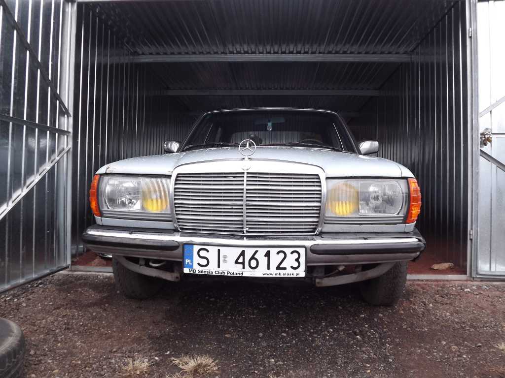

Pozmieniałem nieco z okazji wiosny :)
4.jpg [ 249.07 KiB | Przejrzano 14492 razy ]
3.jpg [ 215.06 KiB | Przejrzano 14492 razy ]
2.jpg [ 215.23 KiB | Przejrzano 14492 razy ]
1.jpg [ 215.27 KiB | Przejrzano 14492 razy ]
1980' 200D OM601 922/032

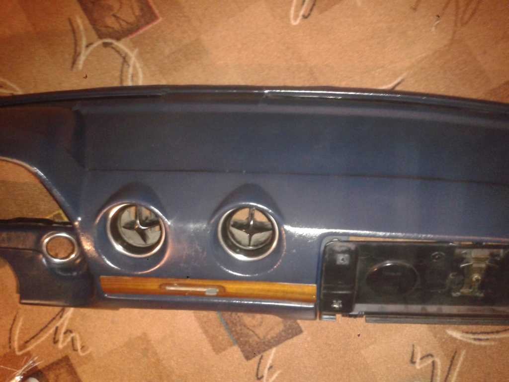

Witam po przerwie - Kilometry lecą, choć teraz auto bardziej zimuje.
W międzyczasie zdobyłem trochę fajnych fantów i trochę popsułem. Plan na styczeń to kompleksowy remont układu hamulcowego i wymiana kompletu sprężyn. Auto nadal stoi jak tarpan a z przodu pękła jedna sprężyna. Więc mam nadzieję, że znalazłem złoty środek pomiędzy glebą -20cm a tarpanem :D
Najbardizej cieszy mnie niebieska deska w db stanie - Cudów nie ma, i uparty znajdzie 2 małe pęknięcia - Ale to i tak nowa jakość w porównaniu do mojej. Do pakietu drewno, kierownica w fajnym stanie i idealny fotel + wielkie pranie i środek będzie wyglądał na te 376 000km :) Auto dostało też front od wersji francuskiej i nowe-stare koła :) Prawdopodobnie znalazłem też cichy most, ale to wyjdzie już w praniu...
Poniżej parę fotek.

Francja elegancja ale te światła są zabronione w RP - uczciwy diagnosta stempla Ci nie wbije.

Posty: 621
heniekx pisze:
Tylko drogowe/mijania, przeciwmgłowe mogą sobie być żółte nadal.
 Tytuł: Re: Moje 200D
Post: pn sty 06, 2014 11:35 am
Posty: 116
Zgadza się - "Halogeny" mogą być żółte, problem pojawia się jeśli chodzi o żółte żarówki H4 w światłach mijania, ale po pół roku jazdy problem był tylko raz z upierdliwym policjantem :/ Ale zawsze mam prawo usunąć usterki podczas kontroli ;)
