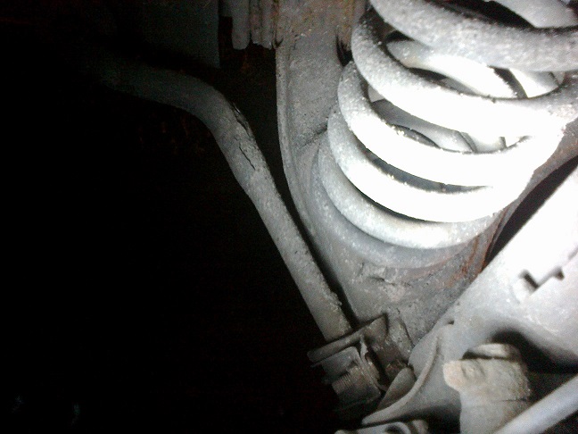

Witam. Założyłem wczoraj opony zimowe (-dodam nówki) i pojawił ni się problem, a mianowicie obciera mi jedno koło o rant listwy szerokiej błotnika. Zrobiłem pomiary odległości między środkiem piast kół przednich i tylnych po obu stronach i wyszło, że odległość po lewej stronie jest o 1,5 centymetra mniejsza od odległości po prawej stronie (czyli tam gdzie jest wszystko ok). Pierwszy wniosek - Auto po dzwonie? - Otóż NIE (auto prześwietlone). Jakieś pomysły? mój blacharz mówi że może wachacz jeden jest inny, możliwe?

No wiec właśnie pomierzyłem wszystko i mocowania wahaczy są identyczne, natomiast końcówka lewego wahacza jest bliżej ściany grodziowej. Co ciekawe lewy od prawego różni się miejscem gdzie zaczyna się łoże sprężyny, w lewym zaczyna się od strony słynnego już sworznia, a prawy od ściany fartucha. Także niema co kombinować i wymienić wahacz, tym bardziej że wygląda na mocno zużyty.

Post: śr lis 06, 2013 10:20 pm
Posty: 1636
Lokalizacja: wwa yelonki
Stawiam, że masz źle ustawioną geometrię, a dokładnie mniejszy kąt wyprzedzenia sworznia zwrotnicy w lewym kole.

Post: czw lis 07, 2013 10:12 am
Posty: 3388
zegarek pisze:
Zrób zdjęcia samochodu z lewej i prawej strony (na wysokości przedniej osi) i porównaj. Zegarek ma prawdopodobnie rację ;)

Post: pt lis 08, 2013 8:53 am
Posty: 987
Numer GG: 5552450
Cześć, więc nowy wahacz już osadzony w aucie, teraz jest OK jeśli chodzi o wymiary, na oko rozwalone były tuleje ale sam wahacz też nie trzymał już wymiarów, więc nówka FEBI zainstalowana. ET felg to 35 i to jest podstawowy problem przy rozmiarze kół 205/55/16, przy konkretnym dobiciu jeszcze delikatnie przytrze. Ale spokojnie da się z tym jeździć.
