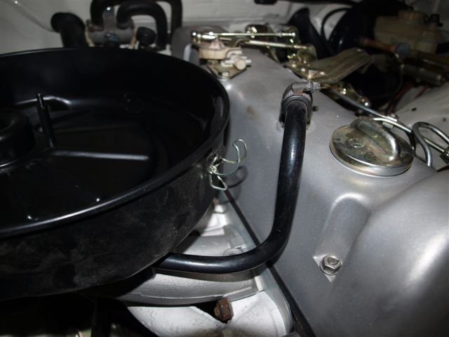

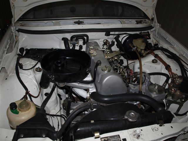

Jajoski pisze:
Bawiłeś się w jakieś szkiełkowanie głowicy?
ja się bawiłem w szkiełkowanie całego silnika, oprócz dolnej części głowicy,
efekt poniżej, jak dla mnie zadowalający
IMAG0030.jpg [ 36.66 KiB | Przejrzano 13969 razy ]
IMAG0031.jpg [ 42.07 KiB | Przejrzano 13969 razy ]
Bardzo ważna uwaga: po szkiełkowaniu obowiązkowo trzeba roznitować w pokrywe zaworowej blachę i wyczyścić pozostałości po szkiełkowaniu, inaczej mur beton zatarty wał. Mycie myjką nic nie daje ani przepłukiwanie benzyną.
Poza tym remontowałem silnik wg manuala, o kosztach nawet nie wspominam bo przestałem już dawno zapisywać [zlosnikok]

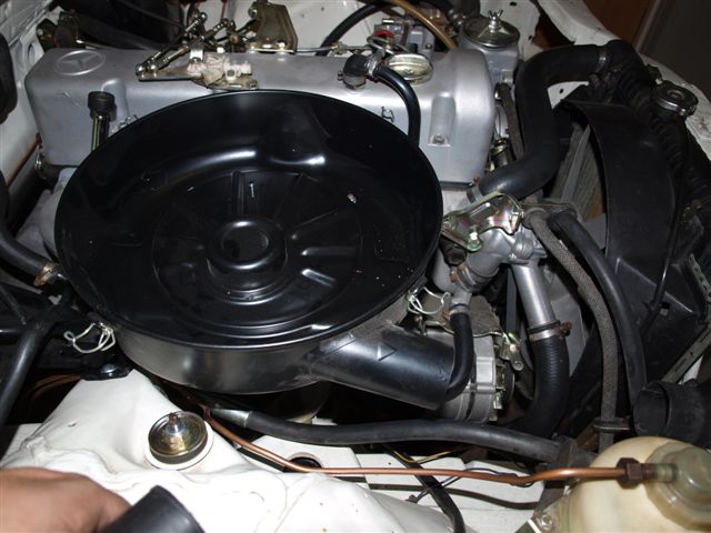

Ja też się bawiłem w szkiełkowanie :p Warto też zebrać detale go ponownego cynkowania, zwłaszcza ,że da się jeszcze znaleźć cynkowanie z żółtą pasywacją chromianową. Efekt na zrobionym przeze mnie OM617 :
P9142101.JPG [ 45.75 KiB | Przejrzano 13929 razy ]
P9142100.JPG [ 36.56 KiB | Przejrzano 13929 razy ]
P9142099.JPG [ 37.09 KiB | Przejrzano 13929 razy ]
P9142098.JPG [ 45.95 KiB | Przejrzano 13929 razy ]
