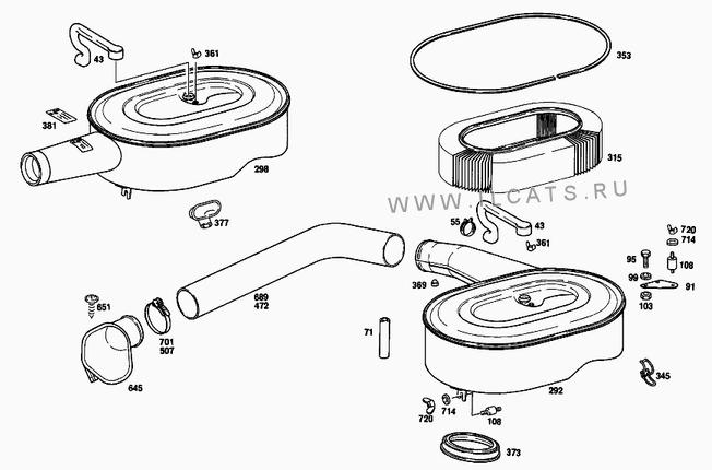

Pytanie dla znawców tematu M110 w różnych rocznikach i modelach ;)
jakie były montowane obudowy filtra powietrza na K-JET?? W EPC doszukałem się że były dwia zakładane bezpośrednio na rozdzielacz. Jeden z wlotem prostym a drugi z bocznym wlotem. Poza tym G-klasa miała taką nakładkę na rozdzielacz i filtr po drugiej stronie ale to już co innego.
ob.JPG [ 39.01 KiB | Przejrzano 1775 razy ]
W126 powinien mieć tą obudowę z prostym wlotem która siada na rozdzielacz??? Może mi któs pstryknąć fotkę jak to powinno leżeć na rozdzielaczu i zwymiarować np od początku silnika gdzie się zaczyna otwór na rozdzielacz???

hej
z tego co kojarzę, to w 123 wlot z boku był we wczesnych wersjach ze słabszą mocą. 185 KM miało wlot centralnie z przodu.

mark2222 pisze:
W126 w wersji z K-Jetem ma obudowę z wlotem z przodu (ta w lewym górnym rogu na Twoim obrazku).
Tu pierwszy znaleziony obrazek:
http://img15.imageshack.us/img15/8347/2 ... 429jpg.jpg
