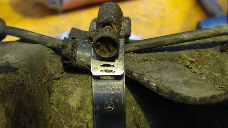

Przygotowanie mostu trwa. Pytanie do Forumowiczów odnośnie sklepu Skrzydlaczek.pl, gdyż usilnie poszukuję blach do Mercedes, a sprzedający nie jest chętny do odpowiadania na mejle i telefony. Znacie jakieś inne źródło, gdzie można dostać komplet blach?
Komentarz: Czy ktoś z Forumowiczów rozbierał zaznaczony element? Jak już pisałem działał tylny most doskonale, więc nie wiem czy jest sens, a nie chcę czegoś zepsuć, wszak nadgorliwość gorsza od feminizmu...

Komentarz: Odpowietrznik mostu :)
