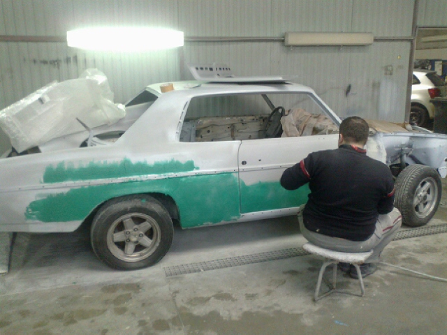

Hej,
Postępy wyglądają tak... Cały samochód w podkładzie zabezpieczającym. Tylne błotniki w jak i prawe drzwi w szpachli z włoknem szklanym.
Jak to widzicie ? :)

Post: ndz mar 03, 2013 3:14 pm
Posty: 183
Tomek to Ty na tym krzesełku ? ;)
W114 250 CE Coupe
Post: ndz mar 03, 2013 6:08 pm
Rejestracja: pn cze 18, 2012 8:54 pm
Posty: 77
jacki7878 pisze:
Nie :D To kolega Marcin lakiernik :D Ja jestem o 70kg mniejszy :D
