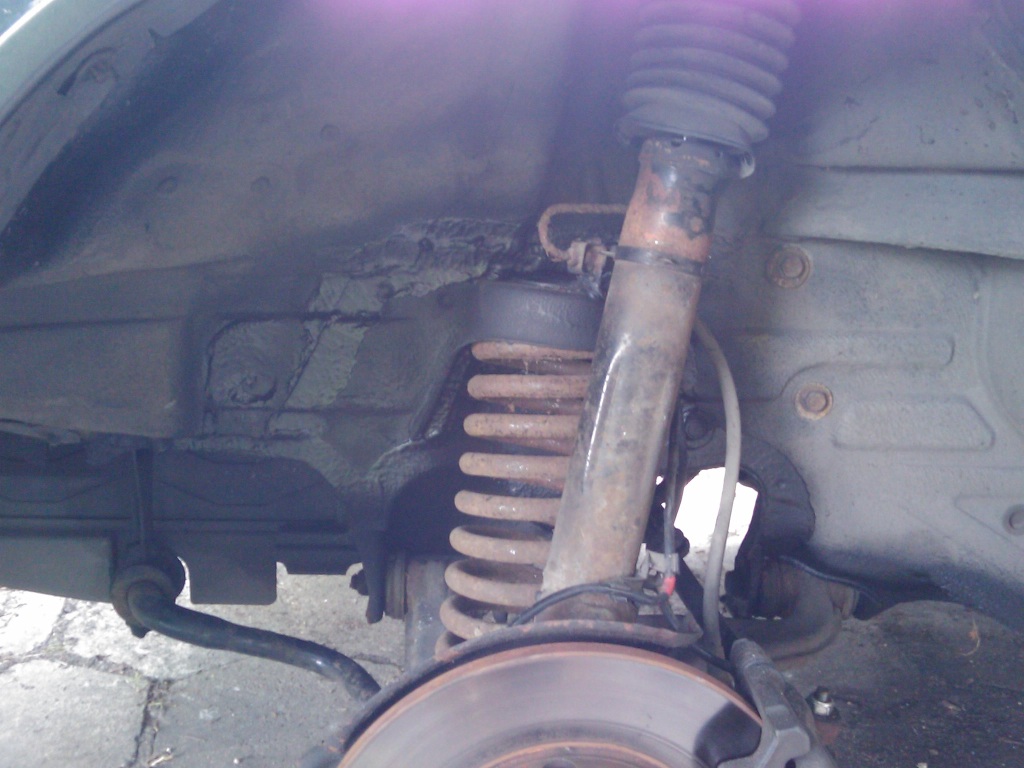

Witam, zniszczyłem sobie kielich mocowania sprężyny przedniej od strony kierowcy. Kielich nie odpadł od nadwozia tylko rozerwał się tak gdzieś 1,5 centymetra od mocowania do nadwozia.
Numer już namierzyłem -"Numer Części 124 620 0328", szukam mocowania może ktoś ma?, na alledrogo jest jedna ale prawa http://moto.allegro.pl/kielich-mocowanie-sprezyny-mercedes-c-124-i2769216018.html - opis jest mętny i chyba to jest do w-202?

Ja bym szukał na złomie, jak ładnie wytną to powinno być OK.
Za to do wspawania jest potrzebny dobry fachowiec. Później trzeba zamalowane szpary połączeń zakleić kitem poliuretanowym - bo to pracuje i lakier pęka.
Warto póżniej porządnie zakonserwować podłużnice od środka. Zdaje się po zdjęciu przedniego zderzaka wszystko ładnie widać (w 201 - tak).
jak piszesz, że się rzoerwał to może blacharz go odpowiednio wzmocni i przyspawa? Jak ma spawać inny do tej blachy to i z tym może sobie poradzi.

Kiedyś mój sedan przechodził taką operację. Nowy element został wycięty ze sporym zapasem, z kawałkiem podłużnicy. Blacharz już sobie go potem dociął.
Ale racja, że trzeba przypilnować blacharza, żeby to było dobrze zabezpieczone antykorozyjnie.

O mojego blacharza się nie boje, jest to dobry fachowiec.
Jeśli szybko nie znajdę nowego to kuzyn ma dawce i kazał mi ciąć co potrzebuje ale też nie wiem w jakim stanie jest.
Mój kielich rozerwało w miejscu gdzie kiedyś pęknięta sprężyna wyżłobiła rów, prawdopodobnie kielich pękł gdzieś na wiosnę, bo rozerwana blacha była nieźle skorodowana, a jeździłem do wczoraj dlatego też boje się, że kielich jest już tak zwichrowany że ciężko by go było odbudować, no i będzie to widoczne. Pisałem do asso ciekawe co mi odpowiedzą.

Do 210-tek sa chyba tańsze kielichy w ASO, może dlatego, że popyt na nie był wiekszy hehe. Może nie warto rozcinać podłuznicy tylko rozwiercic zgrzewy, którymi kielich jest przymocowany.

Jak twoj blacharz jest dobry to zrobi Ci to na obecnym kieluchu. Mi w 190tce poprawial naderwane oba kielichy 4 lata temu i jest caly czas idealnie i nic nie gnije

Blacharz jest dobry i jeszcze wczoraj rozwiercił zgrzewy i wyją resztki kielicha. Jest rozerwany i powyginany więc ja wolę kupić nowy lub ewentualnie wytnę z dawcy, jeśli okaże się że jest w bardzo dobrym stanie. Owszem blacharz mówi, że dało by się coś z niego jeszcze zrobić, ale gwarancji nie da, a ja nie chce już do tego tematu wracać.

A to chyba ze tak, Moj byl tylko naderwany przy spawie , nic wiecej , wiec wlasciwie tylko spaw poprawil

Witam, więc dzisiaj odebrałem autko i powiem tak warto było poczekać wyszło taniej [zlosnik] . Ale po kolei. Rozmawiałem z Mercedes Mojsiuk Szczecin kielich miałbym za 480 zł na drugi dzień, dwa pozostałe źródła to 490 zł i 505 zł blacharz kazał mi poczekać a zresztą i tak nie maił czasu.
Robił komuś samochód i od słowa do słowa, dowiedział się że stoi na złomie ładna buda 124 walnięta w tyłek. Pojechał obejrzał, auto od emeryta z Niemiec [zlosnik] faktycznie uszkodzony ty,ł ktoś sprowadził go na części ale podłużnice kielichy stan ideał więc wyciął co potrzebował z zapasem i wkomponował do mojego podobnie jak u kolegi hearse_driver. Cena kielicha 2 zł za kilogram [skoczek2]. Zastanawiam się czy nie jechać i nie kupić drugiego tak na wszeliki wielki. Na koniec zakonserwowaliśmy profil od środka no i już mogę śmigać.
