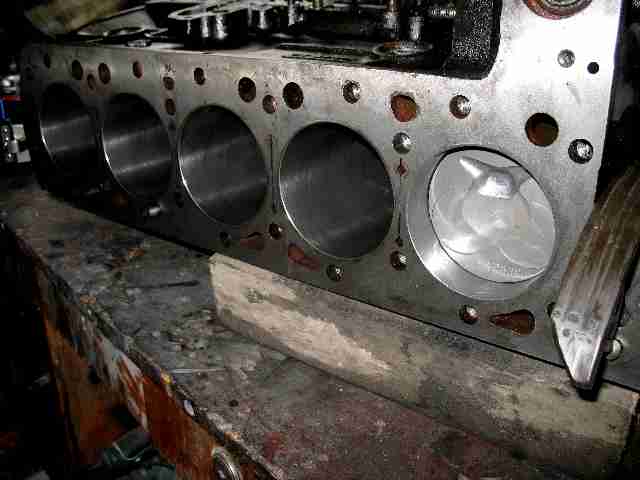

Post: ndz paź 21, 2012 2:05 pm
Posty: 171
Witam dawno już to sie nić nie działo a robota pełna para co prawda to już dawno po Euro 2012 "Ale co nagle to po diable" kilka zdjęć z postępu prac
9.jpg [ 31.29 KiB | Przejrzano 15172 razy ]
8.jpg [ 35.01 KiB | Przejrzano 15172 razy ]
66.jpg [ 22.99 KiB | Przejrzano 15172 razy ]
6.jpg [ 34.47 KiB | Przejrzano 15172 razy ]
5.jpg [ 26.53 KiB | Przejrzano 15172 razy ]
4.jpg [ 26.56 KiB | Przejrzano 15172 razy ]
3.jpg [ 27.74 KiB | Przejrzano 15172 razy ]
2.jpg [ 29.75 KiB | Przejrzano 15172 razy ]
1.jpg [ 26.28 KiB | Przejrzano 15172 razy ]

Post: wt paź 23, 2012 8:49 pm
Posty: 171
Prace idą do przodu po krotce opisze co było robione w silniku a wiec wymiana tłoków wraz z pierścieniami i sworzniami. Stare tłoki miały już luzy góra duł na pierścieniach szlify cylindrów (progi na gładziach cylindrów miały prawie 3mm :o )nowe panewki korbowodowe jak i na podporach wału regeneracja głowicy pompy wtryskowej jak i samych wtrysków.
