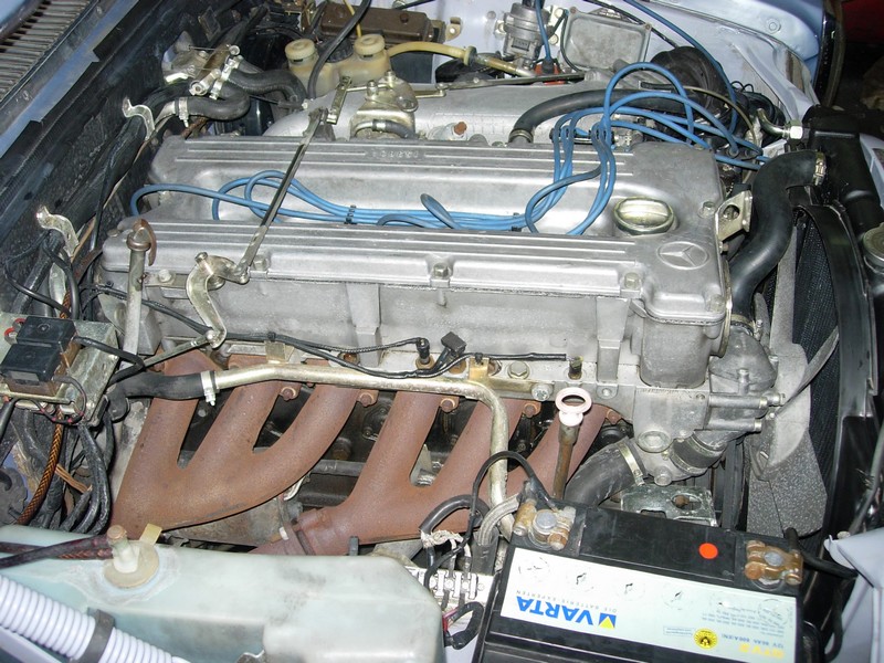

Post: śr paź 24, 2012 11:31 pm
Posty: 1039
Nie wiem jak jest u Ciebie ale tak to wyglądało w oryginalnym 280.
Czujnki od tyłu silnika to kolejno
-czujnik wskazówki temperatury cieczy chłodzącej w zegarach(1 pin duży)
-włącznik termiczno czasowy do wtrysku rozruchowego (2piny duże)
-czujnik temperatury cieczy chłodzącej do układu D-jet(2 piny małe takie jak w reszcie wiązki D-jet)

Post: czw paź 25, 2012 12:14 pm
Posty: 177
Lokalizacja: Miasto Łódź
Marcin280e - na twoim zdjęciu wygląda to zupełni inaczej niż u mnie.
Ja mam tylko 2 czujniki, widziałem jeszcze jedną wolną kostkę.
Niestety nie jestem w stanie ruszyć z elektryką bez schematu.
Oglądnąłem dziś silnik dokładnie taki jak pokazałeś na zdjęciu - miał ten czujnik. Moje auto nie może dobrze jeździć bez sygnału temperatury silnika dla układu wtryskowego. Prawdopodobnie układ jest wysterowany teraz na "ciepły silnik" - stwierdzam to gdyż - nie działa dodatkowy wtryskiwacz rozruchu i auto wyraźnie dławi się na zimnym silniku.
Wowek
