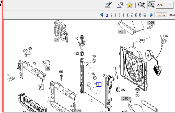

Hej a to nie będzie czasem ta część która zaznaczyłem ? Ma numer A 007 993 28 01.
edit: chyba jednak masz rację, ta tulejka może występować razem z zabezpieczeniem: http://www.ecstuning.com/ES1602782/PriceAlert/

Omen pisze:
Część numer 11 to zabezpieczenie węza wody 43mm. Ta, którą potrzebuje ma 30mm. Myślę, że to będzie jednak z tą tulejką, bo w dwóch sklepach internetowych jest właśnie z tym zabezpieczeniem zdjęcie.
