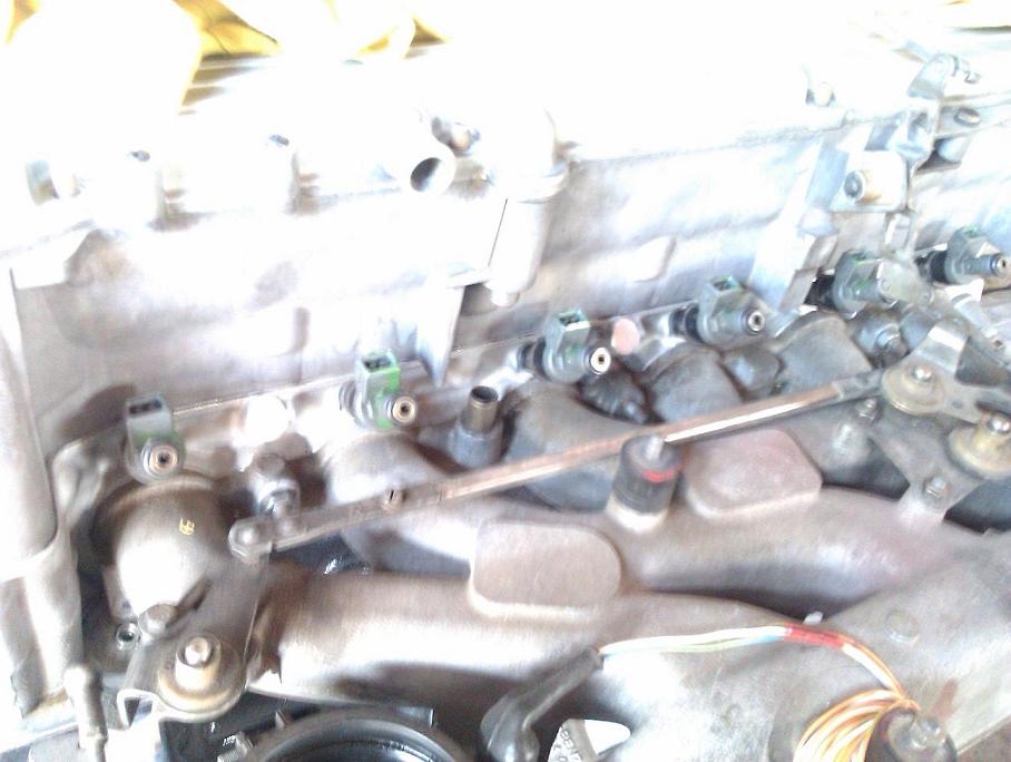

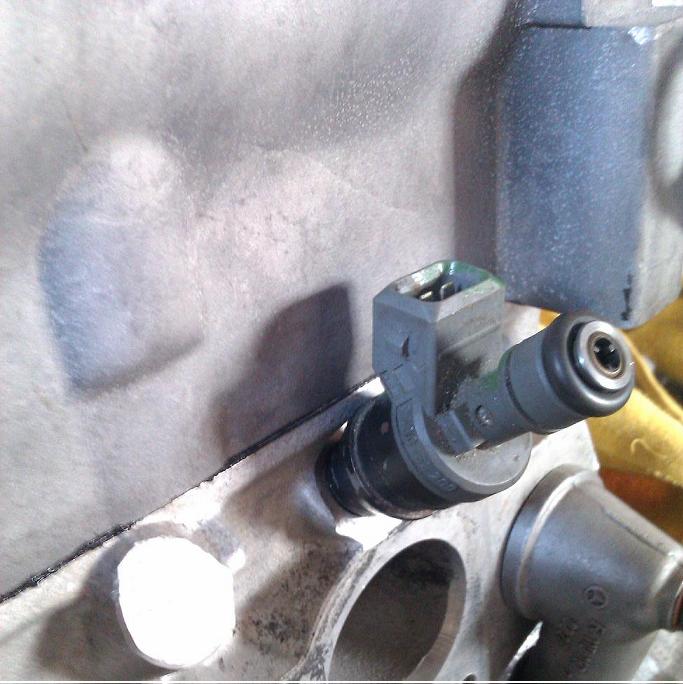

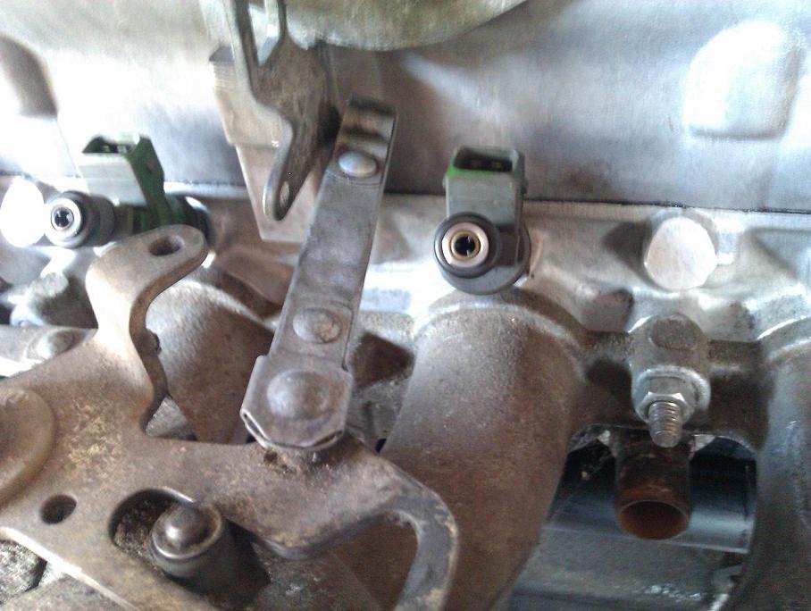

W sumie też się mogę pochwalić czymś [zlosnik]
IMAG0012.jpg [ 109.75 KiB | Przejrzano 4295 razy ]
IMAG0013.jpg [ 103.49 KiB | Przejrzano 4295 razy ]
IMAG0014.jpg [ 103.19 KiB | Przejrzano 4295 razy ]
IMAG0016.jpg [ 120.95 KiB | Przejrzano 4295 razy ]

No, wreszcie ktoś wziął M110 na warsztat. Ja na razie postanowiłem pozostać przy oryginale z uwagi na to że wtryski siedzą w głowicy...
Jakie wtryski tam zamontowałeś? Czy rozwiercałeś oryginalne gniazda, czy też udało się znaleźć coś co podpasowało?
Głowica jest z wersji gaźnikowej, nie ma żadnych różnic w zaworach, przekrojach gniazd itp. gniazda pod te wtryski musiałem sam zrobić (2 dni zabawy) i to jeszcze na złożonym silniku [szalone] bo koncepcja wspawania gniazd w kolektor wzieła w łeb jak założyłem całe sterowanie gazu i ASB, a wydawało mi się, że jest tam dużo miejsca [palacz]
Poza tym widziałem gdzieś w necie, że wystarczy dorobić tulejki i można śmiało obsadzać w istniejących gniazdach, więc jak by nie patrzył masz lepszą sytuację [zlosnikok]
Wtryskiwacze są od M104 Bosch 0280155209 o wydajności niby 206-240cc/min przy 3 barach zależy jakie źródło. Kupiłem całą listwę za 80 zł, fakt że nie pasuje, ale same wtryskiwacze warte były [palacz]
Teoretycznie powinny wystarczyć wg tabelki z MS, no ale jak to zwykle bywa, wyjdzie po strojeniu czy nie będą pętlić.
Jak byś potrzebował to mam (w zapasie i to dużym) na laserze wycięte blaszki-adaptery pod TPS-a Boscha 0280122001
Żeby nie było, aż tak wielkiego DRUTA [zlosnik] , staram się wszystko na Boschu robić [hihi]

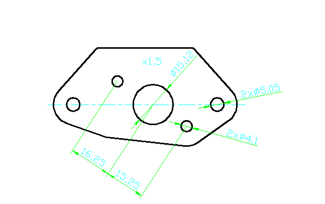

Masz fotki tych blaszek? Pytam, bo ja bardziej bym potrzebował do M102 niż do M110 :) Ja u siebie ciągle bez TPSa, póki co sobie radzę :)
mam to już zamontowane na przepustnicy, fotkę zrobię wieczorem, na razie mogę Cię poratować tym:
tps.GIF [5.32 KiB]
Nie pobierany

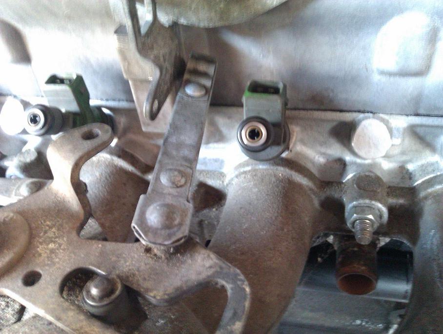

[palacz]
bez tytułu.JPG [ 75.93 KiB | Przejrzano 4220 razy ]
bez tytułu1.JPG [ 90.82 KiB | Przejrzano 4220 razy ]

Wygląda super, problem w tym że prawdopodobnie w M102 się nie zmieści :/
