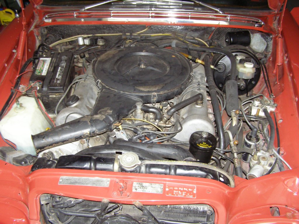

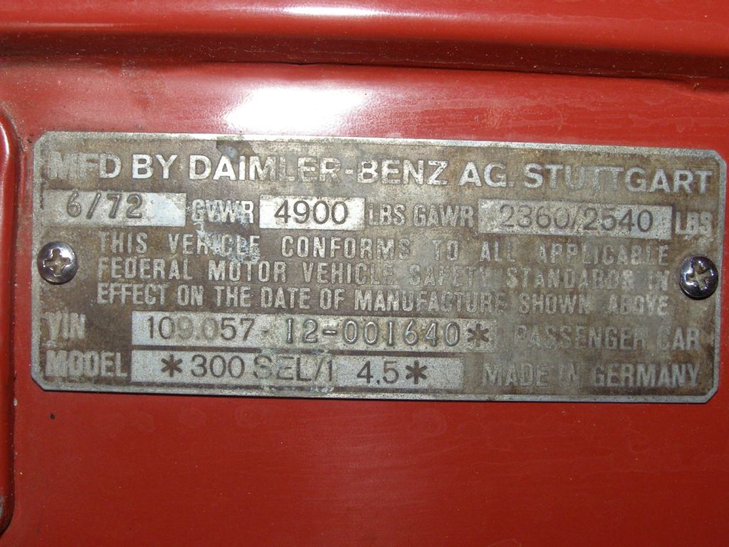

Post: ndz maja 13, 2012 4:19 pm
Posty: 315
Lokalizacja: wrocław
Może dziś wieczorem zrobię zdjęcie. U mnie jak dobrze pamiętam VIN mam na słupku( tabliczka) i dodatkowo wybity na pasie przednim ............ :o zresztą zaraz zrobię zdjęcie i wrzucę :lol:
Tabliczka obok zamka (po prawej stronie) to właśnie ta druga z nr VIN.
Komentarz: tabliczka z VIN

Post: pn maja 14, 2012 8:09 pm
Rejestracja: pt sie 01, 2008 2:59 pm
Posty: 226
u mnie tez obydwie tabliczki sa obok zamka maski mam 67r
w108
Post: pn maja 14, 2012 8:51 pm
Posty: 315
Więc wychodzi na to, że z Karola żaden znachor [zlosnik]
