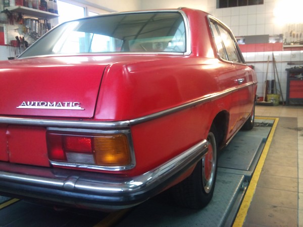

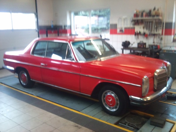

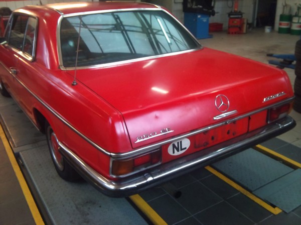

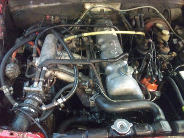

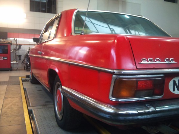

Trochę mnie tu koledzy sprowadzili na ziemię w ocenie auta, które zamierzałem kupić w ciemno ze zdjęcia więc odpuściłem i trafiło się inne.
Znalazłem w końcu tego swojego wymarzonego CE [krzyk] [krzyk] [krzyk]
Tylko jakaś cholera biedna wersja bo ma tylko dwoje drzwi....
Poniżej kilka zdjęć zrobionych naprędce wkrótce po przywiezieniu samochodu w końcu w ciepłej i suchej hali, bo przecież w Holandii garażu pewno nie widział.
Co prawda jednak szukałem białego (jakąś taką wizję obrałem) - ale jak się trafił taki ładny jakiś inny pomyślałem - czemu nie?
Auto znalezione na Allegro wg. foto miało być czerwone - więc pomyślałem - będzie Signal Rot. Spore było moje zdziwienie po przyjechaniu na miejsce kiedy pod maską odczytałem na tabliczce lakierowanej numer 717 - chwila zastanowienia - przecież to Papyrusweiss 717. I już się morda ucieszyła [hihi] [hihi] [hihi] [hihi]

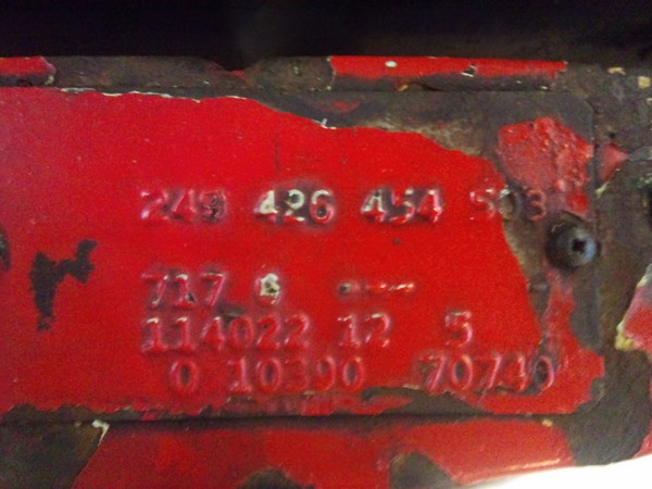

W114 250CE Automatic, 1-a rej. 01.02.1971 - więc tak sobie myślę, że może jeszcze produkcja 1970 - I seria pełnom gembom ;)
Samochód okazał się tańszy w zakupie od tego białego o prawie 3000 pln więc nie zastanawiałem się długo. A to, że był biały a jest czerwony - nie szkodzi znów będzie biały i gra muzyka.
Ogólnie auto proste, kompletne w detalach. Linia jak należy. Jako niespodzianka - calutki kompletnie nowy wydech Walker od początku do końca - to fajnie kilka setek w kieszeni. Ma oczywiście kilka skwarków większych i mniejszych ale całościowo blacha jest na 4 z minusem. Oczywiście wszelkie gumy widoczne dokoła czego się tylko da do wymiany. Wnętrze zadbane, dywany zdrowe. Jedynie siedzisko kierowcy ma przetarcie i ułamana jest klamka od schowka.
Być może Wasze wprawne oczy dostrzegą coś interesującego - czekam oczywiście na opinie. Każda się liczy i jest ważna - biorę na klatę...

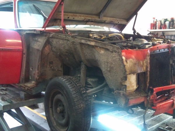

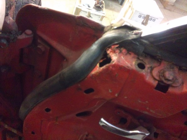

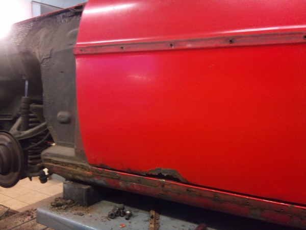

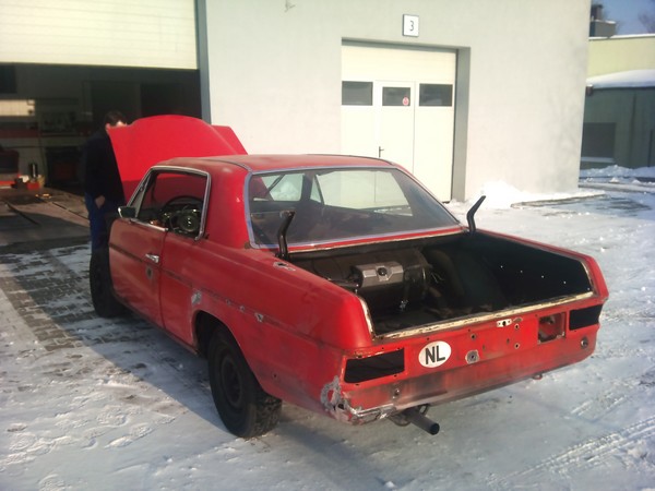

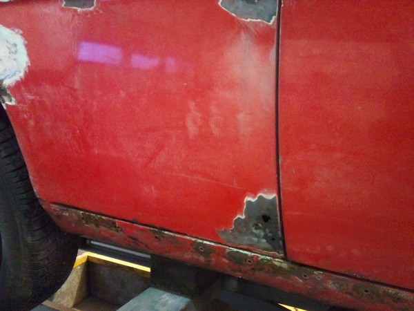

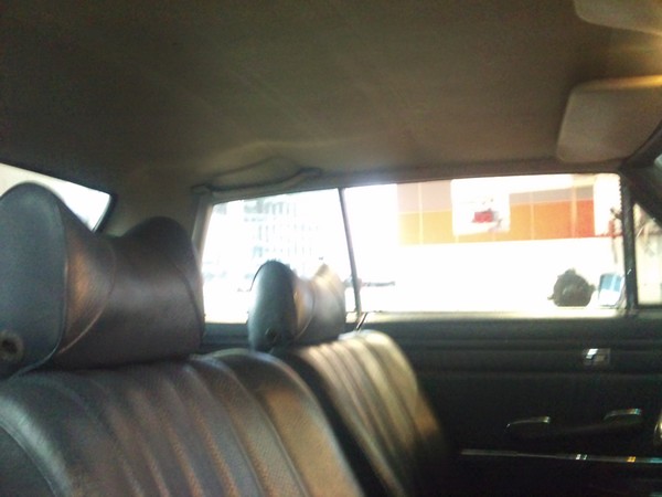

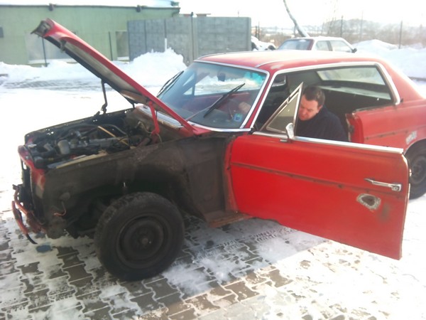

No i zaczęło się - wielka rozbiórka auta. Na pierwszy ogień - wnętrze, fotele, kanapa tapicerki dywany itp.
Później listwy, lampy zderzaki i inne drobiazgi.
Przy okazji wyszło kilka niespodzianek :o :o :o

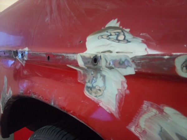

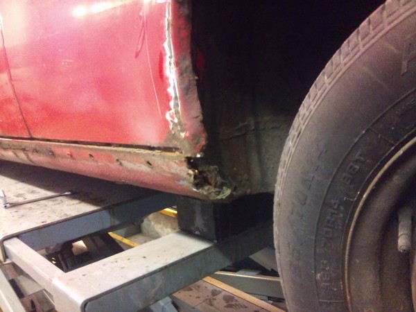

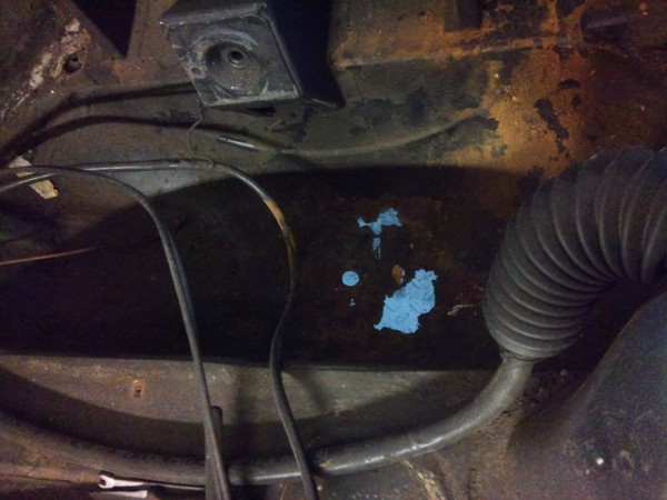

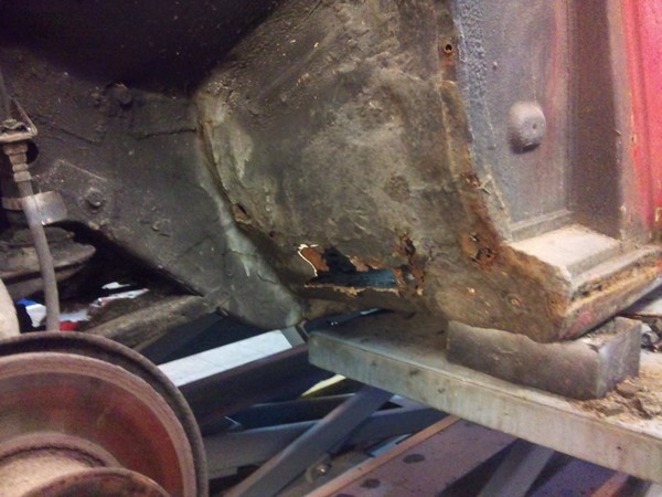

Okazało się przy dogłębniejszych oględzinach, że była wstawiana reparatura tylnego błotnika i jakiś jełop - bo inaczej się tego nie nazwie - wstawił blachę na zakładkę wginając błotnik do wewnątrz i przyspawał nową blachę na wierzchu a całość pięknie zamaskował "betonem" w grubości ok. 8mm. Jakże on to artystycznie sp...lił a jednocześnie jaką piękną linię uzyskał. Pewno był tam ktoś z Polski na tournee... i za parę Guldenów sobie chłopak dorobił [zlosnikhihi] [zlosnikhihi] [zlosnikhihi]

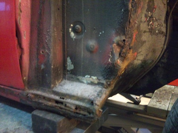

Natomiast pod zdjęciu błotników przednich okazało się, że tragedii nie ma - jedynie dziura pod pedałami i korozja zakończenia progu pasażera.
Pomału lista potrzebnych elementów się wydłuża, ale cóż radio na hali gra, na łeb nie pada - trzeba iść naprzód - motywacja póki co jest.

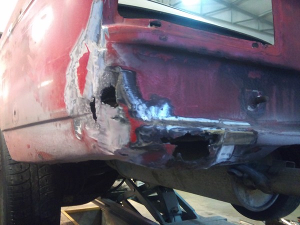

Przy okazji okazało się - nie zwróciłem wcześniej uwagi - I seria a łącznik błotników wstawiony od serii II i na dodatek chamsko przyspawany...
Z tyłu na pasie kicha, wnęka koła tradycyjnie - lepiej koła tam nie wozić [hihi] [hihi] [hihi] itd.
Cholera nie myślałem, że aż tak to będzie wyglądać...

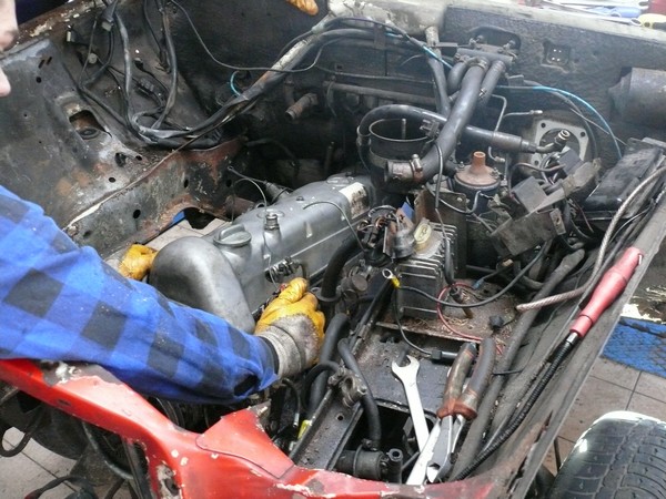

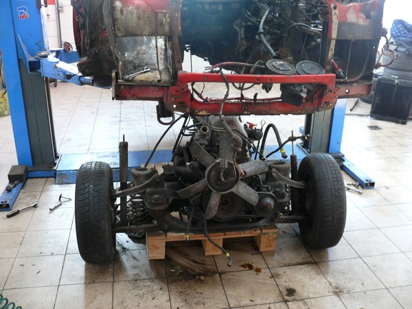

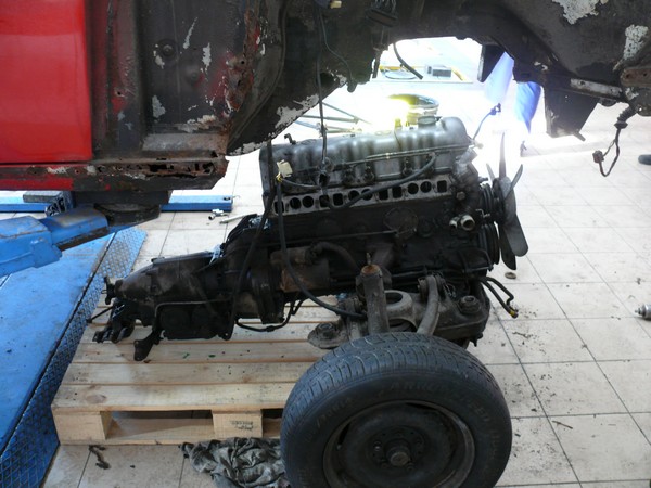

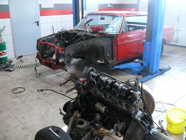

Wojny ciąg dalszy...

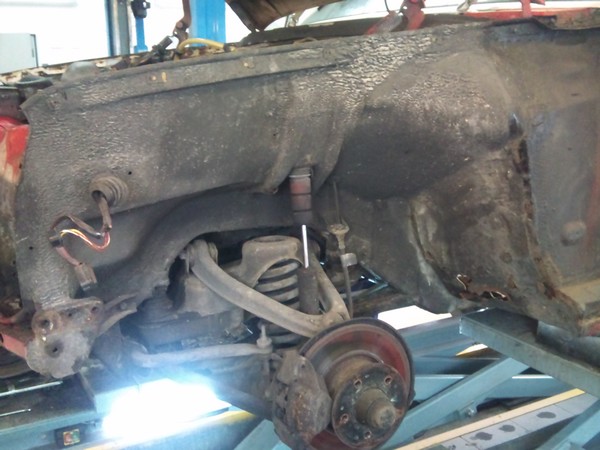

Choć sobota - dzień w pracy krótki to kolejny etap za nami - silnik wymontowany wraz z całym zawieszeniem przednim.
Więc kolejna bitwa wygrana - ale do końca wojny jeszcze długa droga - szykują się ciężkie walki na froncie [zlosnik] [zlosnik] [zlosnik]
Śruby choć ponad 40-letnie poszły gładko i obyło się bez efektów specjalnych.
Po zdemontowaniu silnika zawiecha idzie z powrotem do auta i dalej na demontaż szyb i deski rozdzielczej - już od poniedziałku.
Pomalutku małymi krokami naprzód [hihi]
