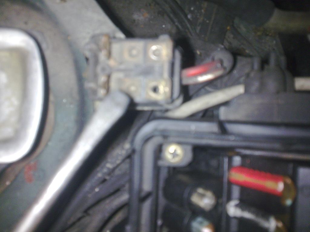

może mi ktoś powiedzieć od czego są te dwa bezpieczniki w osobnym gnieżdzie obok skrzynki bezpieczników,bo nie były wsadzone-puste gniazdo,włożyłem na próbę jakie miałem pod ręką ale wydaje mi się że nie ma żadnych zmian ! jakie wartości tam powinny być tzn .ile amper ?

Post: wt lis 01, 2011 12:16 pm
