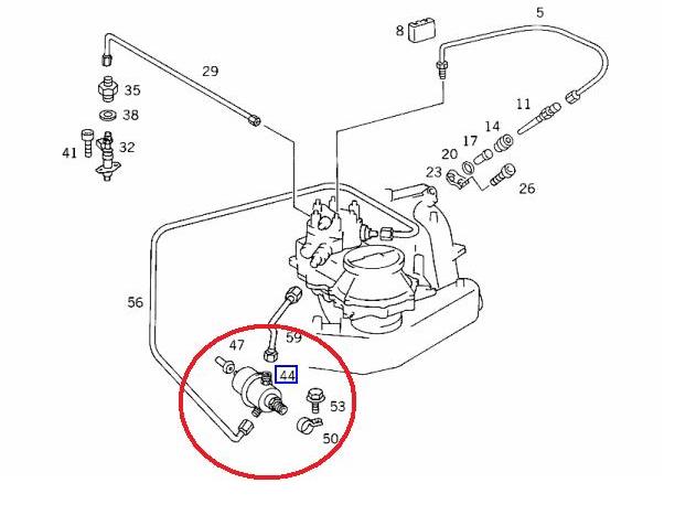

Po dlugim czasie reaktywuje upierdliwy temat i mozemy kontunuowac dyskusje, poniewaz wymiana rozdzielacza nic nie pomogla, jesli chodzi o wtryskiwacze pyla rowno, nie leja a przy maksymalnym przeplywie to mozna by nawet skomponowac utwor muzyczny tak graja :P
napiecie 3-5 PIN waha sie (nagrzany) 5,5 do ok 7 V jezdzi rewelacja ale wciaz telepie silnikiem na jalowych :/ jest to denerwujace bo czuc to siedzac w aucie :/ jakies pomysly ktos ma ? moze byc za to odpowiedzialny regulator cisnienia paliwa zamieszczony na tym zdjeciu ?
Komentarz: regulator cisnienia

U mnie objawy takie same, wiec podlaczam sie pod temat. Regulator cisnienia byl sprawdzony, wiec musi byc inna przyczyna. Wszystko ustawione jak trzeba, silnik chodzi idealnie, tylko te drgania na jalowych. Dopoki trzyma wyzsze obroty na zimnym drgania tylko nieznacznie wyczuwalne, ale jak obroty spadna na "cieple" zaczyna potrzasac. Mam wrazenie ze zrodlo problemu jest bardziej "mechaniczne" niz uklad zasilania itp. Tylko w takim razie co to moze byc ? :(
