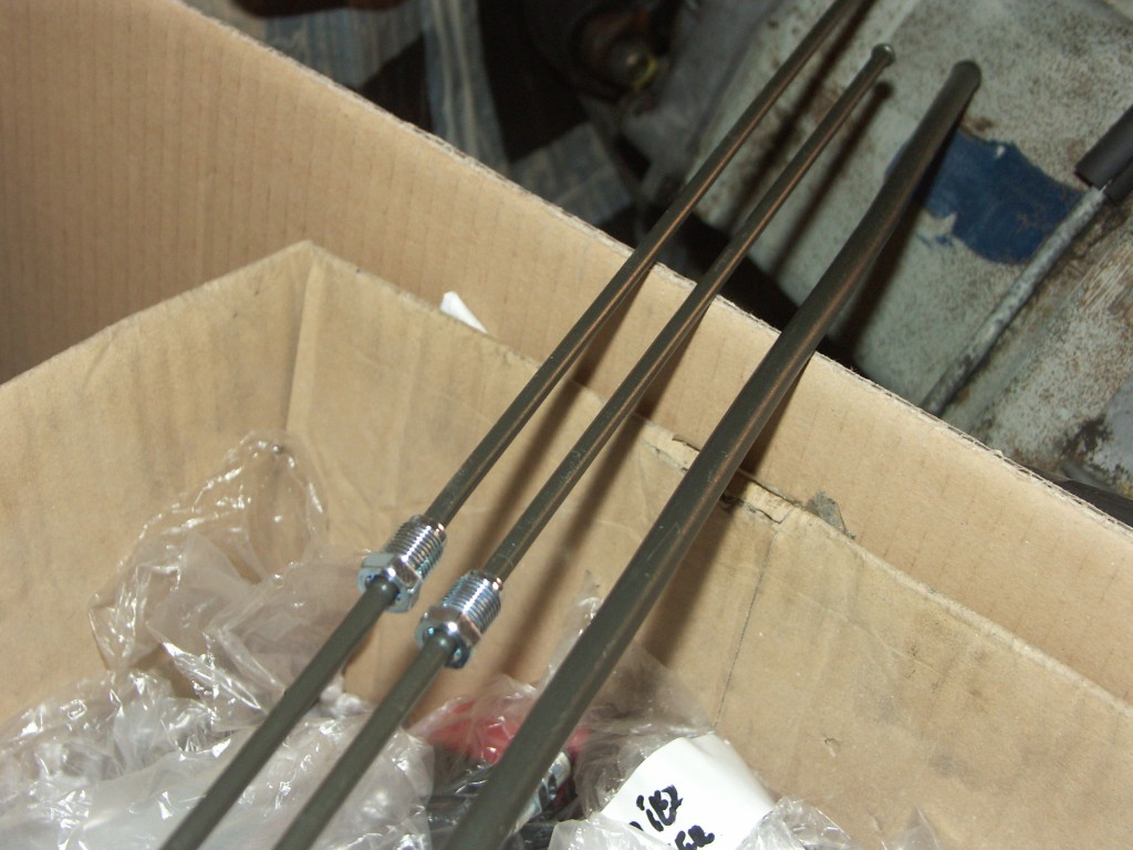

Przy okazji dotarły do mnie przewody hamulcowe i paliwowe (widać drobną różnicę od oryginałów - jednak cena ją rekompensuje). Kolega Maniek w moich oczach zasłużył na pomnik - min. browara [zlosnikok] - za bezinteresowność, chęci i czas który poświęcił dla "moich" przewodów. Dzięki wielkie raz jeszcze.
PICT0241.JPG [ 185.14 KiB | Przejrzano 5036 razy ]
PICT0242.JPG [ 317.99 KiB | Przejrzano 5036 razy ]
Elementy zawieszenia czekają na piaskowanie i malowanie proszkowe a wszystkie śrubki i blaszki na cynkowanie.

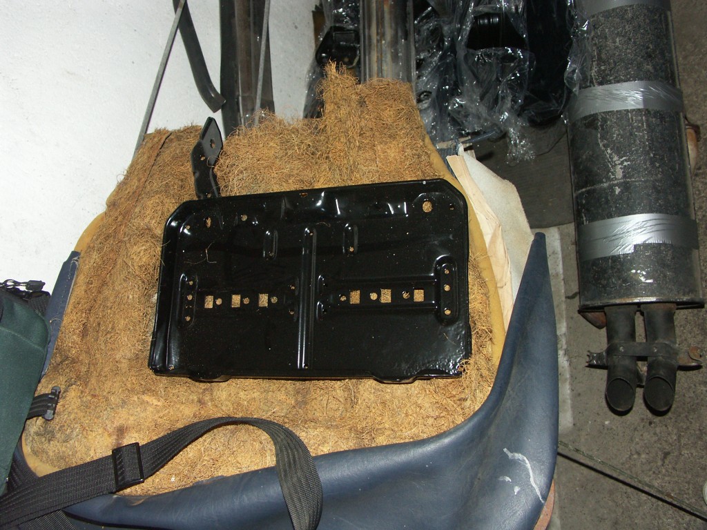

Składanie idzie bardzo opornie przez totalny brak czasu i części do składania.
Komentarz: Wróciły juz graty z piaskowania i malowania proszkowego, wyglądają super a koszt znikomy.
h.JPG [ 260.54 KiB | Przejrzano 4920 razy ]
Komentarz: Drzwi, profile, błotniki itp. juz zakonserwowane.

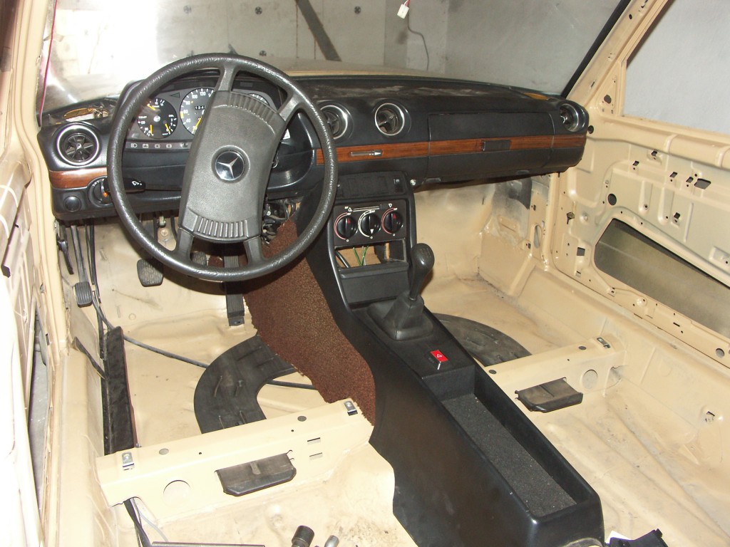

Pierwszy sztywny przewód hamulcowy juz siedzi. Środek gotowy do składania (powstrzymuje mnie brak dobrych rynienek szyb bocznych - nadal szukam LP, LT, PT)
