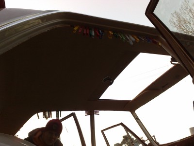

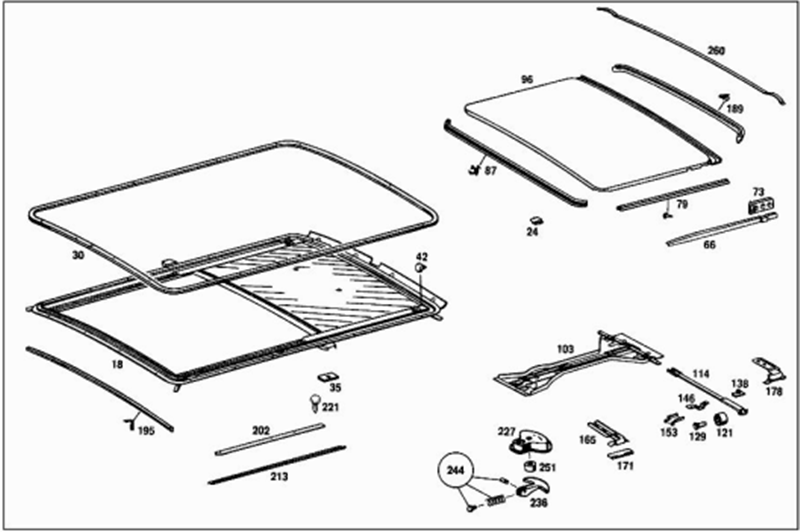

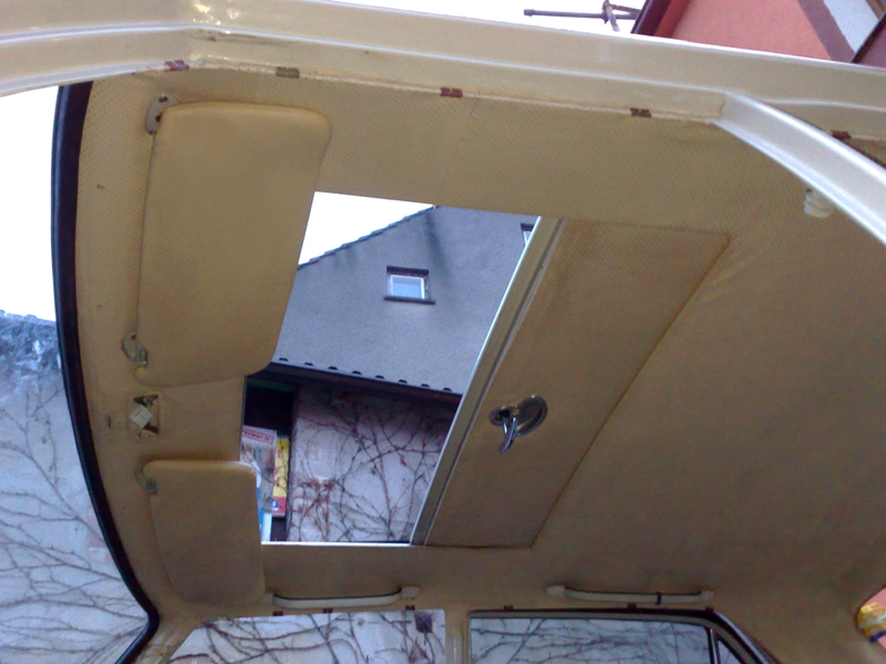

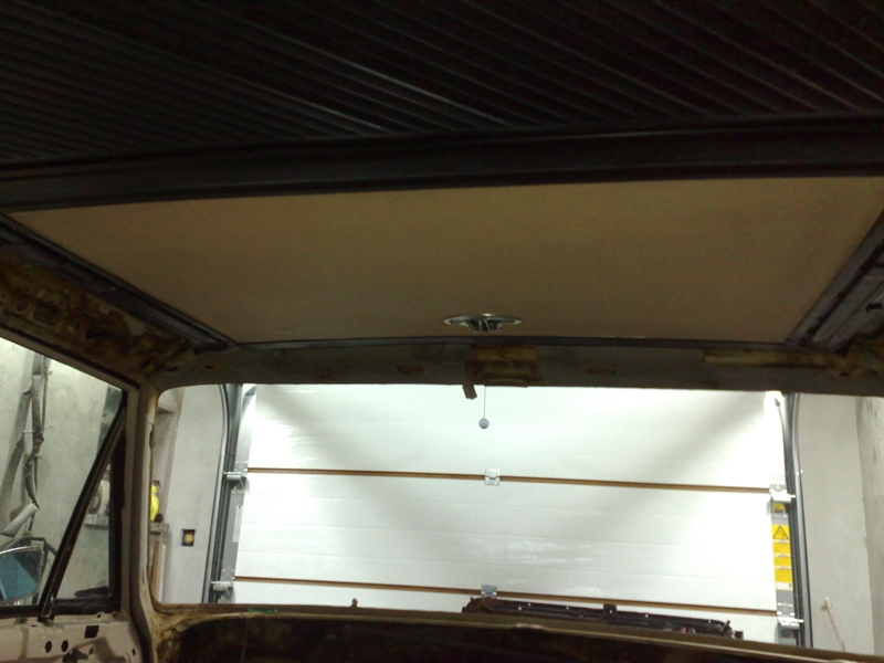

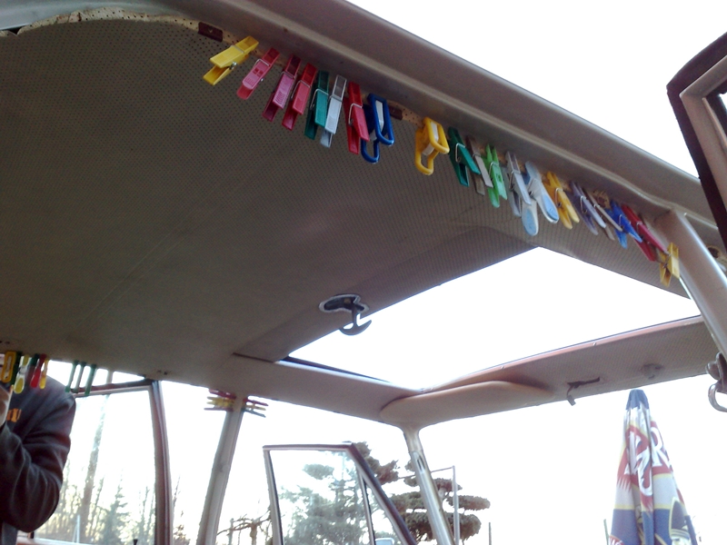

mam prośbę, mógłbyś mi wkleić/wysłać zdjęcie z zamontowaną przednią uszczelką szyberdachu, bo nie mogę jej dopasować i zawsze mam wrażenie że źle ją dopasowałem oraz gdyby była jeszcze taka możliwość zdjęcie klapy szybra z podokręcanym mechanizmem, bo sam pogubiłem swoje zdjęcia a mam problem ze znalezieniem jakiegoś ładnego schematu, który pokazałby jak to dobrze poskręcać.
Z góry dzięki
Post: pt maja 20, 2011 11:37 pm
Posty: 119
Lokalizacja: Strzelin
Zrobic fotki pewnie że mogę. Tylko nie wiem czy jest sens bo i tak nie zobaczysz wszystkiego jak ma byc złożone,bo mam już wszystko na aucie ale mam na kompie schemat szyberdachu jak składałem to na nim między innymi się wzorowałem. Jak z czymś bedzie problem to dodawaj fotki,coś się poradzi i podpowie.
Komentarz: schemat szyberdachu mb 115

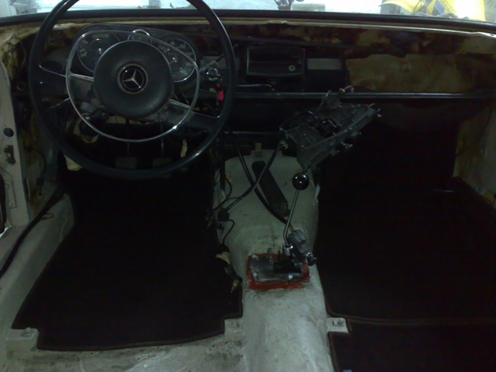

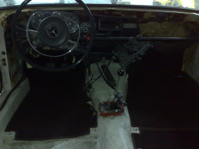

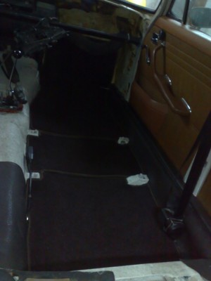

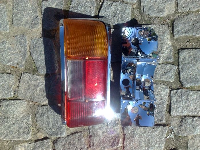

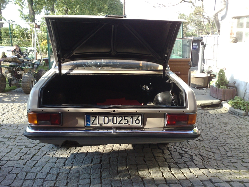

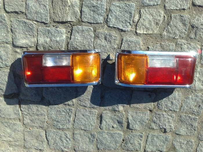

Wykładzina, lampy i zderzak tył na miejscu
201105221286.jpg [ 195.41 KiB | Przejrzano 14033 razy ]
201105221287.jpg [ 210.95 KiB | Przejrzano 14033 razy ]
201105071269.jpg [ 51.41 KiB | Przejrzano 14033 razy ]

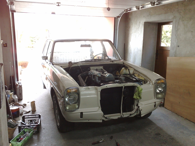

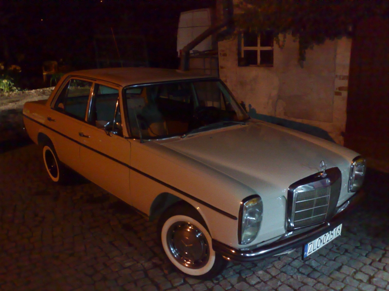

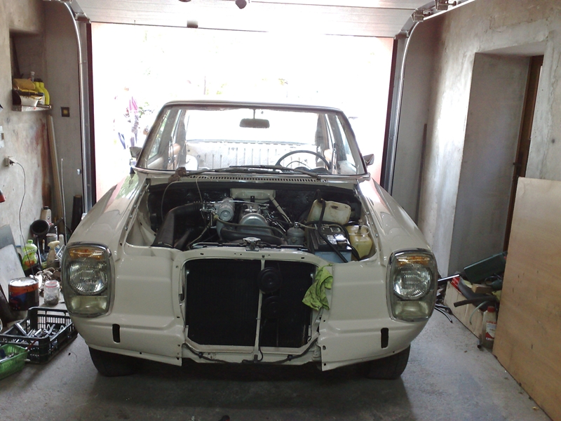

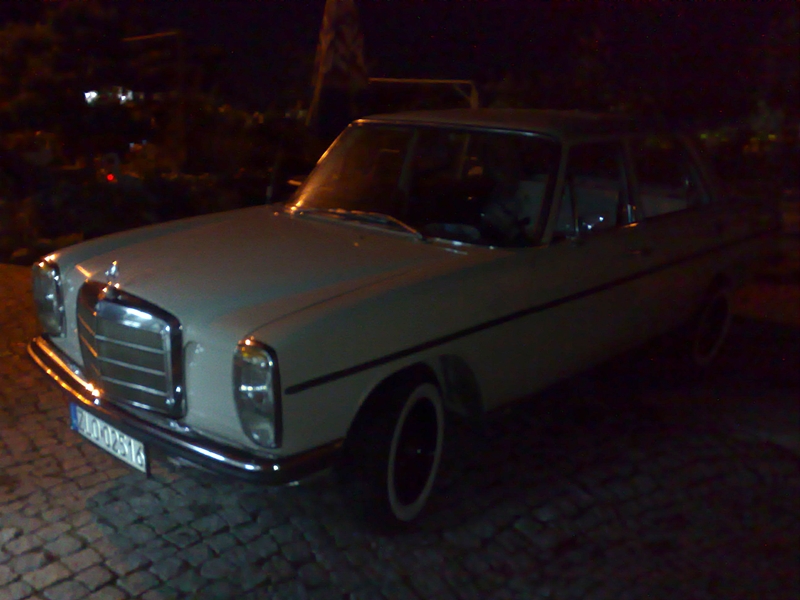

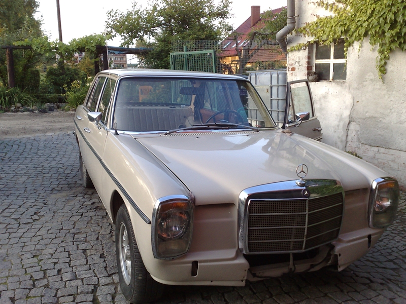

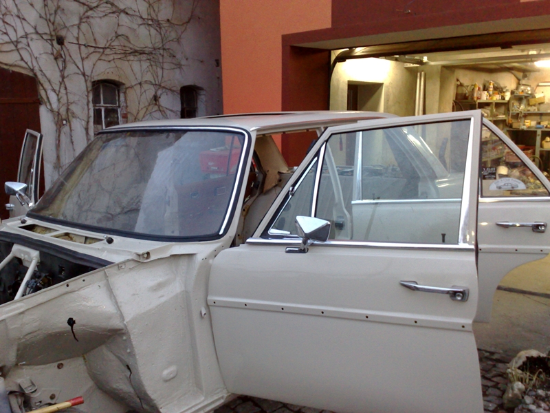

Zbliżam się coraz większymi krokami do końca remontu. Zabrałem się za poskładanie nadwozia, po odebraniu od elektryka, który ogarnął nieład. Ja niestety na elektryce nie za bardzo mam pojęcie :( Oceńcie sami jak to wyszło.
201107051332.jpg [ 339.43 KiB | Przejrzano 13851 razy ]
201107051333.jpg [ 345.23 KiB | Przejrzano 13851 razy ]
201107051334.jpg [ 467.93 KiB | Przejrzano 13851 razy ]
201107051335.jpg [ 45.84 KiB | Przejrzano 13851 razy ]
201107161341.jpg [ 39.35 KiB | Przejrzano 13851 razy ]
201107161342.jpg [ 417.96 KiB | Przejrzano 13851 razy ]
201107161343.jpg [ 418.52 KiB | Przejrzano 13851 razy ]
201107161344.jpg [ 45.71 KiB | Przejrzano 13851 razy ]

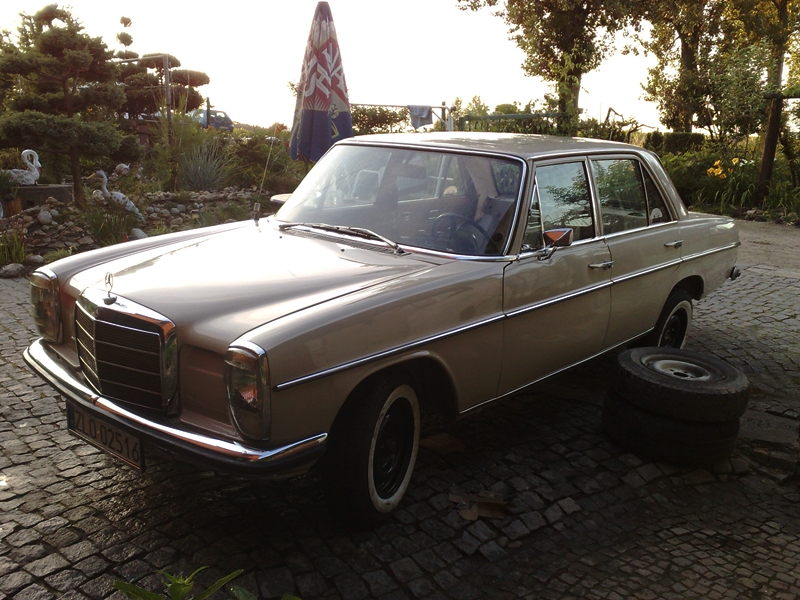

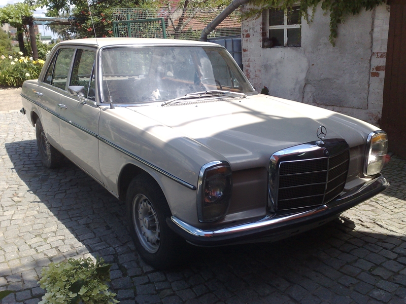

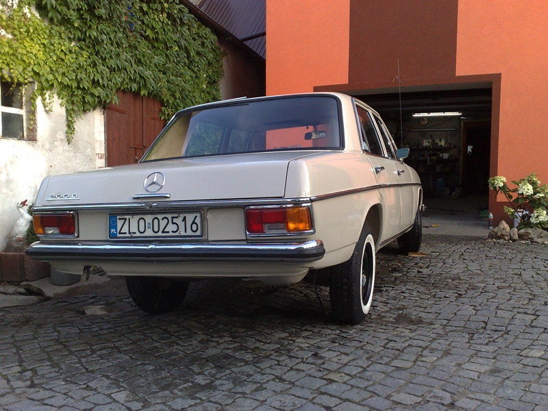

Efekt końcowy mordęgi z blacharką ;)
201107141340.jpg [ 373.09 KiB | Przejrzano 13851 razy ]
201107161343.jpg [ 41.62 KiB | Przejrzano 13851 razy ]
201107161345.jpg [ 41.64 KiB | Przejrzano 13851 razy ]
201107161346.jpg [ 41.45 KiB | Przejrzano 13851 razy ]
201107161347.jpg [ 33.96 KiB | Przejrzano 13851 razy ]
201107161348.jpg [ 27.44 KiB | Przejrzano 13851 razy ]
201107161349.jpg [ 295.83 KiB | Przejrzano 13851 razy ]

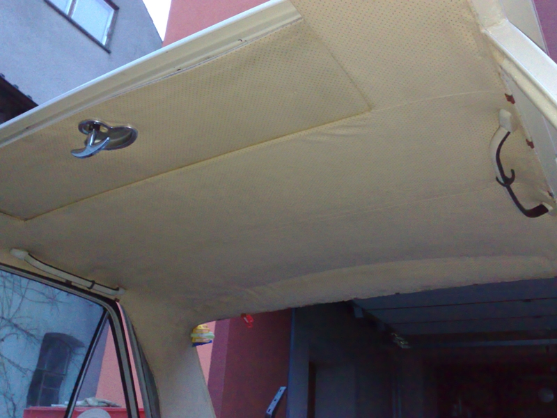

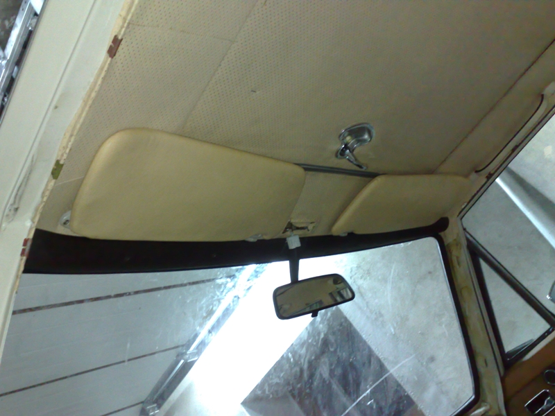

mam kolejne pytanie... szyber już poskręcałem tylko mam problem z zamontowanie go :/ nie za bardzo wiem które części najpierw powinny byc montowane zanim wsunę szyber. Gdy próbowałem go wsunąć, to po otwarciu go może na 15/20 cm blokował się i dalej nie dało sięgo przesunąć:/
Post: wt sie 02, 2011 10:56 pm
Posty: 119
Pierwsze co przychodzi mi do głowy, to sprawdź w takiej sytuacji położenie klamki od otwierania szyberdachu, bo jak jest w złej pozycji to nie zamkniesz go do końca tak jak piszesz, zostaje szpara 15cm. Pewnie jak zwróciłeś uwagę są tam 2 prowadnice zakończone gumowymi rolkami na końcu w zależności w jakim położeniu jest klamka, wychylenie prowadnic jest różne. Jak jest w położeniu takim że prowadnice są max. wysunięte to wtedy haczą o metalowy element który służy jako bieżnię dla gumowych rolek na końcu prowadnic. Nic innego nie przychodzi mi do głowy. Pamiętaj żeby złożyc wszystko w jedną całośc czyli stelaż i szyber bo potem nie dasz rady nic przykręcic jak o czymś zapomnisz. Ważna jest też roleta ta która przychodzi pod szyber (podsufitka) musisz ją założyc na prowadnice zanim zakręcisz całośc.
Post: ndz sie 07, 2011 8:24 pm
Posty: 2505

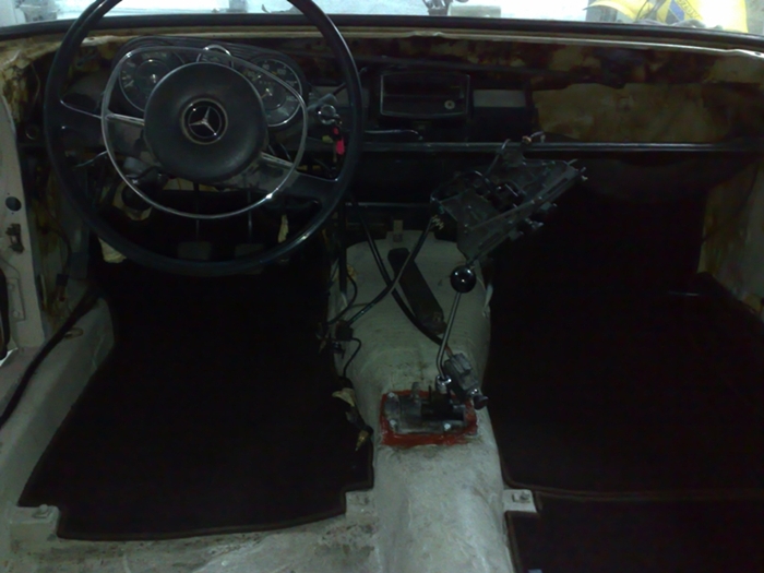

dywany kupowałeś czy szyłeś sam?
Post: pn sie 08, 2011 7:24 pm
Posty: 119
Dywany sam szyłem, miałem problem z dobraniem odpowiedniego odcieniu wykładziny, nie było wykładziny w jednym kolorze. W końcu trafiłem. Wykładzina tą którą obszyłem jest dosyc gruba ma około 12mm.
Post: pn sie 08, 2011 8:01 pm
Posty: 2505
Bardziej chodzi mi o szablon - dysponujesz może?
Post: pn sie 08, 2011 10:56 pm
Posty: 119
Gdzieś mam, sam dostałem od któregoś kolegi z forum, nie są idealne bo były kalkowane, bylem któryś w kolejce ale zarys jest, ja jeszcze sprawdzałem na aucie i docinałem ale jak byś chciał to ci prześle podaj tylko adres na pw. Jutro postaram się odszukac.
