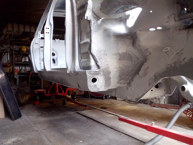

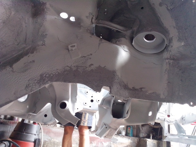

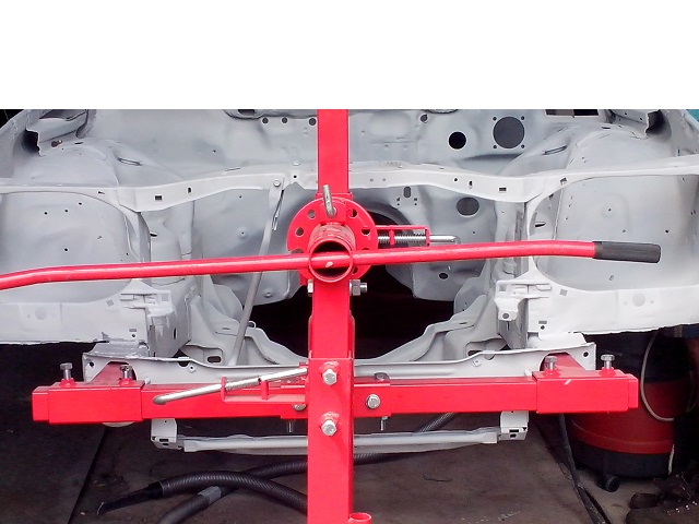

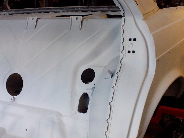

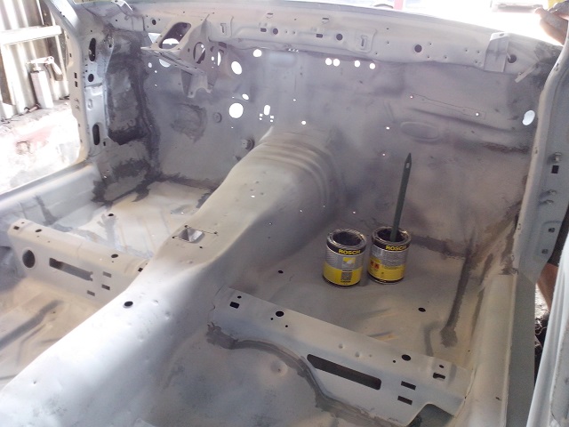

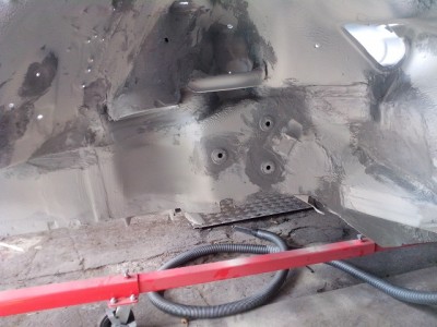

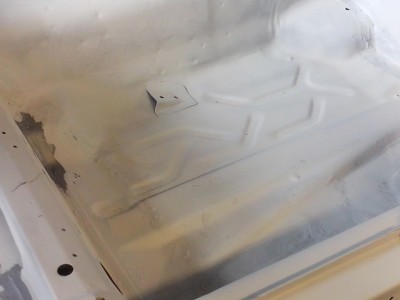

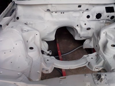

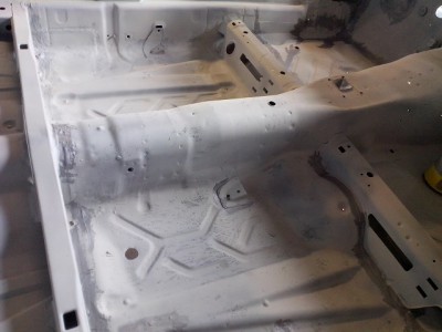

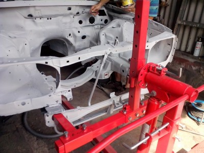

Duch w narodzie nie zginął w związku z tym na początku trochę wazeliny [zlosnikz]
Dziękuję koledze kiełbikowi za namiary na dobrego blacharza svejser który zajął się bardzo dobrze samochodem [palacz]
Zjechaliście mnie za ciul...aty wybór blacharza. Mam nadzieję, że temu blacharzowi dostaną się tylko dobre noty.
Samochód wyspawany (nawet tam gdzie na początku nie było dziur po piaskowaniu pokazały się.
Teraz ciąg dalszy.
Dla wszystkich zastanawiających się co dalej mogę napisać " show must go on " [krzyk]
Za klika dni obrotka będzie wolna więc chętnie wypożyczę lub sprzedam :)
Jeszcze raz DZIĘKI KIEŁBIK I DZIĘKI SVEJSER
Oczywiście mam pytanie jakie i gdzie kupić maty wygłuszające.
Baranki będą TEROTEX SUPER 3000
Parę zdjęć poniżej.

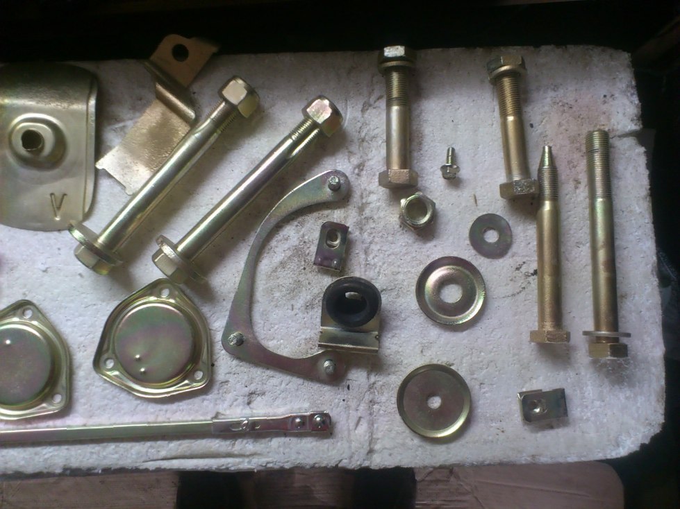

Jak już pisałem wcześniej show must go on więc przyszedł czas na detale i duperele.

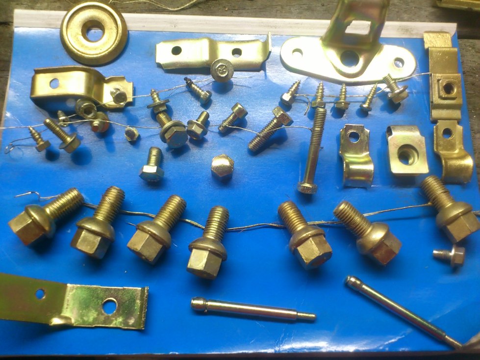

Poniżej kilka zdjęć z prac galwanizera a może to oryginał prosto z półki magazynowej [zlosnikok]
Tak czy inaczej jeżeli jest ktoś chętny na namiar to zapraszam.

Post: śr sie 28, 2013 7:54 pm
Posty: 664
Coś ciemna ta pasywacja, na drugim zdjęciu przynajmniej. Pewnie chłop za długo to płukał w chromianach. Ponadto to wszystko takie mało połyskujące jest - zakładam, że galwanizer ma kąpiel kwasową, a nie alkaliczną? Poza tym śruby kół na żółto?

Post: śr sie 28, 2013 8:47 pm
McCoy pisze:
Porobił w branży nie długi czas i już mlaska, że majster spieprzył.
Opony jakie masz, to dowiesz się , że na pewno do bani .

Post: sob sie 31, 2013 8:26 pm
Posty: 664
[zlosnik] No fakt,że ze 4 lata temu,to bym się zesrał, że takie ładne, a tera...
