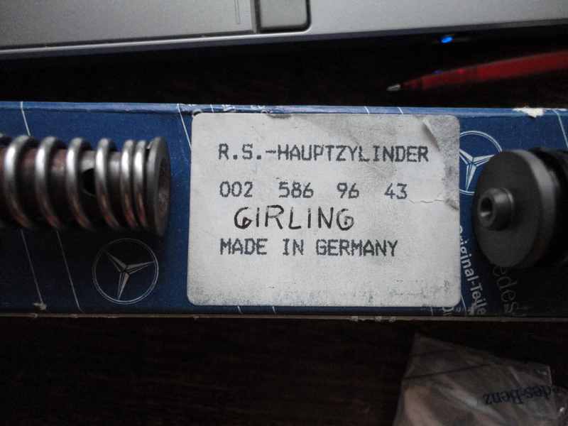

Znalazłem.
Numer części i jak to wygląda masz na zdjęciach.
Napisane że GIRLING ale długopisem.
Najlepsze to cena na mercmanii POWALIŁA MNIE NA KOLANA.
DSC01690.JPG [ 49.07 KiB | Przejrzano 1754 razy ]
DSC01689.JPG [ 49.61 KiB | Przejrzano 1754 razy ]

Wyciągnąłem pompe, kupiłem zestaw naprawczy. Problem polega na tym że nie mogę wyciągnać drugiej części z pompy... Poniżej przedstawiam zdjęcia. Jedna z pomp, ta co ma wyciągniety całkowicie środek to stara pompa od 2,4D w manualu. Ta jasniejsza to moja (3,0D w automacie). Obie sa ATE. Ta od 2,4 różni się tym, że ma blokadę w postaci śrubki i wycięty odpływ do sprzęgła. Moja ma zabezpieczony poniewaz to automat, dlatego nie moge założyć tamtej. Poza tym różnią się wnętrzem. Z tej 2,4D bez problemu wyciągnąłem środek, z mojej nie mogę drugiej cześci a nie posiadam takiej śruby zabezpieczajacej... czy to co Wam przedstawiam na zdjęciach, takie sklepane to może być właśnie ta śruba?... jeśli tak to jest ona nie do odkręcenia...jednak nie wydaje mi się żeby to była śruba bo w tej od 2,4D jest wyprofilowane miejsce na śrubę a w mojej nie...A poza tym już widzę że zestaw naprawczy też będzie do tej od 2,4...
P.S.
Kudłaty jak widzisz zestaw pasowałby ale do tej drugiej... spróbowałbym przełożyć zbiorniczki, włożyć nowy zestaw ale wyciąganie tych zbiorniczków raczej nie wróży nic dobrego...
