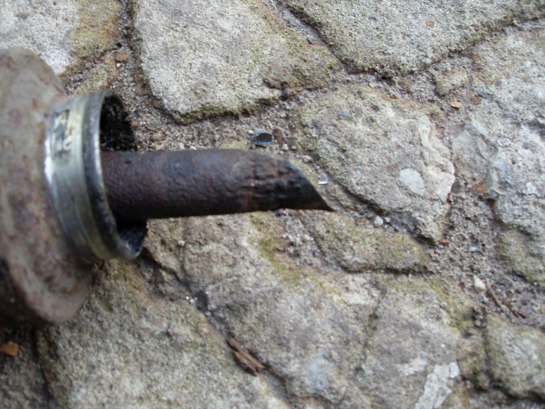

Hejka, wczoraj w nocy braciszek pomykał moją coupe i wyskoczyły mu sarny, dał ostro po hamulcach i już nie ruszył. Dzisiaj okazało się, że ukręciła się półoś- od strony kierowcy. Pytanko jakiej długości powinna być? Jadę szybko na schrot coś znaleźć bo auto mi potrzebne na jutro. ;/

Dokładnie tak, zahamował dość ostro i już nie ruszył [zlosnik], zawsze ma pecha dlatego nie lubi jeździć moimi samochodami.
Komentarz: o proszę
SDC12706.JPG [ 171.3 KiB | Przejrzano 11388 razy ]
Komentarz: tak to wygląda
SDC12703.JPG [ 139.35 KiB | Przejrzano 11388 razy ]

czy wymiary widoczne na zdjęciu mogą być prawidłowe ? ta półoś w miejscu ukręcenia wygląda jakby była spawana
SDC12717.JPG [ 214.27 KiB | Przejrzano 11237 razy ]
historia
Obecnie
Post: wt maja 24, 2011 6:16 pm
A czemu miałyby być nieprawidłowe skoro chyba sam to mierzyłeś?
Długośc 64 cm, średnica flanszy 100mm, takiej szukaj.
To nie spawy , półosie mają takie zgrubienie, nie wiem po co , ostatnio Xytras o tym tez wspomniał.

Zwróćcie uwagę na te wżery, wygląda jakby ja kto kwasem potraktował, albo wcześniej pospawał :roll:
A więc takiej oto półośki poszukuję, jakby kto miał to przygarnę.
SDC12724.JPG [ 226.07 KiB | Przejrzano 11219 razy ]
SDC12722.JPG [ 234.22 KiB | Przejrzano 11219 razy ]

Dziwna ta faktura. Półoś to kawał drąga, ale w każdym Mercedesie ze Szwecji kwitnie podwozie na potęgę. Może coś w tym kierunku, bo mi z półosi i tylnej belki odchodziło płatami.
