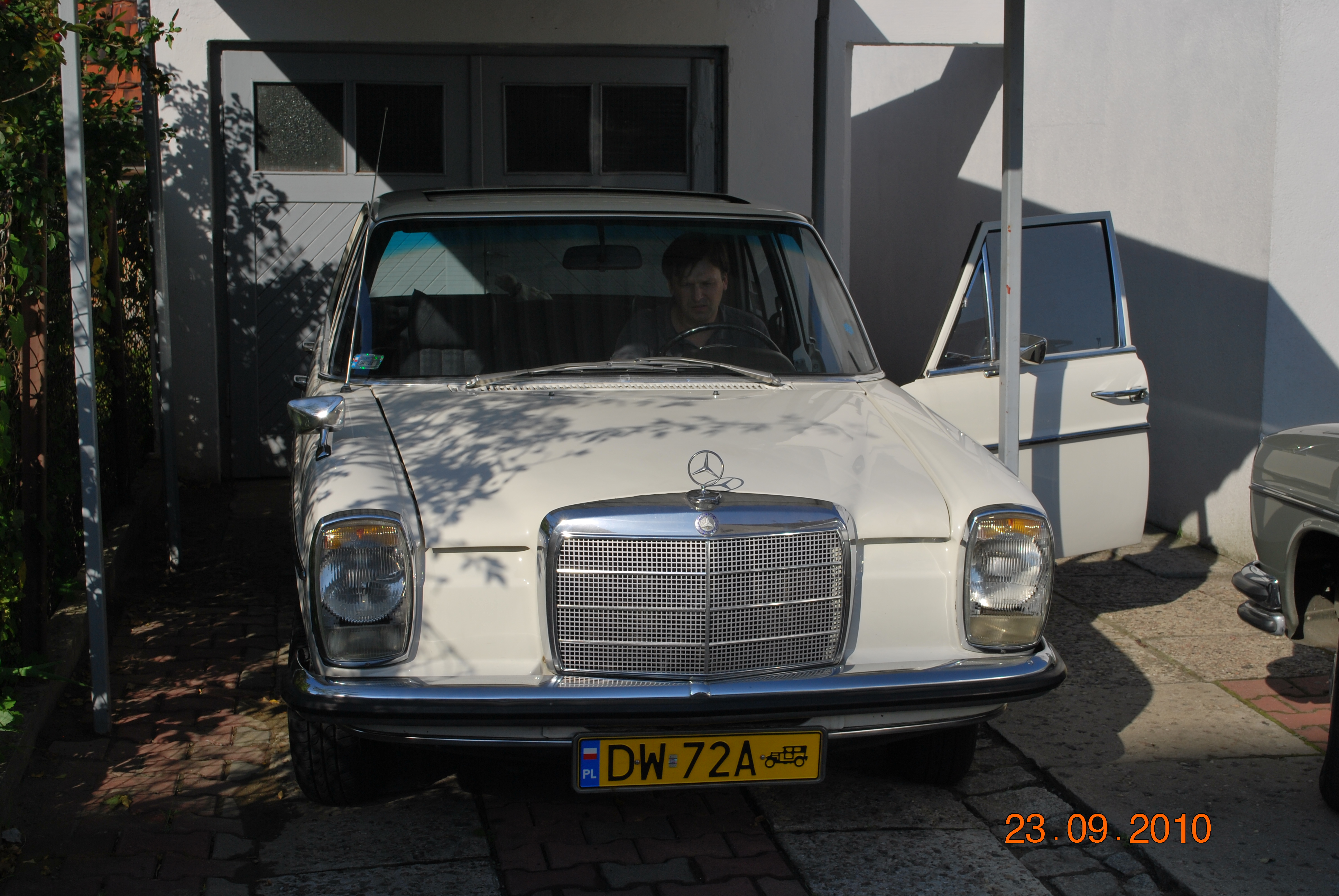

Jak najbardziej jest to lusterko stosowane w /8, a inna stopka to każdy widzi. Pomału zaczyna mnie dobijać na forum sianie niewiedzy [smutne] . Zresztą już kiedyś było o lusterkach montowanych na błotniku (bo z takim mamy do czynienia).
Lusterka tego typu czyli na błotniku były min. w W108/9,W110,W111, W113,W114 i W115 (oczywiście np. w W110 miały inny kształt).
Oczywiście lusterka były montowane w odpowiednich miejscach na błotniku.
Tak wygląda ono w W115 [zlosnikz]

Szczerze to nie mam za wiele pojęcia o w108, ale jak mierzyłeś do drzwi to nie pasuje bo raczej ono jest do błotnika. Ten model nie będzie też do W110 czy innych modeli MB do 1969 r (miały inny kształt). W tabeli, którą wkleiłem jest zaznaczone, że te konkretne lusterka były na błotnikach /8 od 8/69, w108/9 od.......itd.
Nigdy też nie widziałem oznaczeń czy numerów na tych lusterkach, ale nie twierdzę, że nie było ;)
