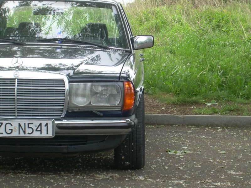

Post: sob mar 07, 2015 9:11 pm
DSCN3295.JPG [ 147.8 KiB | Przejrzano 5192 razy ]
Znalazłem w google takie zdjęcie .
Facet twierdzi,że to penta 8j16 z oponą 55-205.
Nie bardzo wystaje .
Pierścienie centrujące lepiej mieć fizyki nie oszukasz [palacz] [palacz]
