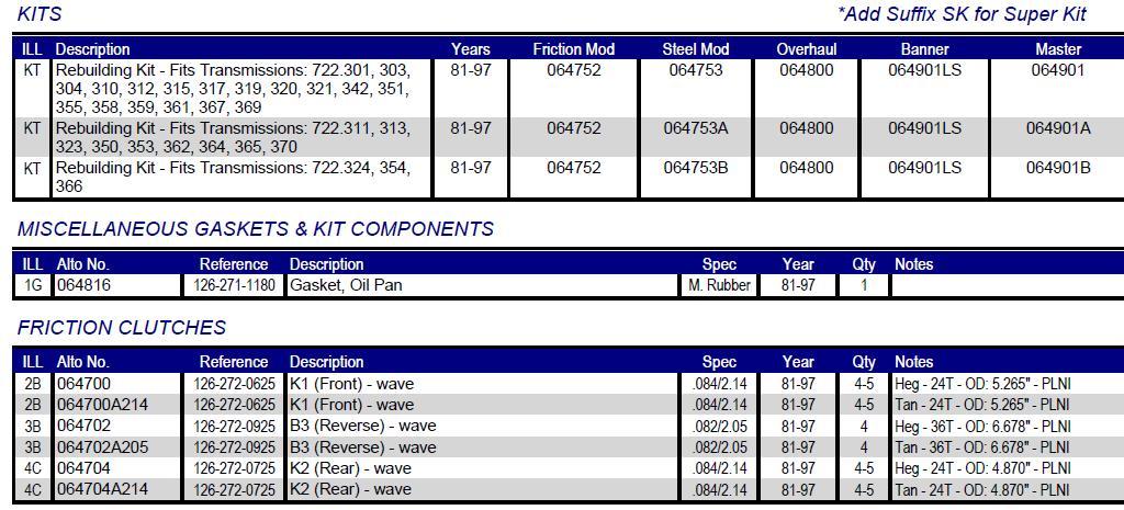

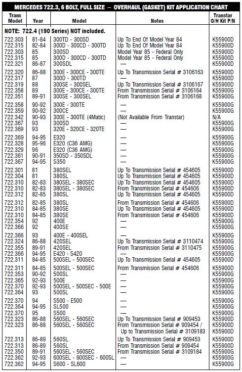

No to zamieszczam specyfikację znalezioną w necie. Niestety 280SE nie ma na tej liście, więc może ktoś ma informację uzupełniające??
modele.JPG [ 123.32 KiB | Przejrzano 1666 razy ]

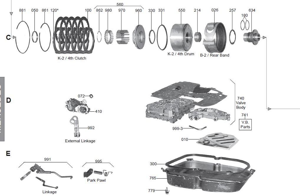

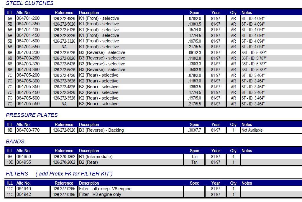

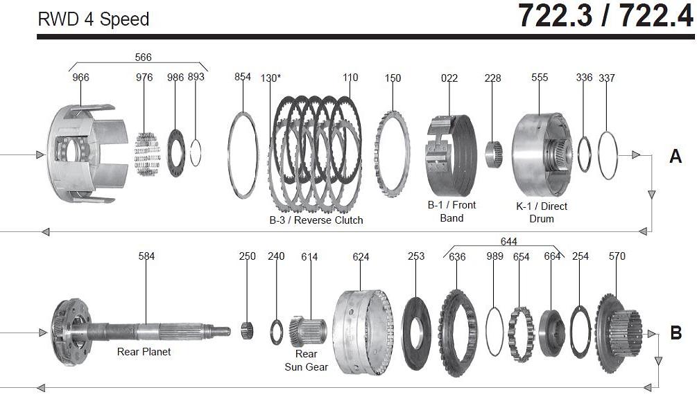

ciąg dalszy;
schemat1-1.JPG [ 75.34 KiB | Przejrzano 1648 razy ]
schemat1-2.JPG [ 49.83 KiB | Przejrzano 1648 razy ]
schemat1-3.JPG [ 114.36 KiB | Przejrzano 1648 razy ]
schemat1-4.JPG [ 164.42 KiB | Przejrzano 1648 razy ]
schemat1-5.JPG [ 103.08 KiB | Przejrzano 1648 razy ]

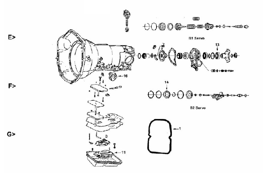

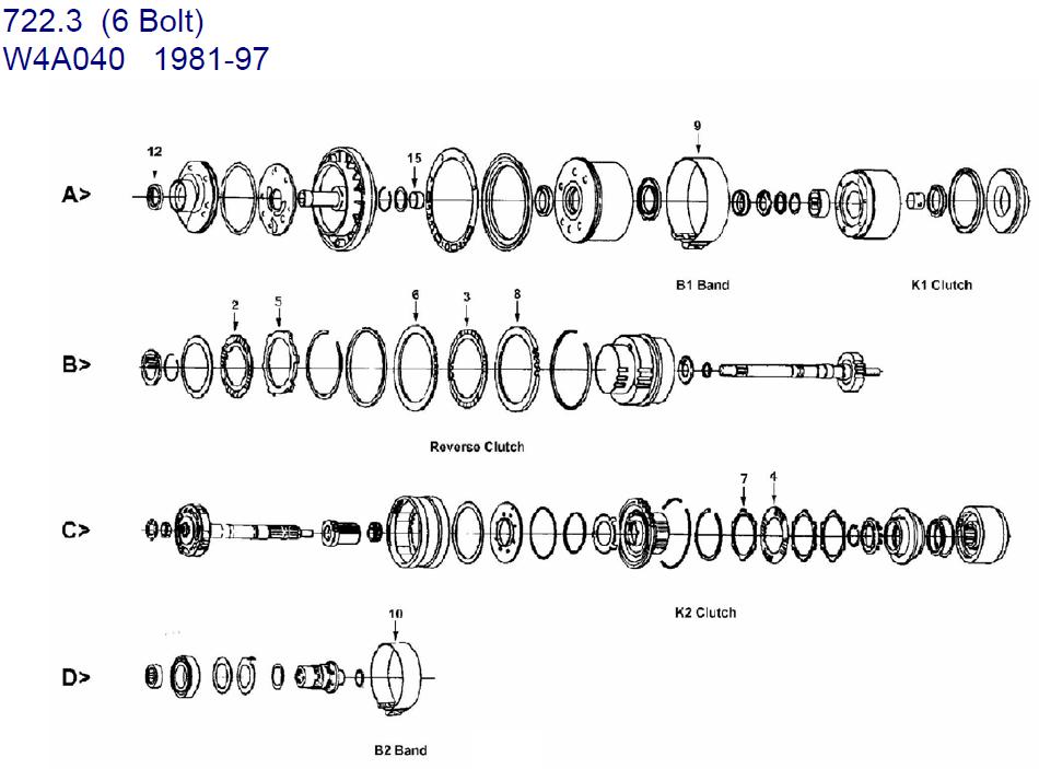

ciag dalszy bardziej przejrzyście:
schemat1-6.JPG [ 75.49 KiB | Przejrzano 1643 razy ]
schemat1-7.JPG [ 69.69 KiB | Przejrzano 1643 razy ]
schemat1-8.JPG [ 74.64 KiB | Przejrzano 1643 razy ]
schemat1-9.JPG [ 77.06 KiB | Przejrzano 1643 razy ]

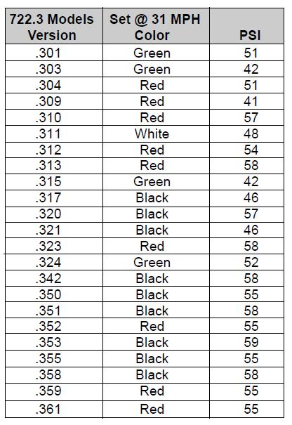

modulatory ciśnienia w zależności od nr skrzyni tak rozumie tą tabelę, tylko nie rozumię tego sformuowania do tej tabeli: Modulator Pressure: Adjusted W/ a gauge no vacuum, in drive @ specified MPH use supplied chart for proper modulator usage & pressures.
Czy może to jest ciśnienie (podciśnienie) przy 31 MPH???

Ciśnienie modulacji na porcie pomiarowym oznaczone w jednostkach PSI ustala się przy odłączonym podciśnieniu od modulatora (no vacum) i podczas jazy z prędkością 31MPH.
