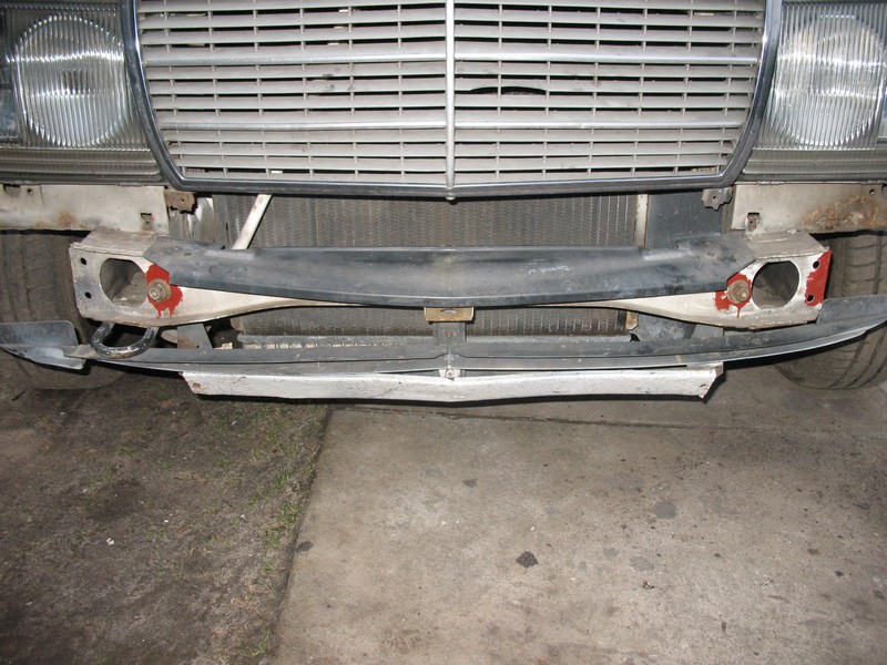

Komentarz: belka pod chłodnica raczej tez do wymiany
IMG_3085.JPG [ 32.71 KiB | Przejrzano 16372 razy ]
