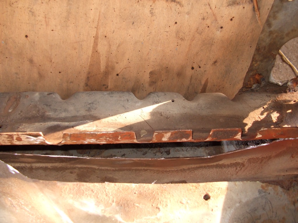

1.JPG [ 223.65 KiB | Przejrzano 27489 razy ]
2.JPG [ 213.19 KiB | Przejrzano 27489 razy ]
Na tym zdjęciu chyba najlepiej widać z jakim grzybem miałem do czynienia
