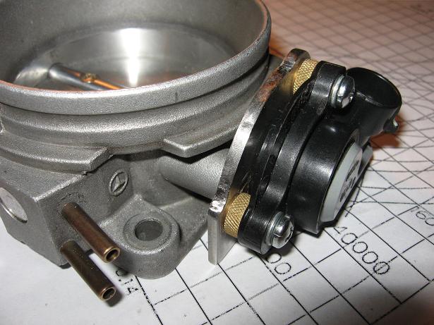

Ostatnio miałem chwileczkę czasu i domontowałem jak przykazano TPS do przepustnicy z M103.
TPS2.JPG [ 57.54 KiB | Przejrzano 2335 razy ]
TPS.JPG [ 52.34 KiB | Przejrzano 2337 razy ]

ukaniu pisze:
Od jakiego auta ten TPS? Może ten montowany w Oplach?
Też niedługo będę u siebie w M102 próbował dołożyć (potrzebny mi do sterowania LPG) i nie wiem co kupić.

Tak to jest TPS z serii tych "GM" z naszego rodzimego wyrobu samochodowego :-)
Oryginał dobrej jakości można kupić za niewielkie pieniądze. Teraz szukam do niego wtyczki. Łącznik wyciąłem z pręta fi 10 tak aby uzyskać odpowiedni kąt pracy i geometrię.
