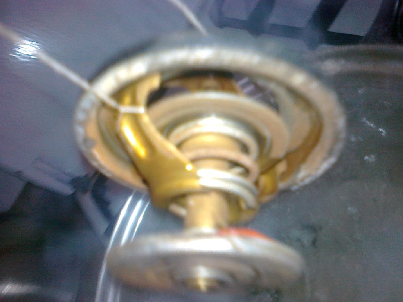

Dzisiaj zagotowałem termostat żeby sprawdzić czy jeszcze działa.
Niby się otworzył, ale nie jestem przekonany czy nie za mało, poniżej fotki:
termostat_01.jpg [ 90.7 KiB | Przejrzano 605 razy ]
termostat_02.jpg [ 86.59 KiB | Przejrzano 605 razy ]
Jak widać na fotkach teoretycznie mógłby otworzyć się jeszcze bardziej.
Ktoś kiedyś sprawdzał stopień otwarcia nówki sztuki i mógłby się podzielić spostrzeżeniami?

W/mnie otwarcie prawidłowe , zrób próby parokrotnie i zobacz czy czasami się nie zacina,powinien otwierać się i zamykać płynnie !!!
