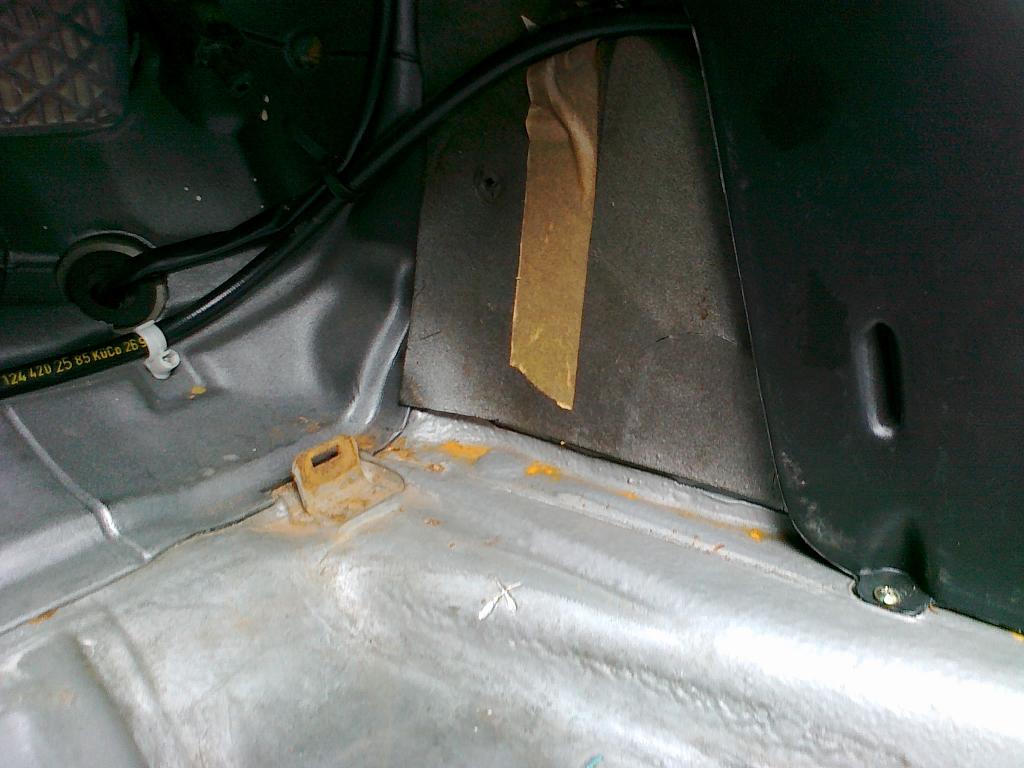

Panowie walczę z wodą od jakiegoś czasu, wiem że ten temat był wałkowany, przeczytałem i sprawdziłem cześć rzeczy, a woda dalej stoi.
Wodę pod nogami kierowcy mam po deszczach lub po wizycie na myjni. Mam wrażenie że to okolice pedału gazu, gdyż zebrała się tam korozja.
Za fotelem kierowcy pod tapicerką jest sucho, po stronie pasażera czy to z przodu czy za pasażerem również sucho. W bagażniku boczki suche
Mam szyber, sprawdzałem, kanały pod maską, od szyber dachu, na nadkolach, obok gum na podnośnik oraz miejscach na lewarek. Wszystko drożne.
Gdzie upatrywać przyczyny? Może jakiś korek techniczny
Z góry dziękuje za sugestie

Post: ndz sie 15, 2010 1:17 pm
Posty: 101
a to nie od klimy?

Rafaudio pisze:
a to nie od klimy?
Klimatyzację mam na pokładzie, ale czy woda z klimy nie lała by się na obie strony??

Post: ndz sie 15, 2010 1:37 pm
Posty: 101
hmmm nie jestem pewien czy wąż od klimy idzie przy nogach pasażera, ale jeśli tak to może tylko ten od strony kierowcy się zapchał/pękł .... nie chcę wprowadzać w błąd ale kiedyś miałem taką samą sytuację w poprzednim samochodzie tylko że tam lało się na nogi pasażera i okazało się że wąż odprowadzający wodę z klimy był zapchany.

Post: ndz sie 15, 2010 5:28 pm
ale kto na myjni włącza klimę ? :roll:
Post: ndz sie 15, 2010 6:44 pm
Posty: 101
[wstyd] nie zauważyłem
grzesiekwie pisze:
ale w sumie w deszcz się włącza klime żeby szyby nie parowały ;)

Post: ndz sie 15, 2010 6:57 pm
Rejestracja: pn sie 03, 2009 5:37 pm
Posty: 71
Ja miałem podobnie, woda stałą z przodu pod dywanikami, prawie rok dochodziłem co, jak i gdzie, aż w końcu rozbebeszyłem pół auta w środku razem z podsufitką i okazało się, że puścił klej na przedniej szybie, może tam sprawdź, tylko nie musisz ściągać podsufitki, wystarczy od wewnątrz popchać ręką szybę i zobaczyć czy jest lużna

Wyciągnąłem boczną wykładzinę. Korozja jest widoczna jedynie w miejscu mocowania pedału gazu z podłożem.
Wyglądałoby to że woda przedostaje się w okolicach tego miejsca. Wklejam fotografie.
Swoją droga klimatyzację mam dokładaną - DIA. Kiedyś planowałem wymienić filtr kabinowy, rozebrałem puszkę a filtra już nie było (wg vin powinien być). Nie było nawet miejsca na filtr, po przeróbkach. Czy jest możliwe że od włączonej klimatyzacji podczas deszczu woda leci do środka?
Przy okazji demontażu wykładziny moim oczom ukazał się kolejny problem, mianowicie luźna nie podłączona nigdzie wtyczka, widoczna na 2 ilustracji. Skąd ona pochodzi, gdzie ją podpiąć?? Nr które z niej spisałem 1245439527 oraz 0105451028

Post: sob lis 27, 2010 9:42 am
Rejestracja: sob lis 27, 2010 8:28 am
Posty: 11
sprawdz kolego dokładnie przednią szybę u dołu, uszczelki i odpływy...
